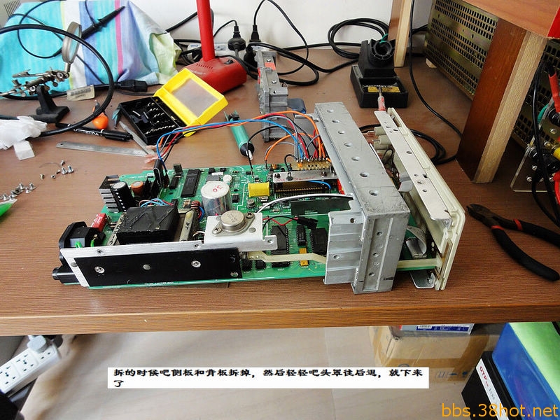

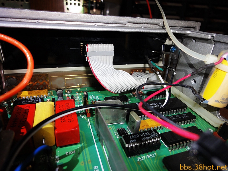

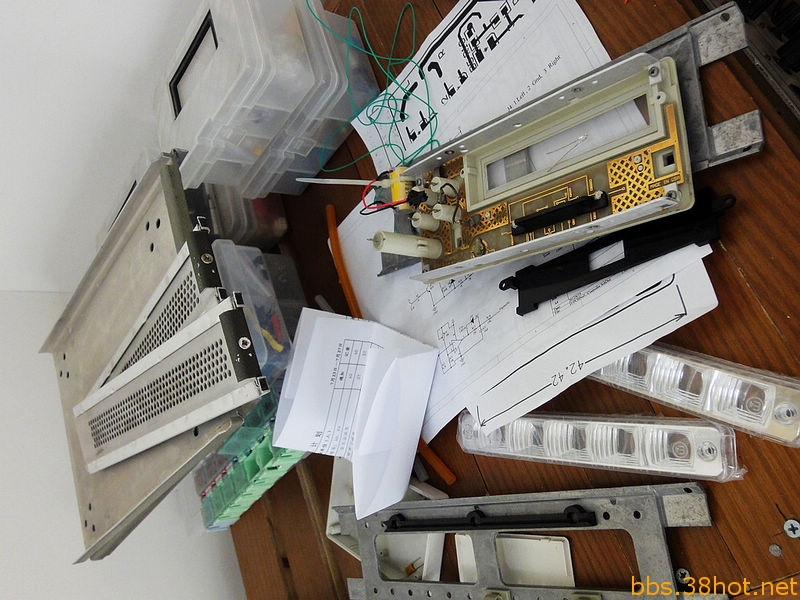

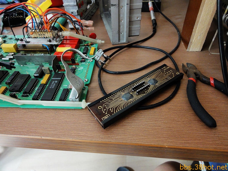

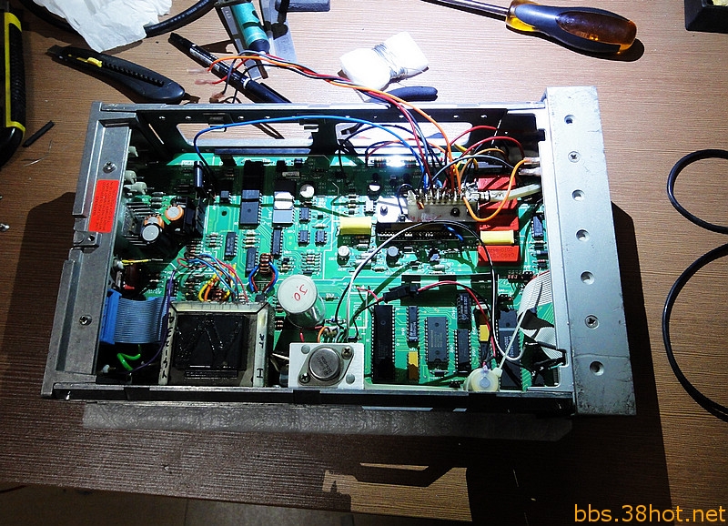

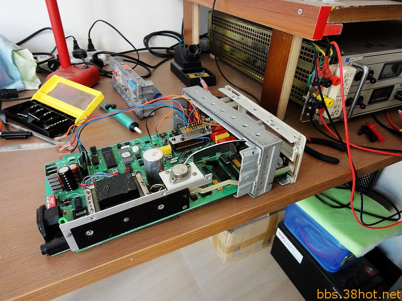

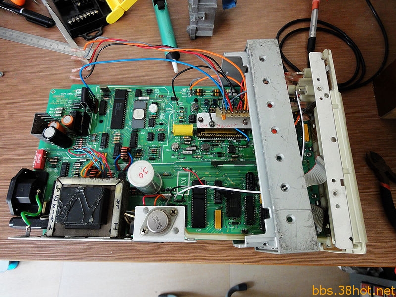

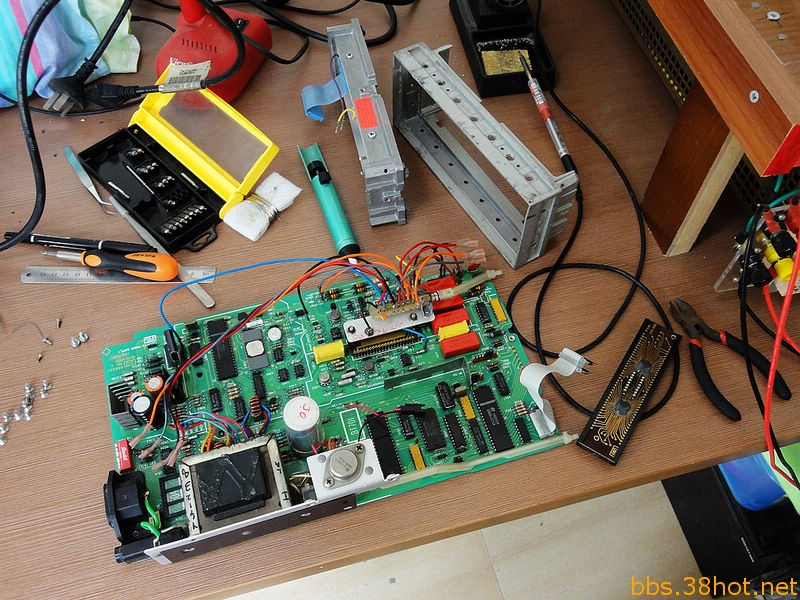

最近新入手一个HP3478A,晚上使用没有背光确实很不方便,于是打算拆了加背光。
在坛子里找来找去,没有老版3478拆解的详细情况,第一个晚上搞了几个小时不知道如何把铝合金头罩取下来。
第二天打印了手册回家继续,才知道原来头罩是吧其他支架全部拆掉以后往后推才能取下。
HP的老版质量真不错  看电路板上序号知道是85年产品,快30年了都,内部很新,铝合金支架强度不错,想想我们国家85年的时候在用啥表,再看看人家。。。。。。。。
稍后上图详细说明。

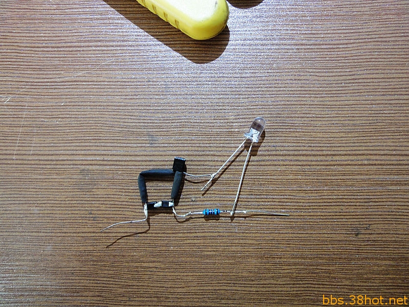

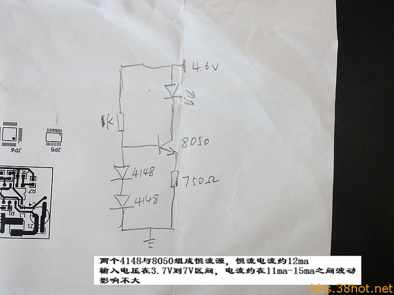

 楼主| 发表于 2012-8-25 13:58:06 | 显示全部楼层

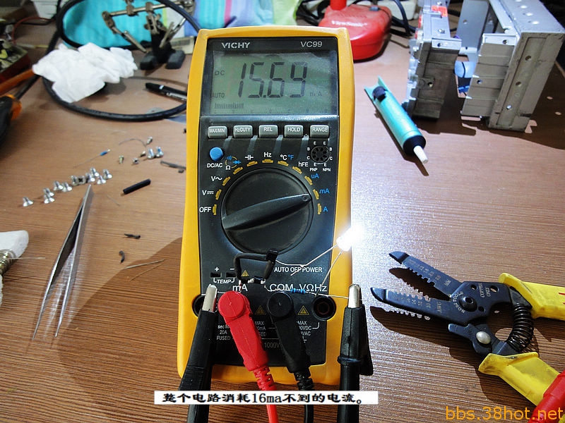

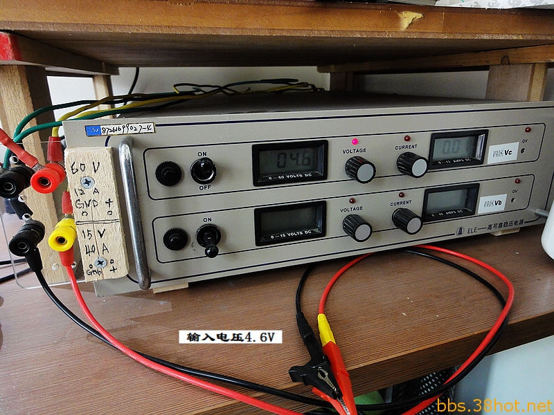

今天做了背光驱动电路,单灯 3-3.2V  10-15ma, 决定驱动电流选12ma,也不用太亮。
天测了3478 5V输出电压实际为4.6V多点。所以下面电路图用4.6V作为输入电压。
8050下面的电阻画错了,阻值应为47欧
电路如下: nEO_IMG_DSC02133.jpg nEO_IMG_DSC02134.jpg nEO_IMG_DSC02135.jpg nEO_IMG_DSC02136.jpg
 楼主| 发表于 2012-8-25 13:58:55 | 显示全部楼层

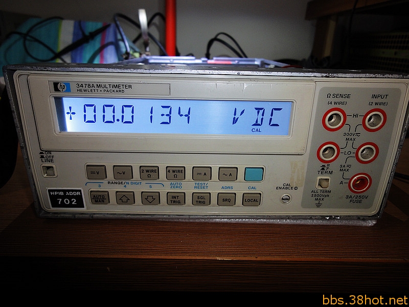

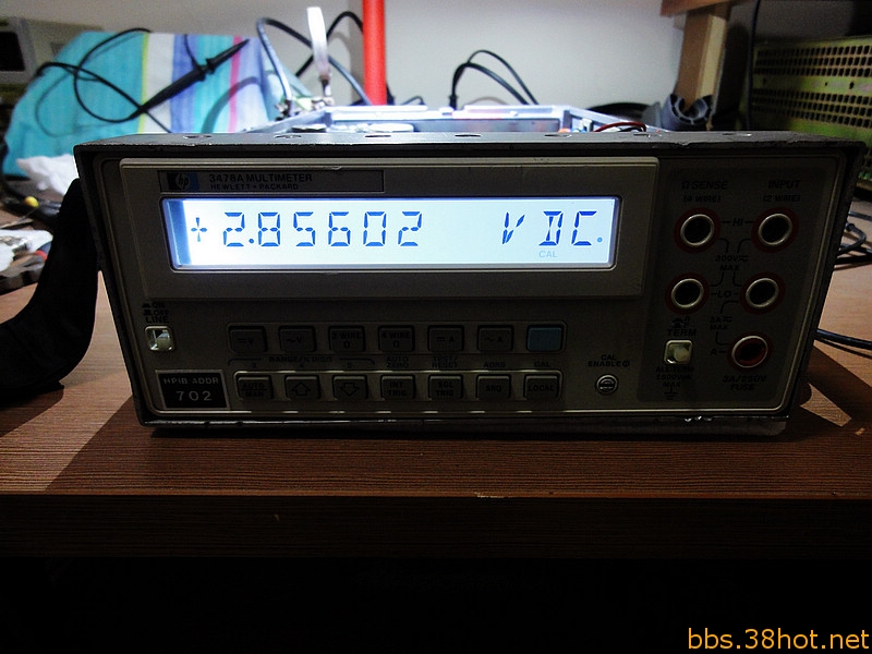

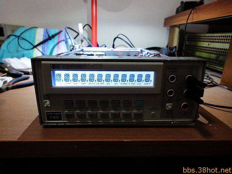

今天收到了背光片,连接上背光驱动,恢复了。给个效果图。
背光装的时候,有灯头那边有点长,显示出来就是左面有黑框,懒得整了,就这样。
背光板是单侧两颗LED那种,我只用了一颗LED,12ma电流,亮度足够了。
效果还是不错。

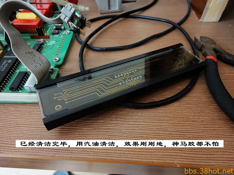

汽油洗会伤塑料吗?
 楼主| 发表于 2012-8-25 16:32:25 | 显示全部楼层
玻璃拆下来洗,就不伤了

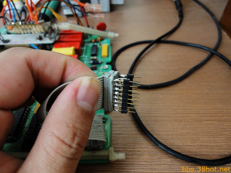

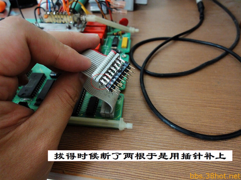

电池换过了,我改成插针的。
我们单位有计量站,所以不怕掉电 [s:21]
