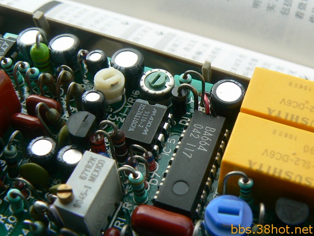

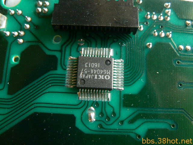

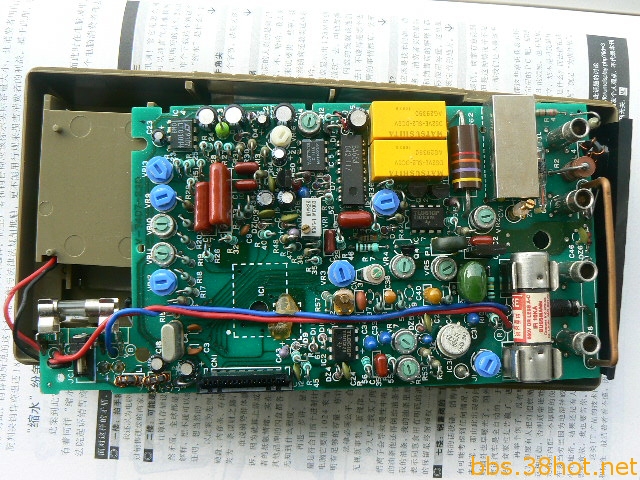

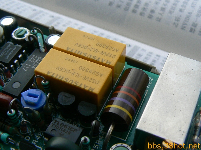

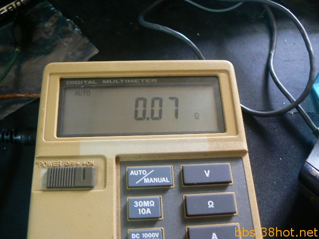

手持万用表用继电器,牛啊(费电),z1玻璃封装的线绕电阻。
kingsabbit
kingsabbit
发表于 2012-8-24 20:13:25
继电器,可调电位器,电阻看上去质量不错

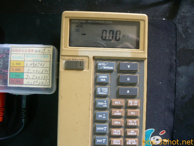

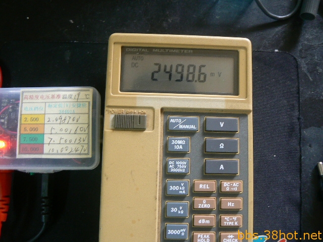

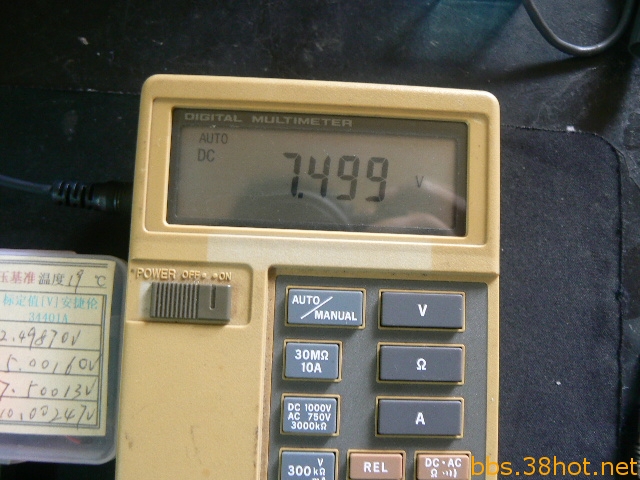

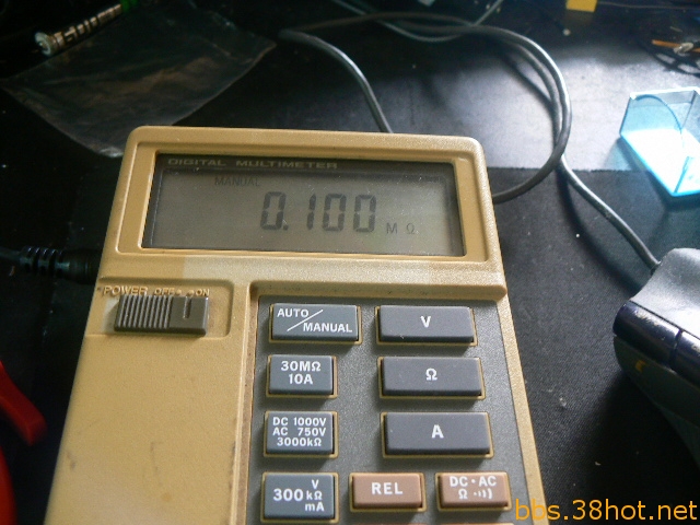

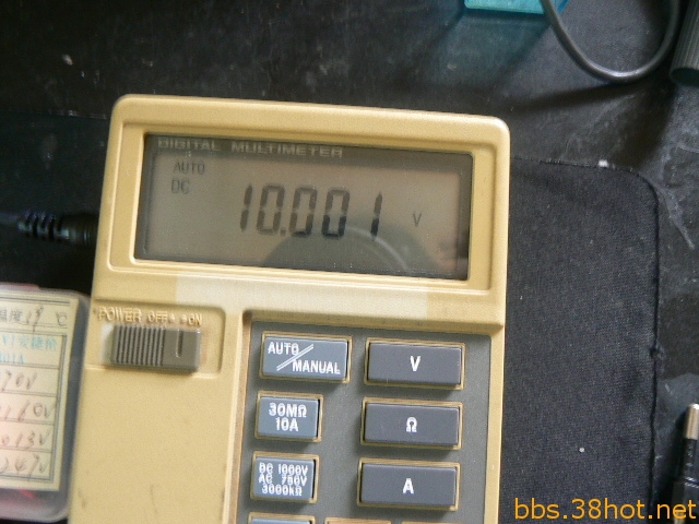

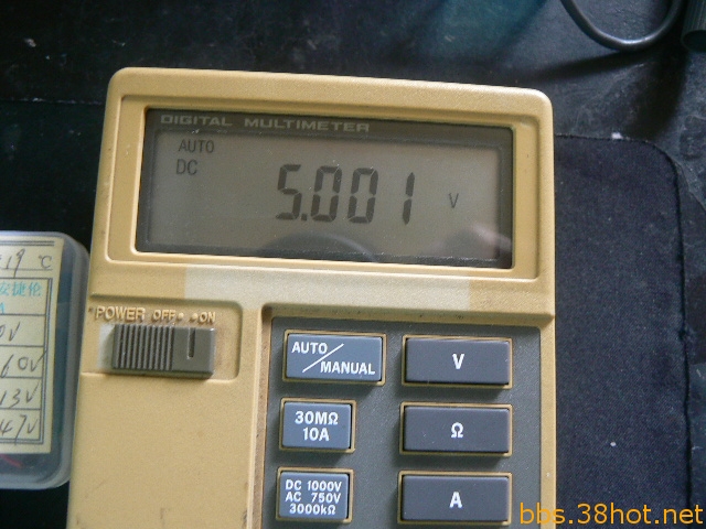

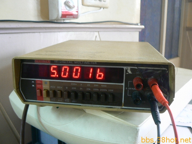

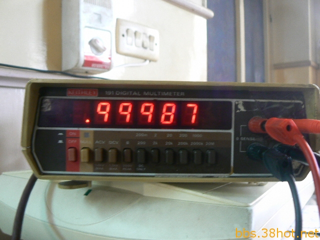

电压还是蛮准的。

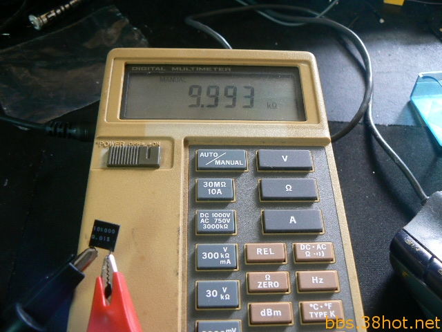

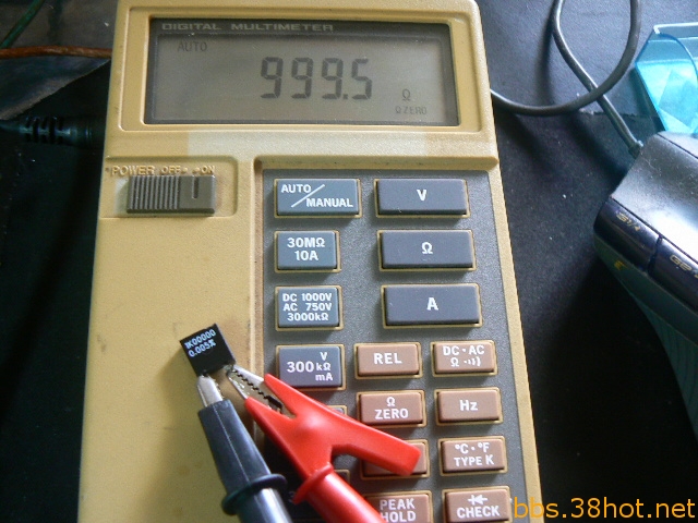

发表于 2012-8-25 13:58:46

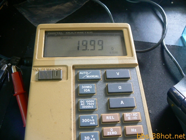

1k 0.005%vishay 电阻
美人鱼999
美人鱼999

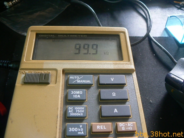

发表于 2012-8-25 14:18:39

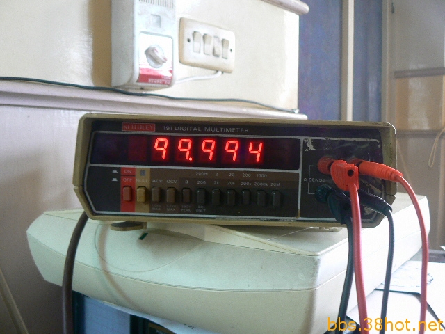

20,10k,100k电阻
美人鱼999
美人鱼999
发表于 2012-8-25 14:36:24

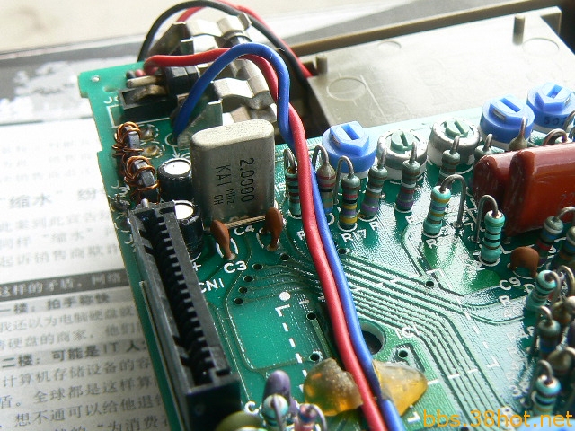

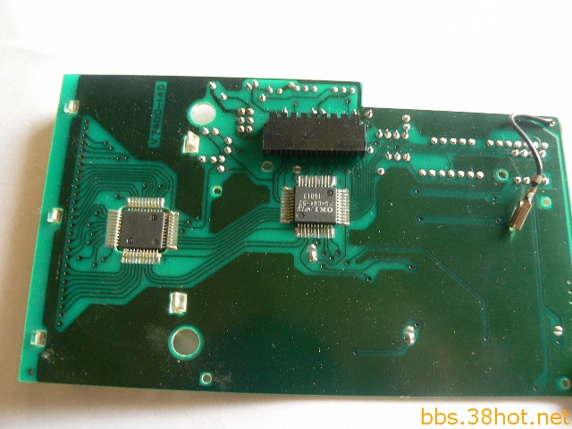

蛮可惜的。缺电池盖。原来有几个按键失灵。我测了导电橡胶,正常的30多k,不行的130k了。我以为导电橡胶很厚的,磨掉一点老化层应该可以吧。现实很残酷,只磨了一下,成绝缘了,彻底完了。后干脆用铝箔胶带剪触点大小贴上,现在所有按键都正常了。其他,到我手没动过,(好象看不出那里有修的。应该没修过)。

不错的表,看样子像4位半的?
martinwang
martinwang
发表于 2012-8-29 11:04:31
不知道速度如何。

速度很快

发表于 2012-9-11 11:27:24
本人手中有三块,两块正常,优点:精度高,30000显示,十几年的东西,无需校准。按键式使用方便。缺点:电流大,约10MA,只能使用锂电池,普通电池常开不会过两天;按键老化;反应比FLUKE慢,电阻档不是低电压测量,AC电压档不能使用自动档
