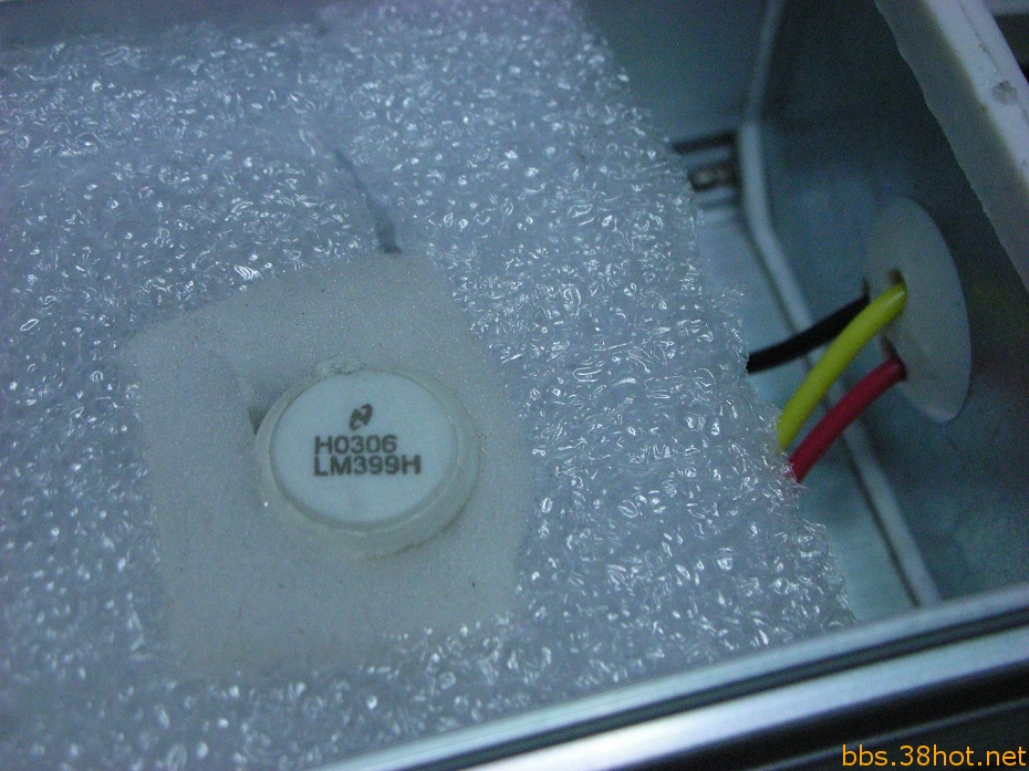

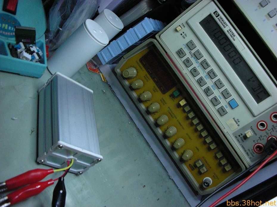

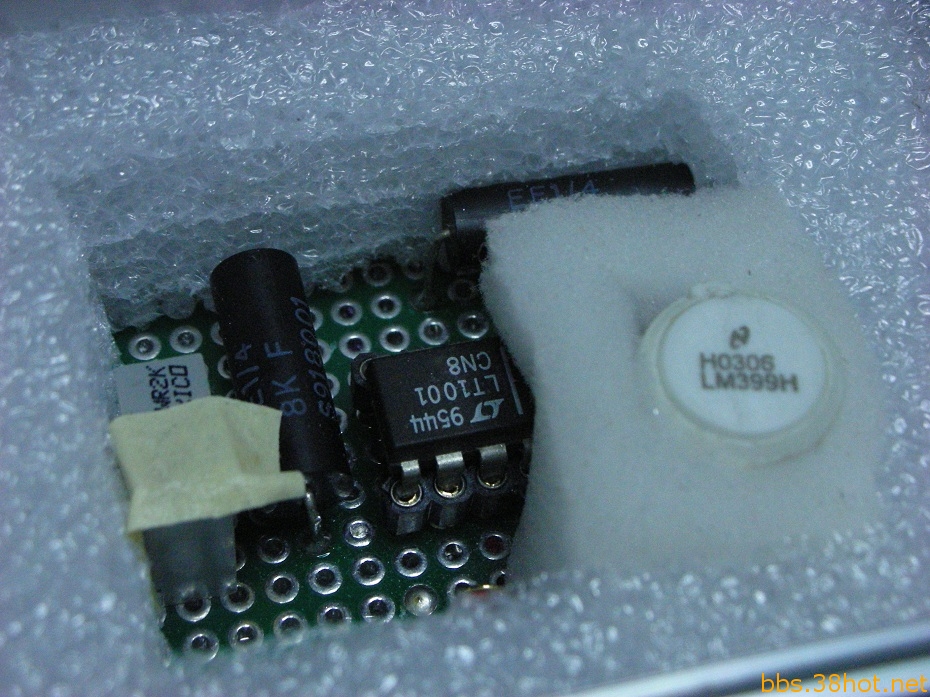

做了个LM399基准~附全裸图和YY小视屏~
发表于 2012-8-23 23:06:24 | 显示全部楼层 |阅读模式

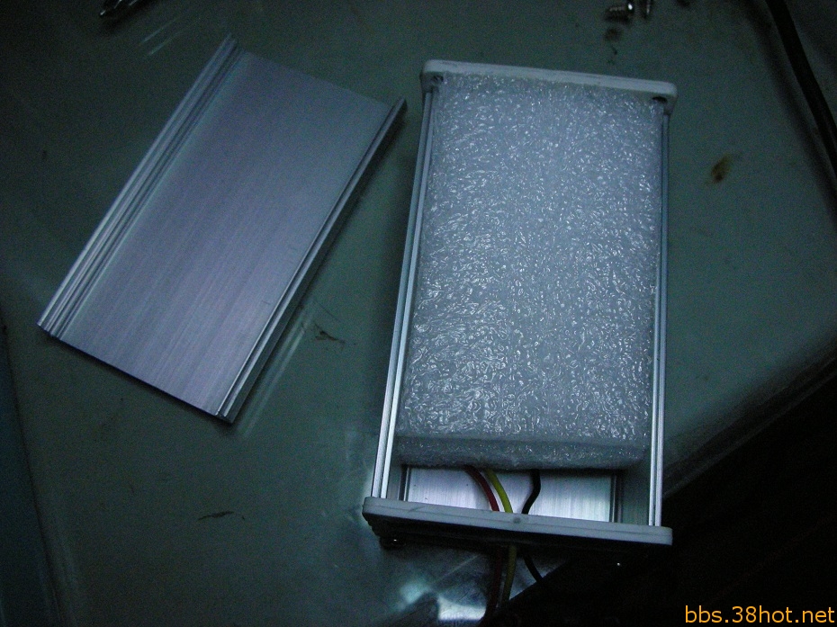

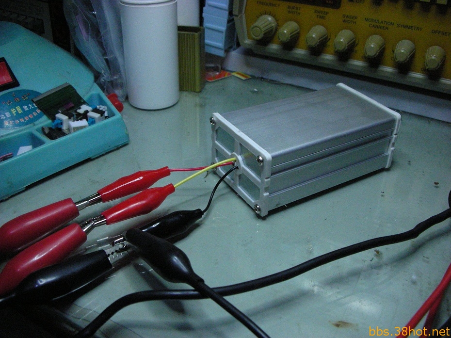

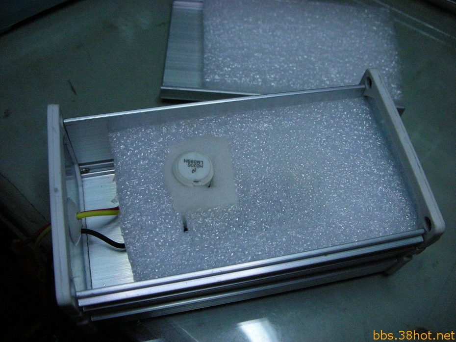

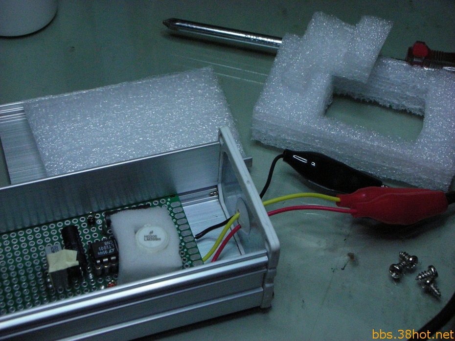

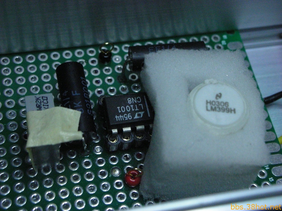

无聊就做了~用料很少,基本上和spec上一模一样,也没考虑电源啥的,直接外边给的直流15V
拍点图和视频给大家看看~

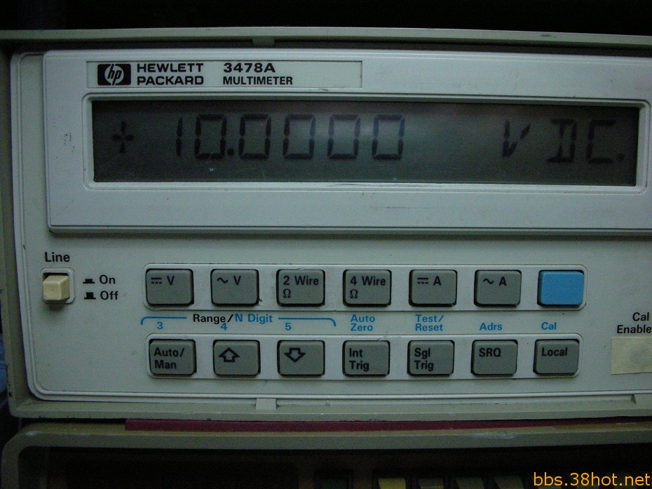

和3478对比~
和34401对比~

发表于 2012-8-23 23:55:50 | 显示全部楼层
很稳啊

发表于 2012-8-24 07:28:54 | 显示全部楼层
电源引出线和基准引出线的地线不要公用,基准要单独引出地线。

发表于 2012-8-24 13:17:20 | 显示全部楼层
呵呵,看出来了。楼主“假公济私”,白天用公司的34401调好基准,晚上回家对照校准自己的3478
发表于 2012-8-24 14:24:27 | 显示全部楼层
回 longshort 的帖子
longshort:电源引出线和基准引出线的地线不要公用,基准要单独引出地线。 (2012-08-24  07:28)
绝对是专家!说的非常好,对于更高精度基准实现必须这样做,否则会影响基准稳定性

发表于 2012-9-5 22:06:19 | 显示全部楼层
国半的399啊 和凌特的哪个好啊
发表于 2012-9-5 22:24:31 | 显示全部楼层
399基准
 楼主| 发表于 2012-9-16 19:02:42 | 显示全部楼层
回 凉拌电阻 的帖子
凉拌电阻:国半的399啊 和凌特的哪个好啊 (2012-09-05  22:06)
我还有两颗全新原装的LT的~不舍得用~
发表于 2012-9-17 07:35:22 | 显示全部楼层
凉拌电阻:
国半的399啊 和凌特的哪个好啊
LT的好些。
不过若用于高位的手持表,可以使用同一系列的3999,TO92封装的,才几块钱。缺点是耗电大些。
发表于 2012-9-18 12:17:44 | 显示全部楼层
LZ的这个电路好像看上去很简单哦,能否贴出电路图让我等参考参考。
