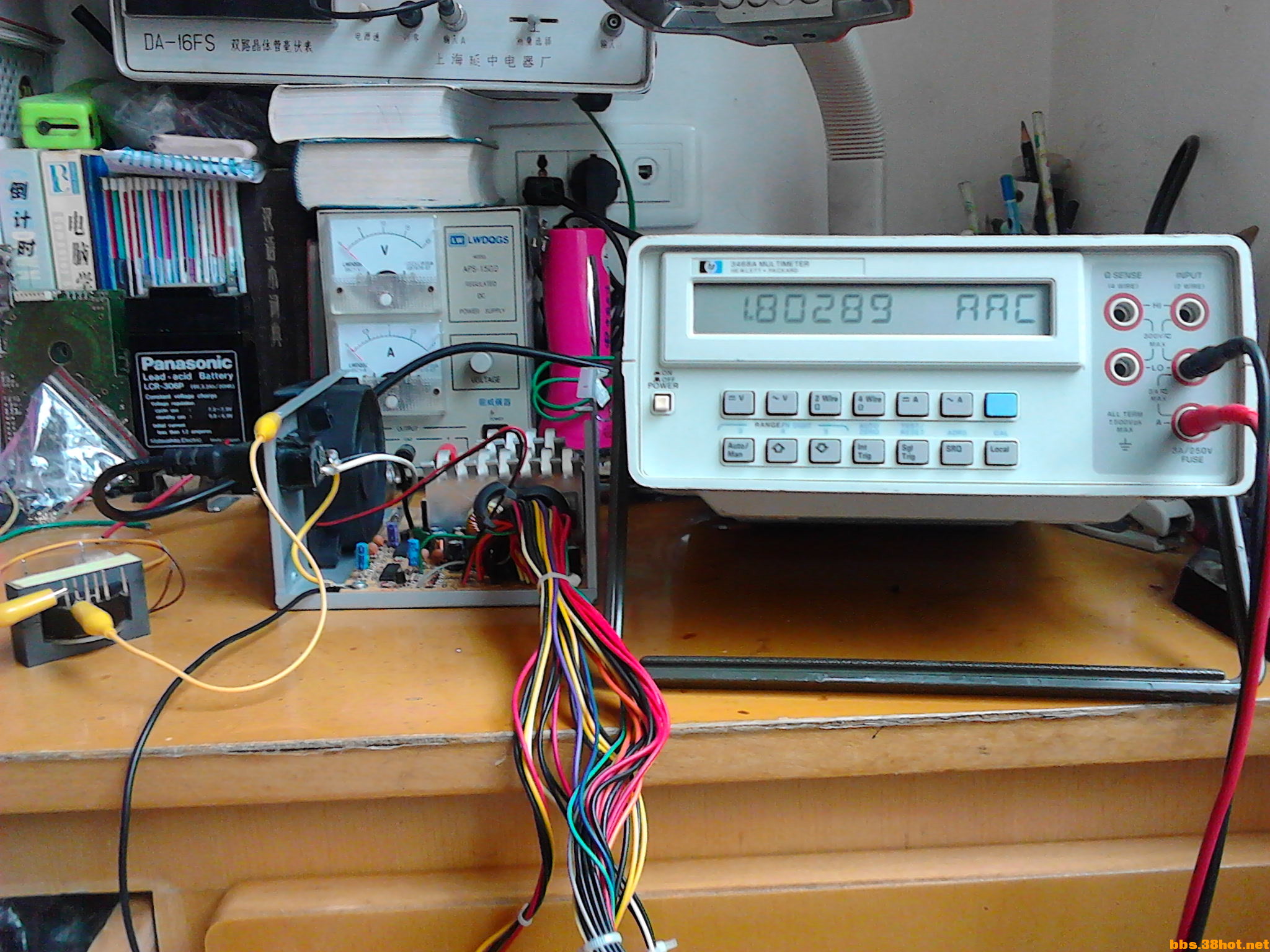

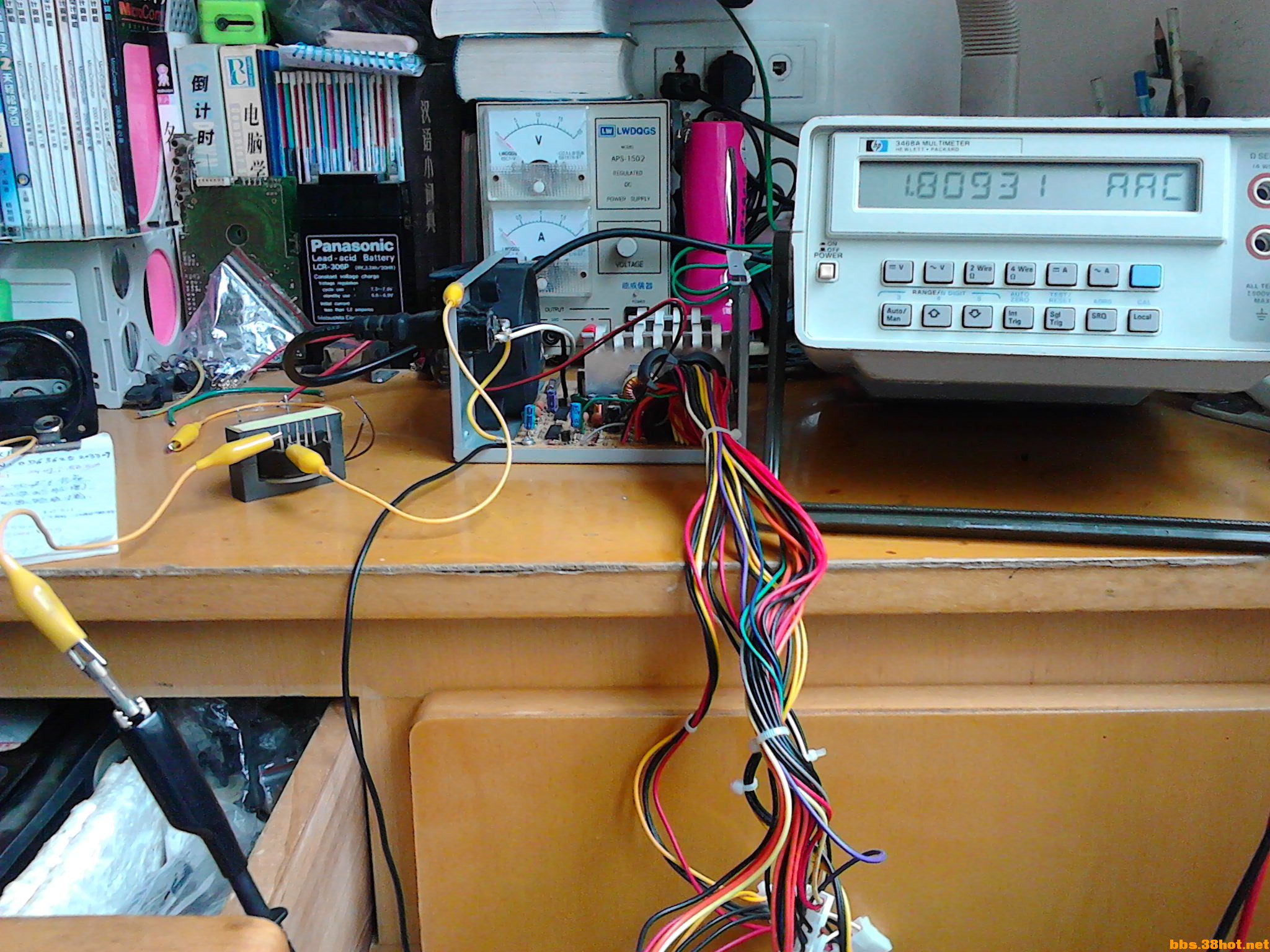

发表于 2013-5-22 23:03:53 | 显示全部楼层
半年了,还没修上?
判断高压包是否有问题,只要先把变压器T1501第8脚到高压包的引线断开就可以了。如果这时电流正常,就是高压包内部有短路。否则,就是其它电路故障。
示波管周边电路常见故障是个别二极管反向电阻变小,可以用万用表 RX10K档测量CR1503/1507和CR1512的反向电阻,只要表针动就是坏的。电容漏电也常见,需要逐个排查。

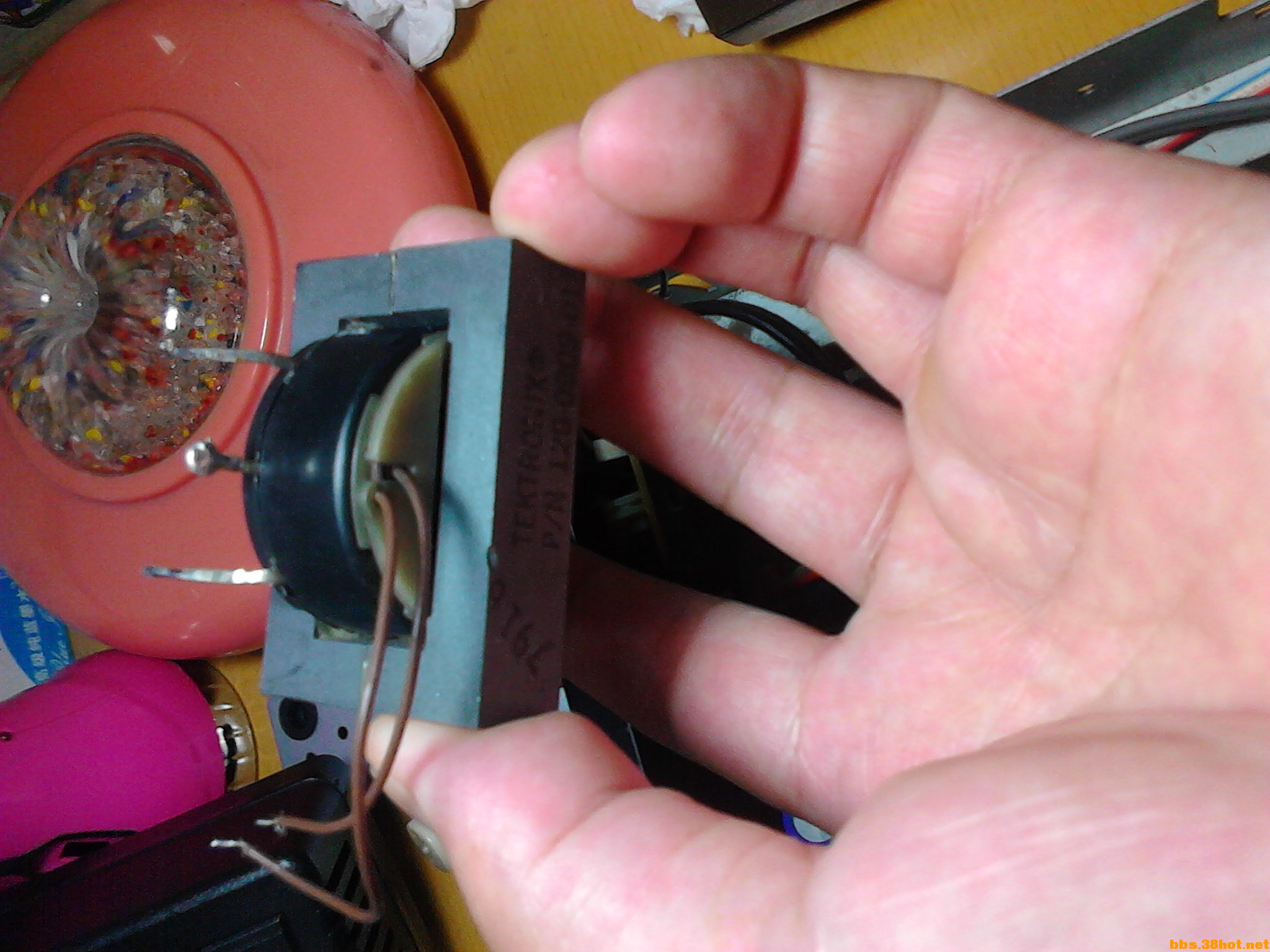

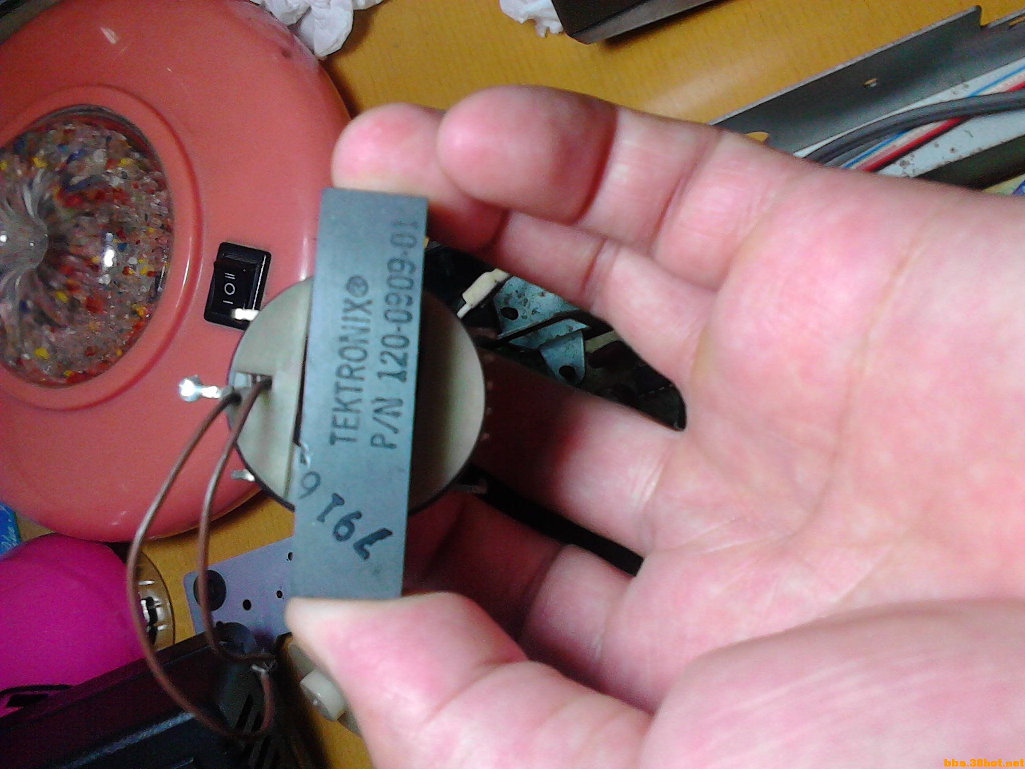

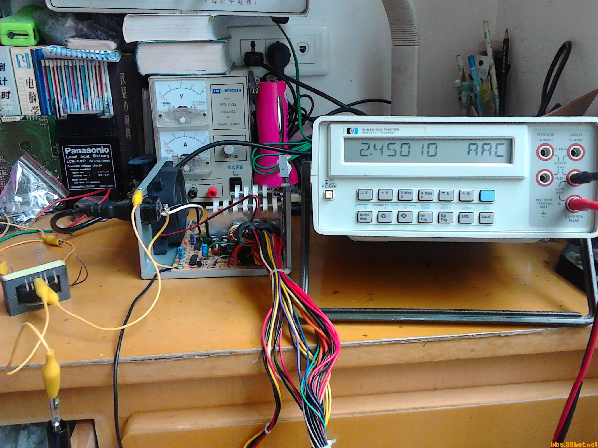

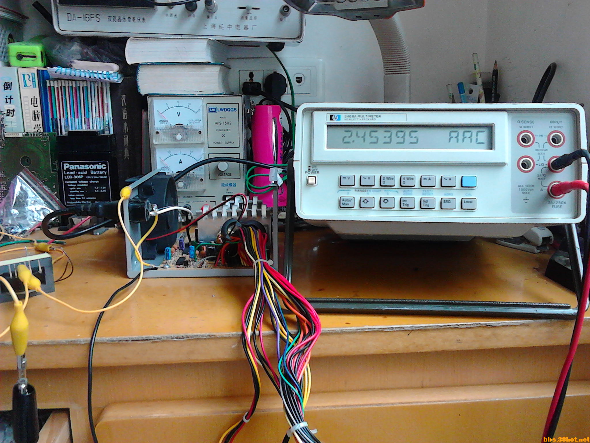

 楼主| 发表于 2013-5-28 15:22:19 | 显示全部楼层
老兵1234 发表于 2013-5-22 23:03
半年了,还没修上?
判断高压包是否有问题,只要先把变压器T1501第8脚到高压包的引线断开就可以了。如果这 ...
测量了高频变压器次级的二极管都是正常的,用你的方法测试了脉冲变压器,用4A的保险丝通电没有爆断,通电1小时温升不明显,其他绕组也没问题。
我是对初级的两个线圈分别进行通电的,用HP3468A测得的两个线圈的电流分别是:1.9A,2.2A。是不是正常呢?
IMG_20130524_121041.jpg    IMG_20130524_121056.jpg    IMG_20130524_121410.jpg    IMG_20130524_121428.jpg

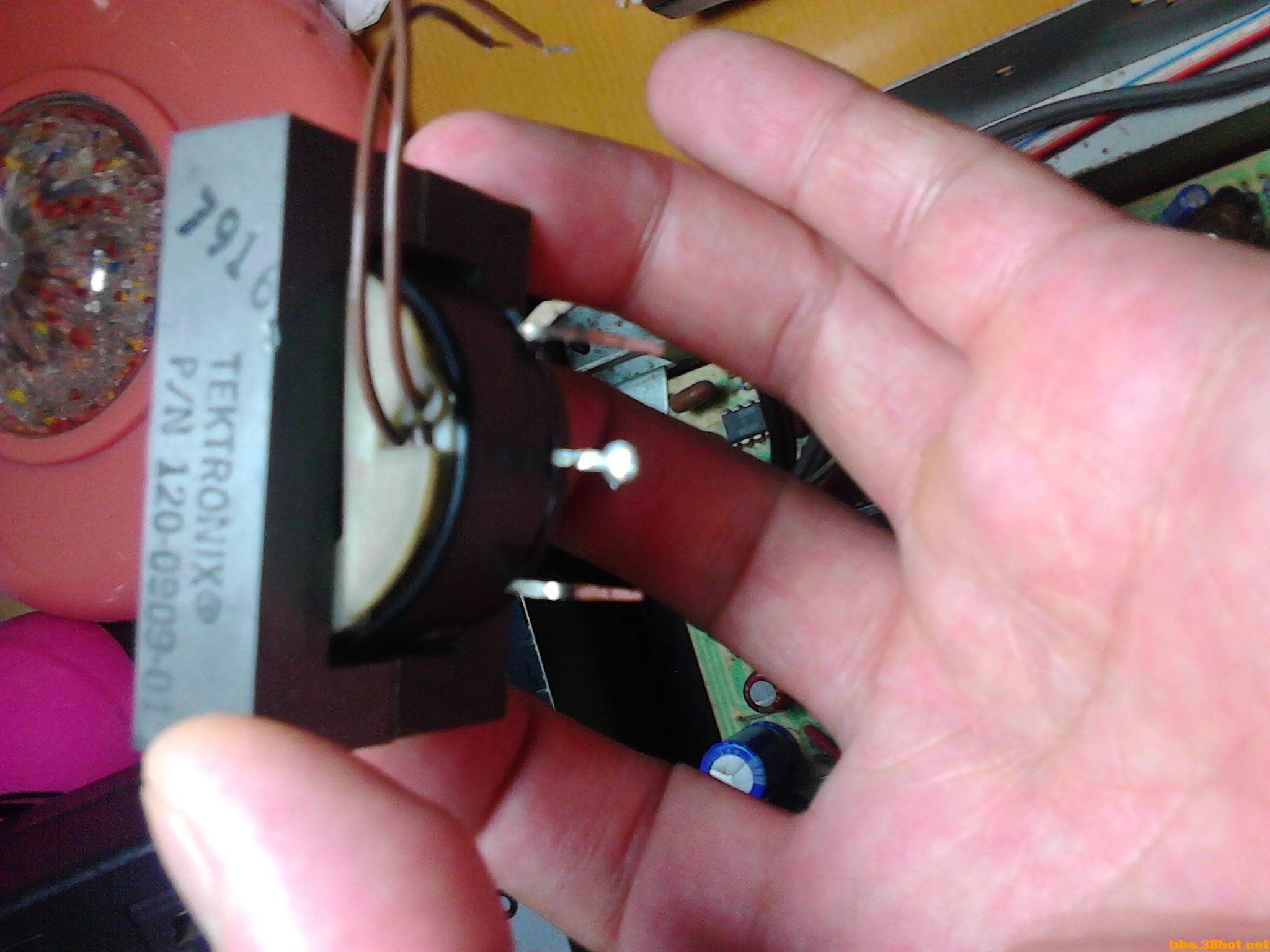

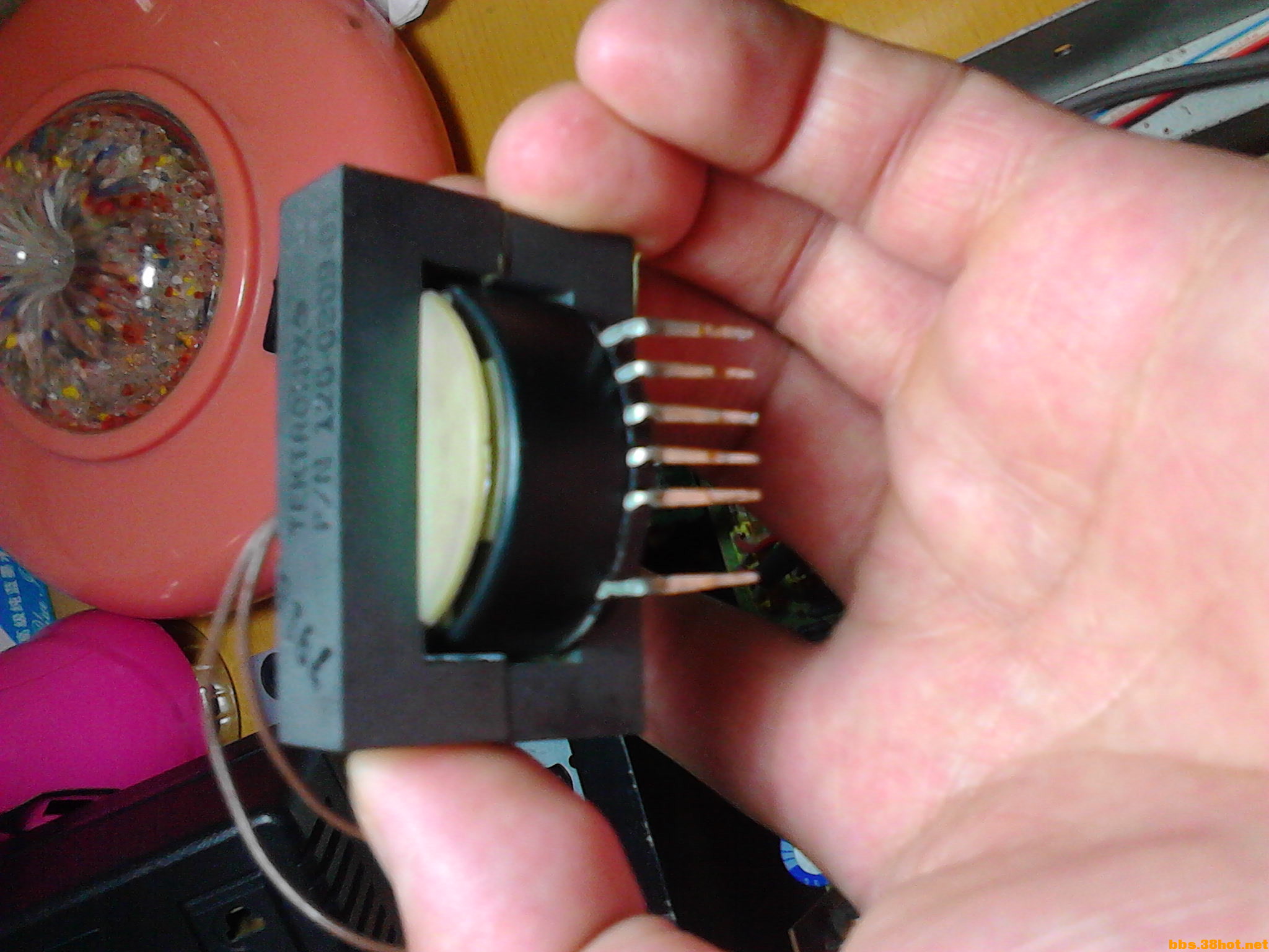

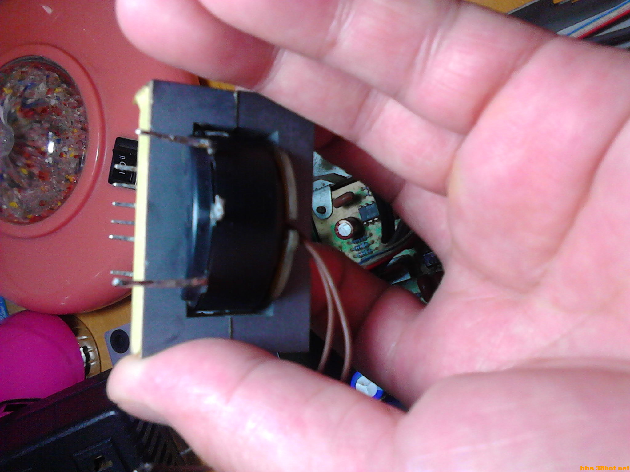

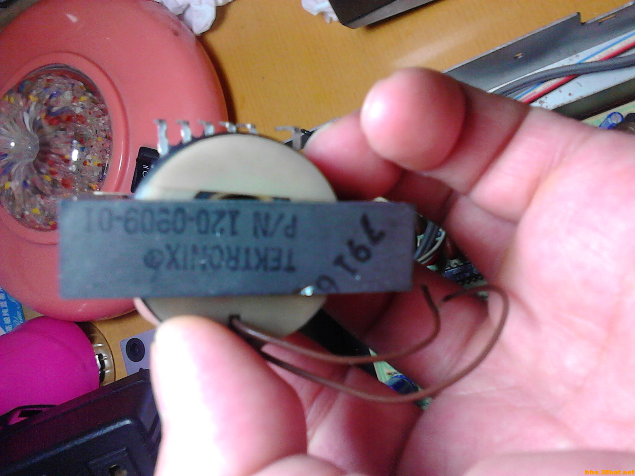

 楼主| 发表于 2013-5-28 15:25:46 | 显示全部楼层
这是高频变压器: IMG_20130522_221457.jpg    IMG_20130522_221513.jpg    IMG_20130522_221530.jpg    IMG_20130522_221553.jpg    IMG_20130522_221609.jpg    IMG_20130522_221623.jpg
发表于 2013-5-28 16:28:25 | 显示全部楼层
因为是高频脉冲,不用关心万用表测量出的电流。只要变压器不发热,初步可以判断变压器是好的。进一步检查其它元件吧。高压整流二极管是重点。我曾经遇到过因反向电阻下降引发的故障。那些电容漏电也不可小觑,用RX10K测量,只要表针不归零,就是坏的,直接更换。

 楼主| 发表于 2013-6-2 00:31:25 | 显示全部楼层
高频高压排查经过:先测想关电路的电容、高压整流二极管、三极管、电阻等,没有发现问题。因能正常工作30---40分钟,是不是有的元件热稳定性差呢!用电流表接在F1487保险管处代替保险管检测T1501的电流,用替换法替换了Q1486、1484、1476无果,用冷却法分别对有关二极管、三极管、电阻等进行检查也没有发现问题。后又用加热法对有关二极管、三极管、电阻等进行检查也没有发现问题。最后把倍压高压板焊开,用电吹风的热风吹了下高频高压变压器,电流表的读数马上增上去并且很快,把电吹风改吹冷风电流表的读数马上降下去,只是电流下降速度没有热风吹时那么快。这样把故障元件锁定在T1501,坛上有那位兄弟有这个变压器吗?
发表于 2013-6-2 07:50:13 | 显示全部楼层
泰克这类机,开关变压器出问题的不少,,,坛上许多同学出同样的问题了,,
按照楼主描述和排查过程,明显是局部热稳定性不良,引起层间短路了,靠,,
这方面确实没有小日本的质量好,

我有1台有故障的TEK465,电源好的,不知那T1501通用否?
你好!仔细看了465、466的维修手册,高频变压器不能通用,466是记忆示波管,466的T1501(编号:120-0909-01)次级多有一组600V绕组,465的T1420(编号:120-0800-01)没有600V绕组,不能通用。谢谢您!
