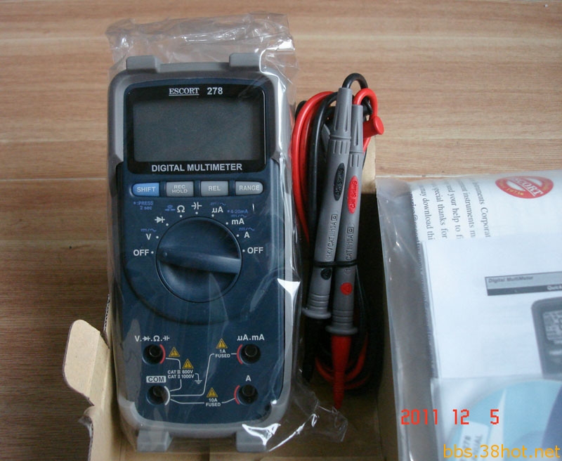

发表于 2012-9-7 13:56:28 | 显示全部楼层
我这个富贵的用起来手感很不错 ,精度也不错,就是比较少见

发表于 2012-9-11 17:53:47 | 显示全部楼层
回 不会游泳的鱼 的帖子
不会游泳的鱼:我这个富贵的用起来手感很不错 ,精度也不错,就是比较少见
(2012-09-07  13:56)
这个表看上去不错,多少钱,看看内部用料不知怎么样?拆开看看可以吗?
淘宝竟然没有这个表卖?楼主哪里买的?
