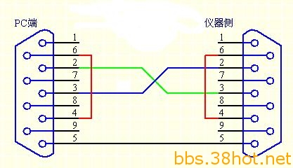

老大, 似乎我要用null modem RS-232 cable (交叉线)接驳才行, 普通的RS-232 cable是不行的.
发表于 2010-4-19 12:24:33 | 显示全部楼层
34401 那边也是公头,两边都是公头的话一般都是用交叉线,一边是公头一边是母头的话一般就用直连线。完了表那边通讯界面也要从 HPIB改为 RS232,波特率效验什么的都要检查和电脑这边一样,然后语言也要改成 SCPI 才可以。

今天终于搅定了34401A IntuiLink Excel插件的完全使用, 有以下要点分享.
1. 要准备交叉串口线, 普通串口线是不成的. 如要用USB转串口, 推荐做用力特的USB 2.0串口线, 因为用料比较足, 是FT232芯片, 所有RS-232的线都有实现.
2. 要先安装IntuiLink version 1.2, 否则有机会侦测不到USB转串口的COM口
但IntuiLink version 1.2有一个大bug, 就是死不显示6个小数点位. 解决办法是安装完version 1.2之后, 再执行安装version 1.3.3, 安装提示请选"Repair", 才会覆盖成version 1.3.3程序.
似乎version 1.3.3之前的版本有机会显示不到全6位的, 即使成功在IntuiLink选了6位
3.好像IntuiLink祗能侦测COM0至COM9, 若果太大的话, 请强行修改COM号
最后要感谢一下老大Lymex, 轩尼诗及各位坛友的协助.  [s:32]

发表于 2012-2-5 18:06:35 | 显示全部楼层
串行通讯线的接法
串行通讯线的接法
经试验,通讯线按上图自己DIY, 就可以与34401A,以及53131A等仪器连通.
本来只需要仪器侧的DB9端子中的4,6脚连通就可以了, 但2边对称使用更方便.
采用自编的程序也可以顺利接收数据,详见下贴
https://bbs.38hot.net/read.php?tid=15499&page=1
