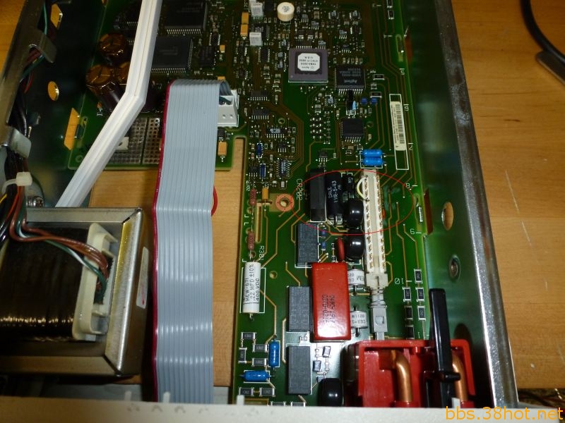

有一台34401A,电阻档测不准,100K读数是109.83K,但开机半小时也不漂。电压档测量是准的。
拆开看PCB,在前后转换开关处好像烧过。拆下开关,测附近的几个sense电阻和varistor都是好的,开关1-4脚间的细铜箔烧断。把PCB清洗干净,装回开关,1-4脚焊条短接线,电阻档100K读数还是109.83K。
请教大侠们有什么维修高招。

 楼主| 发表于 2012-8-21 11:47:23 | 显示全部楼层
后背读数100K也是109.83K,自检测试都能通过。

 楼主| 发表于 2012-8-21 13:38:35 | 显示全部楼层
电压档和另一台好的34401A比读数是准确的,就电阻档不准,校准解决不了的。

发表于 2012-8-21 14:06:51 | 显示全部楼层
电阻档位肯定带电测量过,所以才会烧穿,估计内部基准烧坏了,但是不是全坏,所有对比测量时候造成阻值误差,你在试试其它档位看看。。。。。
发表于 2012-8-21 14:21:38 | 显示全部楼层
铜箔都烧断了!肯定有什么元件也烧了!只是肉眼看不出来

 楼主| 发表于 2012-8-22 12:17:15 | 显示全部楼层
分别测量1K,10K,100K,1M电阻,用另一个表同时测被测电阻两端的电压,1mA,100uA,10uA 恒流源都正常,这说明恒流PLCC和电阻网络正常。查电阻测量通路,发现两只omron继电器接触电阻很大。应该就是这个问题。网上购买了几个G6AK-274P-ST-US-DC5继电器,等收到货再试。
这些继电器每次测量都要通断一次,时间久了是一个常见故障点。

 楼主| 发表于 2012-8-29 10:50:02 | 显示全部楼层
今天收到继电器,更换后故障依旧。
