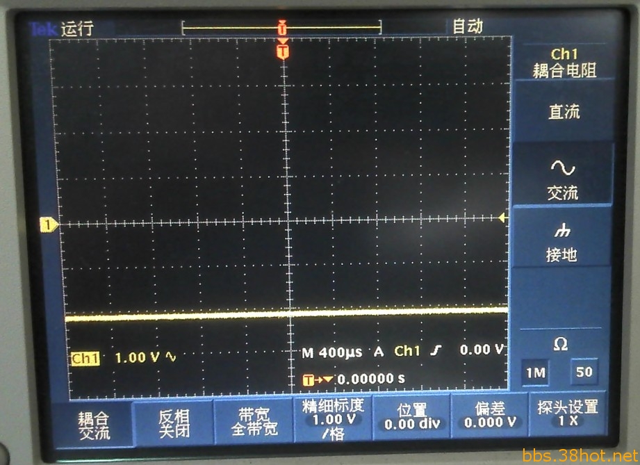

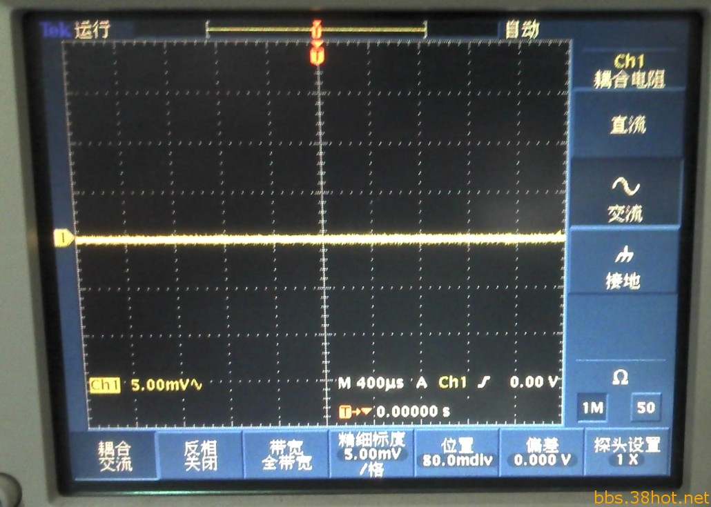

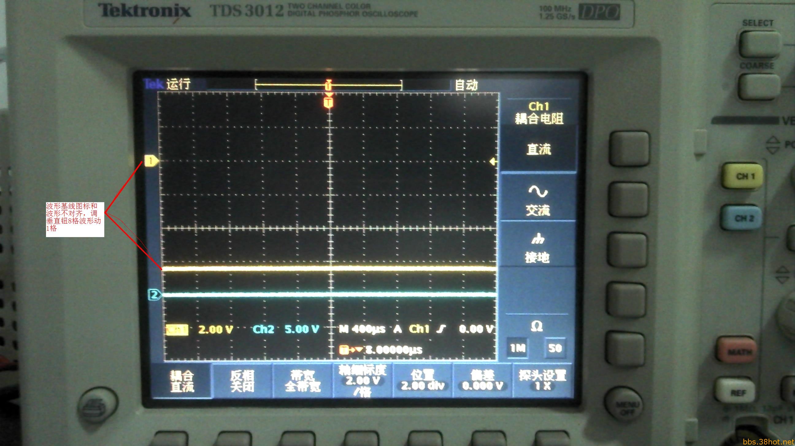

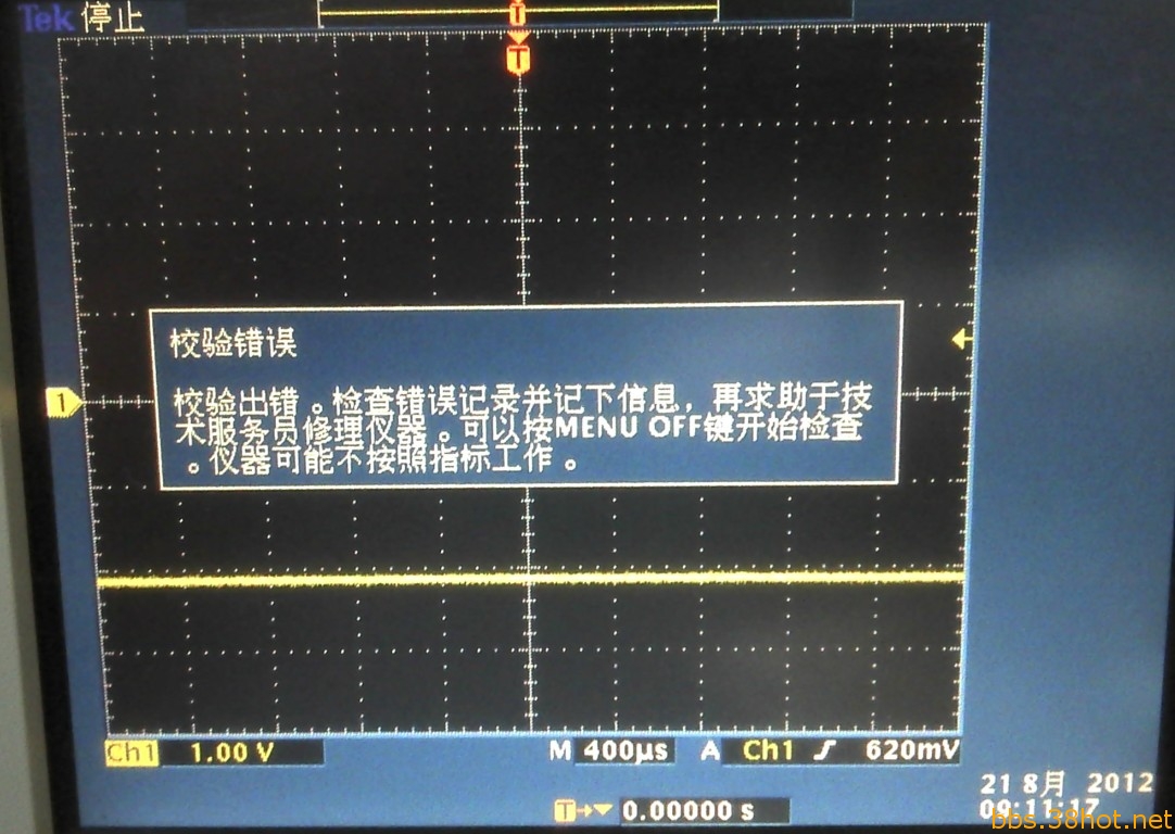

请教各位:泰克tds3012波形基线图标和波形不对齐,调垂直钮8格波形动1格,是哪里有问题?谢谢!
5mv档位和2mv.1mv档位是正常的

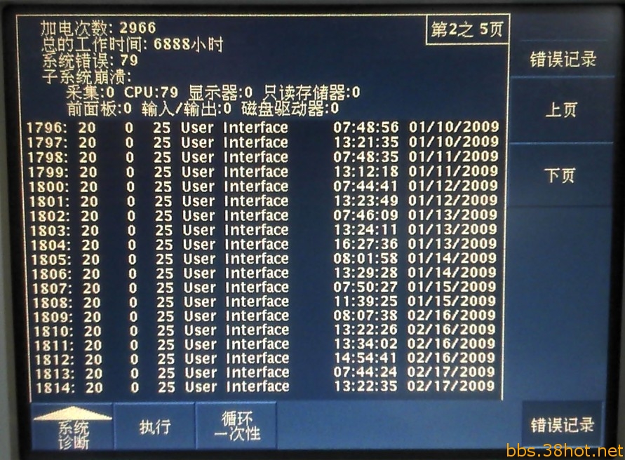

发表于 2012-8-21 00:22:58 | 显示全部楼层
做下工具菜单-校准-SPC信号路径补偿校正
如果还不行,做工具菜单-诊断-日志,看下有没有关于采集的故障记录。
另外除了OFSET有偏移外,直流1M阻抗耦合5v档位的情况下,输入-2v,+2v看其对应的相对值是否准确,如果差值不大则机器需要进行FCal。如果差值较大,有可能是ADC提供给陶瓷前端单元的OFSET,FOFSET有问题或陶瓷前端单元损坏。

楼上的楼上回答够专业,先通道路径校准下,不行的话估计就要维修了,修过N多TDS3000系列,你这问题还是第一次碰到,看来大千世界无奇不有,小弟学习。

 楼主| 发表于 2012-8-21 10:25:43 | 显示全部楼层
直流1M阻抗耦合5v档位的情况下,输入-2v,+2v看其对应的相对值是准确的。

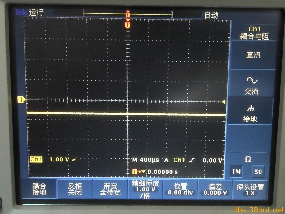

 楼主| 发表于 2012-8-21 10:41:12 | 显示全部楼层
3
3
4
4
fufeng.424:
选择交流耦合呢?
交流耦合和直流耦合一样,但按接地耦合后波形上移1.2v左右

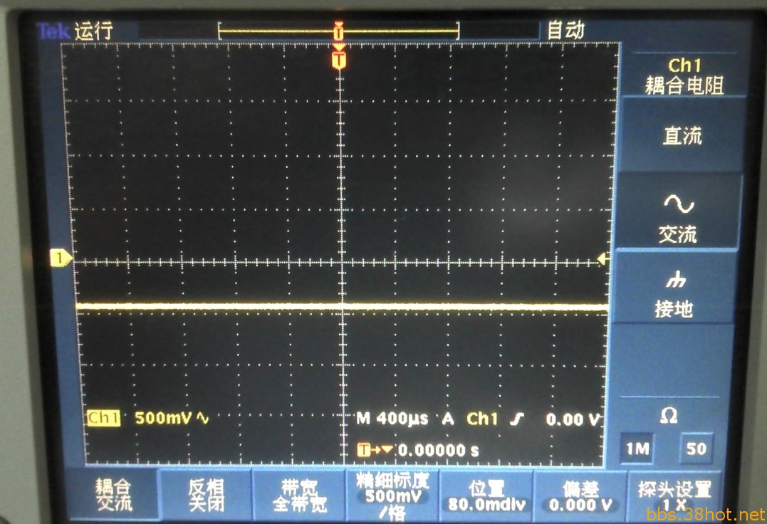

 楼主| 发表于 2012-8-21 10:48:22 | 显示全部楼层
500mv档位:
500mv
500mv
5mv档位正常了
5mv
5mv
发表于 2012-8-22 00:38:07 | 显示全部楼层
1通道m1,m2,m5正常,m10-V5的偏移值都不正常。但测量相对值是正确的,那A/D通道可以排除。
建议先做Fcal,如果step30不能通过的话,只能维修或更换1通道的陶瓷前端了。
