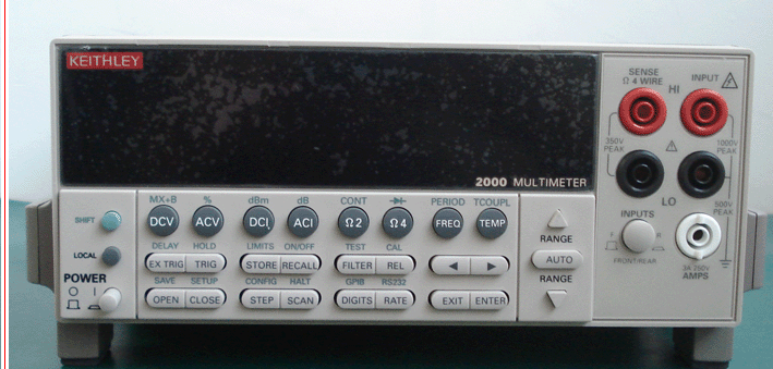

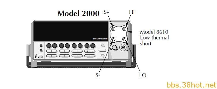

零点校准
吉时利2000的零点校准按下边的步骤进行:
1、按图2-1使用8610低热短路器将输入端短接。确保inputs键没有按下以确保前输入端子被选择。
备注:确保输入端的低热连接,否则会影响校准精度。
2、按enter键开始零点校准。屏幕显示:calibrating(校准中)
3、然后结束校准,并且屏显会提示:open circuit(开路)
4、然后拔去低热断路器,并且按enter键,片刻以后,屏显提示calibrating。
(待续)

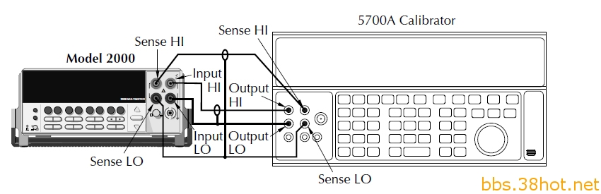

直流电压校准
零点校准完成以后,屏显提示首先进行+10V校准。按下边的步骤进行:
1、参考图2-2连接校准源和吉时利2000 。 等待3分钟以便热平衡完成。
备注:
虽然看起来是4线连接,在此过程中sense(检测)引线在不同的时刻通过打开或关闭校准外部检测连接和断开连接为宜。如果校准器没有打开和关闭外部检测的功能。
2、设置校准器输出直流电压,并将external sense(检测)关闭。
3、按表2-3列出的步骤完成直流电压校准。
每一个校准步骤都要如此:
确保校准器正常,设置合适的电压值输出。
按下enter键进行此步骤的校准。
等到吉时利2000 完成此步骤。(校准时显示calibrating信息)。
备注:
如果校准源的输出不符合表2-3的要求,使用上下左右箭头键修改吉时利2000显示的值直到和校准源的输出一致为止。
表2-3电压校准概况
校准步骤校准源电压允许范围
+10V
+10.00000V+9到11V
-10V-10.00000V-9到-11V
100V100.0000V  +90到110V

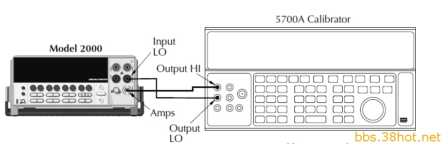

1M电阻校准完成以后,屏显提示进行10mA直流电流校准。
按下边的步骤进行:
1、按图2-3连接校准源和吉时利2000.
2、按表2-5校准每个电流校准点。操作步骤:
校准源输出调为直流电流,确保功能正常。
确认输出的电流值和吉时利2000屏显提示的电流值相同。
按enter完成每一个点的校准。
允许吉时利2000完成每一个步骤。
备注:
如果你只进行直流校准,请继续执行“设置校准日期”一节。
表2-5直流电流校准
校准步骤校准源电流输出允许范围
10mA10.00000mA加减10%
100mA100.0000mA同上
1A1.00000A同上

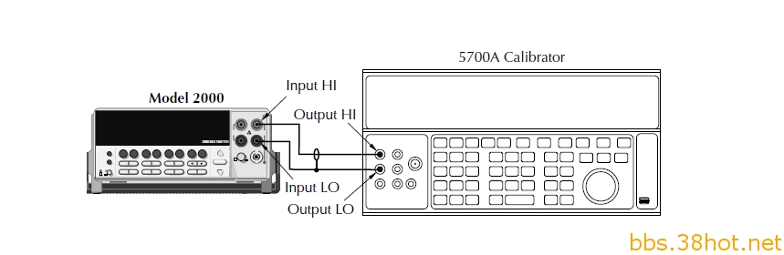

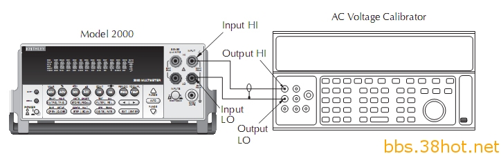

按下边的步骤进行交流电压校准。
1、按上图进行连接。
表2-6
表2-6
2、参考2-6进行校准。每个步骤都要:
设置校准源输出标准值,并且确认标准源正常。
按Enter键进行每步骤的校准。
等待每一个步骤完成。

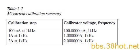

交流电流校准
700V交流1kHz校准点完成以后,屏显提示进行100mA1kHz校准。交流电流校准依照下边的步骤进行。
2、参考表2-7的步骤进行校准。每个步骤都要进行:
表2-7
表2-7
选择目标电流值,并且确认校准源输出正常。
按Enter键进行每一个校准步骤。
校准完成后进行下一个步骤。

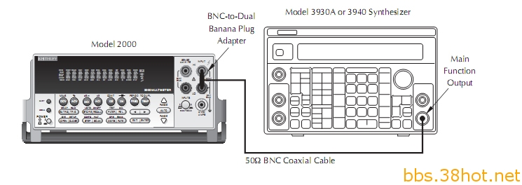

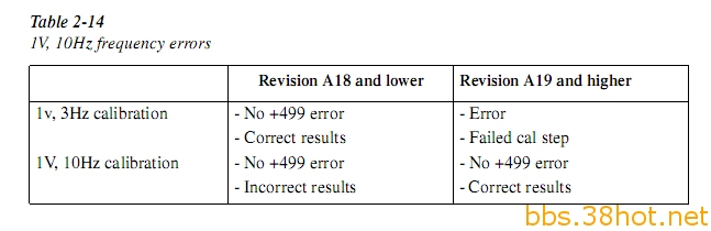

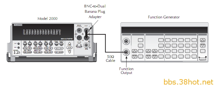

7、在最后的交流电流校准步骤,仪器将在下边的提示您输入10Hz、1V真有效值以及1kHz交流源:
        低频率校准。校准源连接到前面板输入孔(图2-5),用输入选择开关选择前面板输入,设置校准器输出11V真有效值,10Hz频率正弦波,使用档位键、箭头键修改显示的值和输入的值一致,然后按enter。如果出现错误提示,请参考表2-14的故障排除。
表2-14
表2-14
        频率校准。将函数发生器依图2-6连接到前面板输入端子。函数发生器调整为1V有效值,1KHz的正弦波,吉时利2000的显示依照提示修改为1.000000KHz,然后按回车键。
8、设置校准日期,然后保存校准以完成校准。
