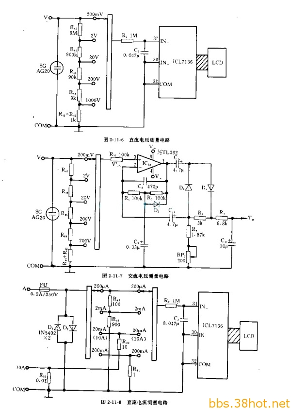

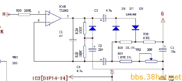

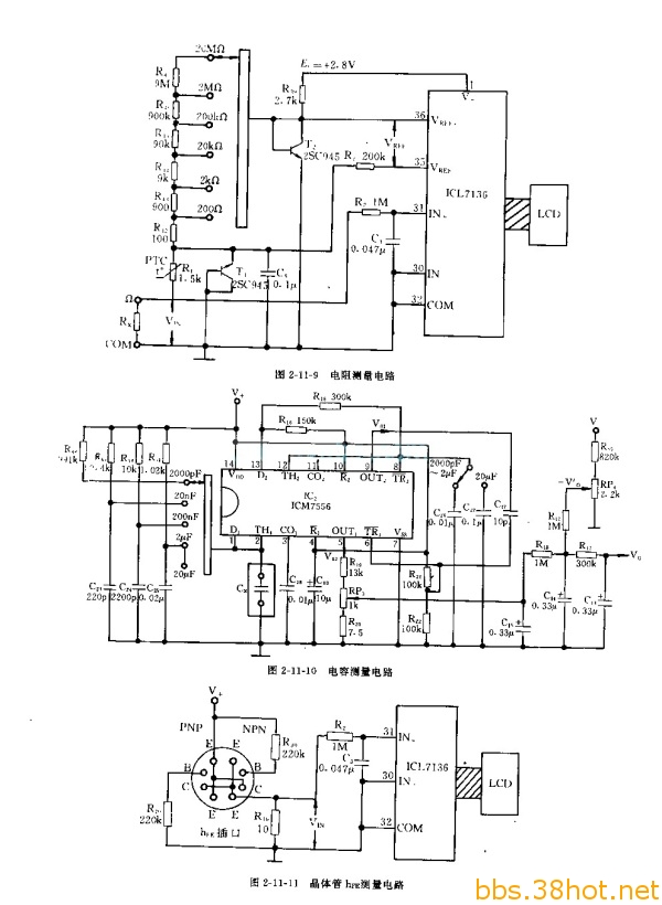

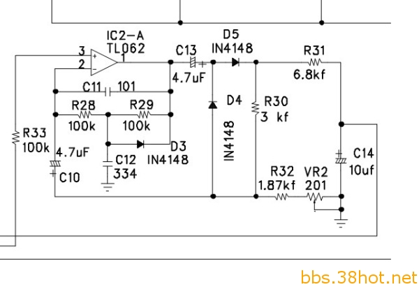

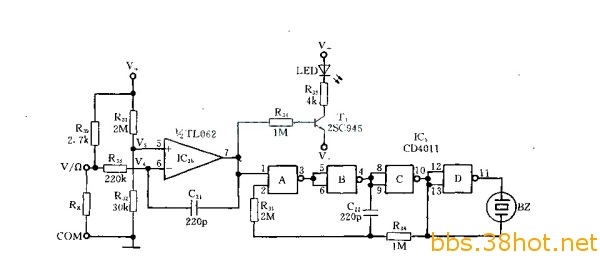

DT890有很多型号,也有升级的四位半型号DT930,但是基本电路大同小异,基本有太多改动,偶有的区别在于电容的测量电路~下面贴出比较常见的电路。
对比国内优利德等厂家生产的手持数字万用表的某些片段:
胜利的某些片段:
从中都可以非常清楚的看到890的英姿~只可惜在市场环境的打压下,现今的手持万用表价格未见松动,但用料早已远不如前了。

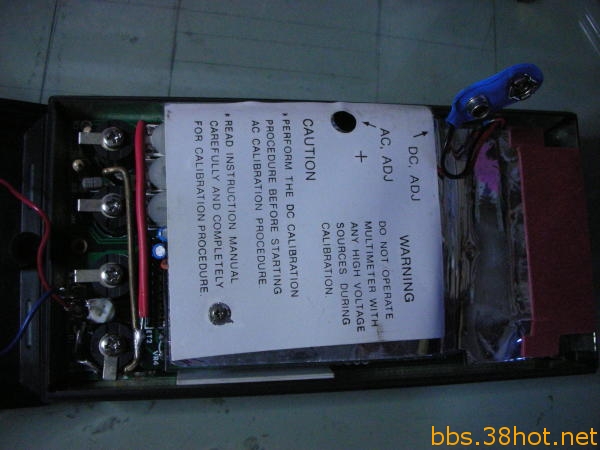

初步拆解:

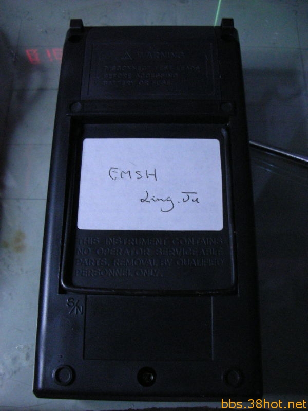

去掉电池揭开底盖可以看到的是校准说明,以及金属屏蔽层

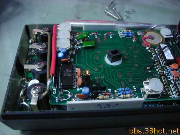

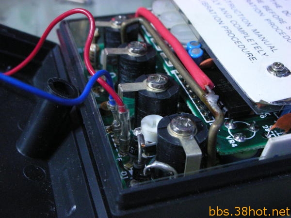

揭开屏蔽层可以看见完整的机身由两层线路板构成:

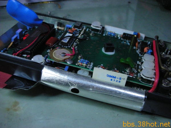

值得一提的是左右两侧的白色硬块!这种白色硬块实质上是厚膜网络分压电阻,一般常见于进口四位半台式表及高档手持万用表中。曾经我为了拆取这种网络分压电阻,不惜毁掉了一台正常使用的英国THURLBY 1503台表╮(_)╭,败家啊~
从网络电阻的年份可以看出,这台表至少生产于1987年,从生产工艺上来看,这个表作为手工焊接的产物,应当已经可以算是中规中矩了~

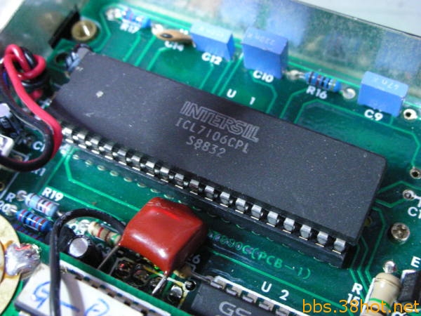

看一下主芯片,常见的有710671077136(三位半)71357129(四位半)等等
一般认为maxim的最为靠谱,剩下的杂七杂八各种公司都有生产~品质不一~
而现在的7106做的手持表中大都采用国产7106,内部基准会偏,所以越做越不靠谱~
这款890使用的是美国Intersil(国内叫英特矽尔)的芯片,也算不错的7106牌子之一了~Intersil也算是做军工的半导体公司,可见产品还是有一定分量~

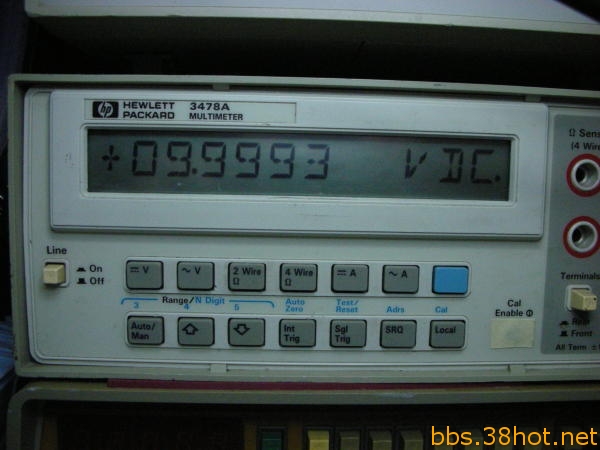

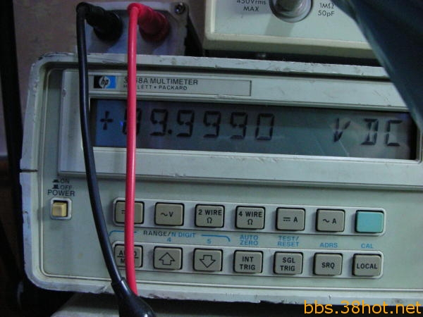

DC档位因为基准源暂时只拿出了个10V的,所以仅仅对10V档位进行测试,(该万用表整个DC档位仅仅一个调节电位器,故只需对照调整GND-MID-MAX即可)
对照家中另两台五位半万用表:
HP3478(我那个小基准源老化后标定电压为9.9992差了1个字)
HP3468(我那个小基准源老化后标定电压为9.9992差了2个字)
DC档位正常~

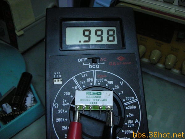

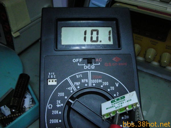

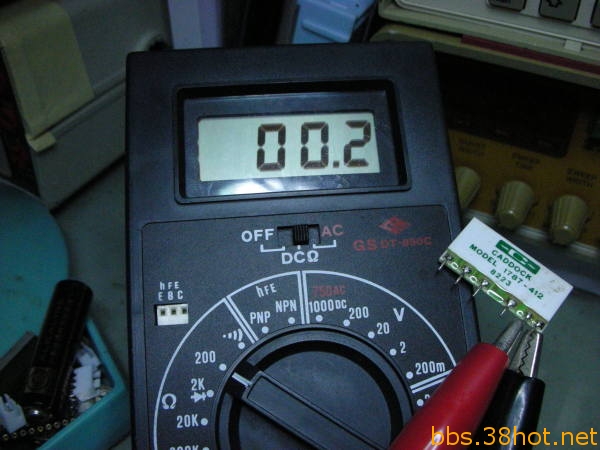

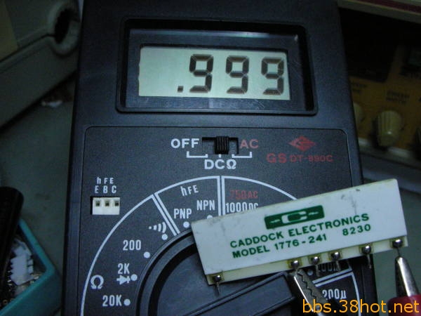

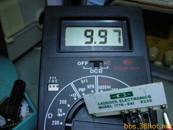

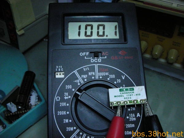

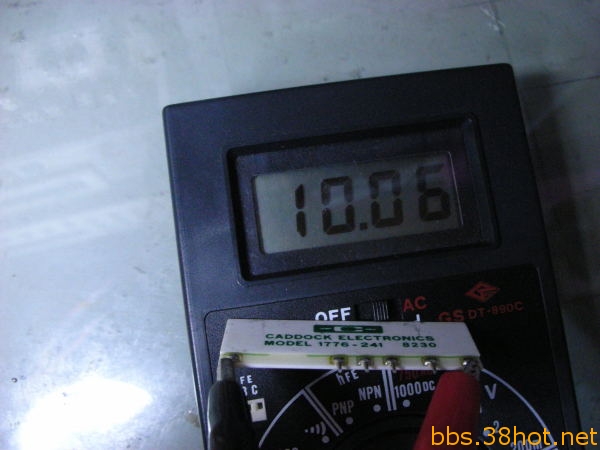

电阻档原先想使用电阻箱,考虑到电阻箱引线太过繁琐,所以是用了我从四位半台表上拆卸下的厚膜网络电阻(一套两片)进行比对~
0.1ohm网络

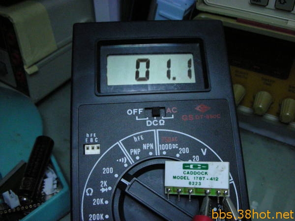

1ohm网络
10欧姆网络

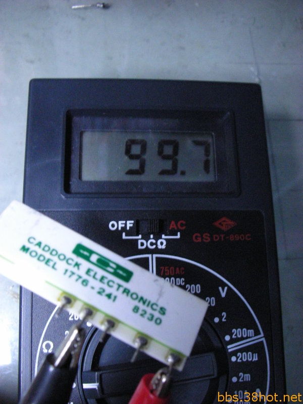

100ohm网络
1K电阻网络
第一小片的网络电阻已经没了~下面是第二片~
1K电阻网络
10K电阻网络
1M电阻网络 8b8809d2jw1dw12wlbqn1j.jpg 10M电阻网络
200ohm电阻档位即可看出,该表的线性非常好~足够满足简单的测量~

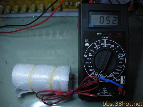

温度档位,用了K型热电偶,测了一个标定为50.5摄氏度的恒温槽(这个恒温槽是准备给基准芯片睡觉用的~
还不错~这个数值对得起人民群众,短稳长稳都很好~

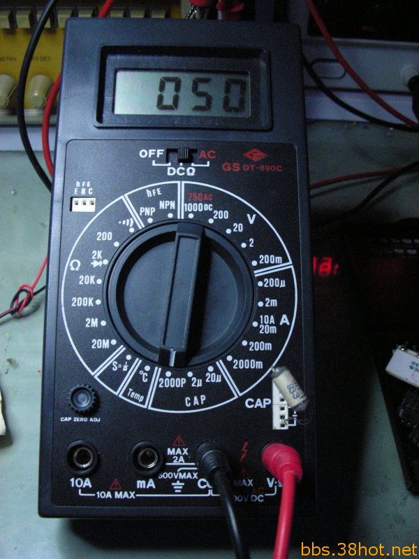

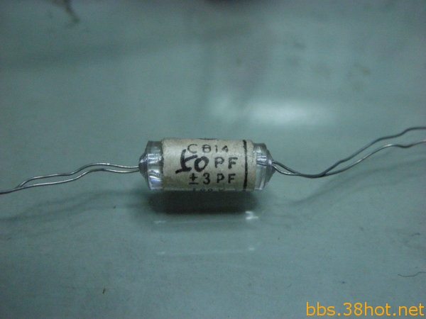

激动人心的电容档位~该表电容档位无自校准功能,所以要靠表右侧的旋钮手工校准0
呵呵家里有一大箱CB14的电容,现在拿一个小电容出来显摆下~
第一步校0
第二步插入:
呵呵~死命不肯跳~就是50p~呵呵~一般测小电容比较难,因为有漏电等原因,这个表的测量方式应该是阻抗法,所以也无需考虑漏电了~测得比较准~算是给面子吧~

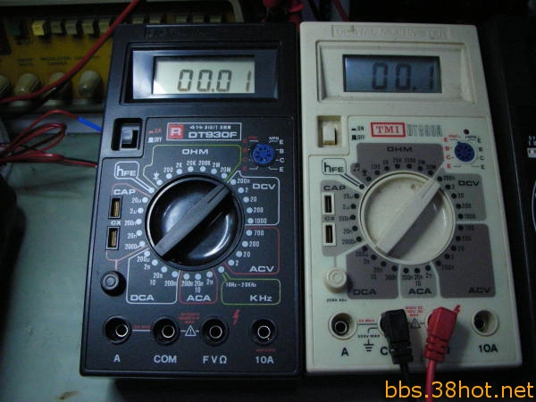

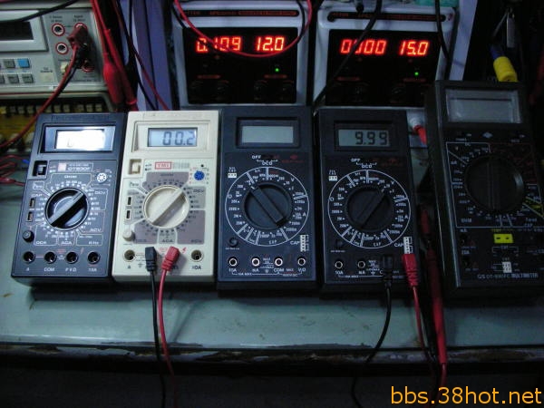

最后来一张全家福吧~
左边第一块是930(内部是7129)外,剩余的都是DT890~

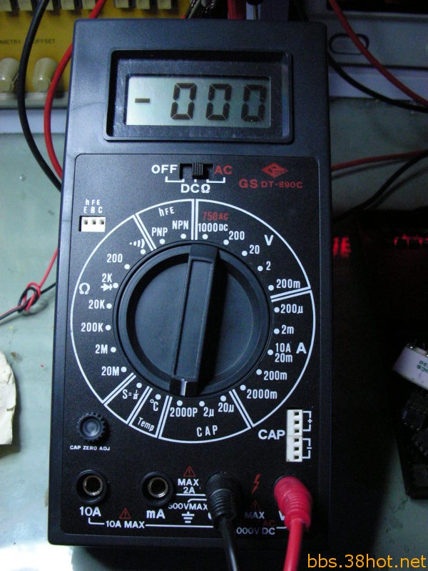

请注意~这个表在直流档无接入的时候是可以归零的~

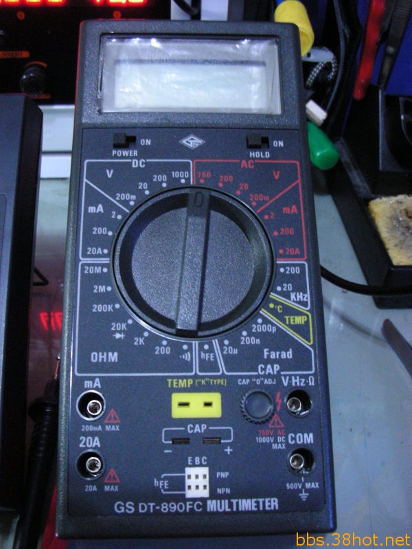

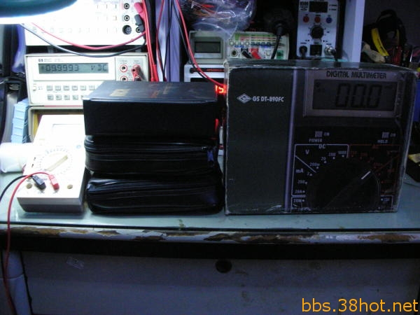

带提手的皮包装的890及带皮盒的930以及九十年代初期的升级版890FC
升级版带独立通断、二极管(注意测出来的不是导通电压)、频率测量、温度测量、电容测量、三极管hFE测量、电阻测量、电压测量、大电流测量、HOLD功能的增强型890,都是带一套网络电阻的哦~可不是现在杂牌表可比的~呵呵~
虽说这不是自动量程的万用表~但这作为简单测量测试使用的便携表,已经足够~890~作为90年代初期普通电工的奢侈品,相信在年长一辈的工程师心中,永远是一款神器~

其实LZ这890c和890FC都不太好,不是说这表不好,而是批次不好,890C这个估计是“改进版”,和另外个批次比,把进口电位器改了,把外壳改了,因为旋钮的定位在外壳上,所以旋钮很紧。而且又因为改成国产电位器的原因,需要校的项目也很多。890FC  LZ 这批次的很少,但这批次的恰恰不好,外壳改国产了,同样毛病,旋钮也偏紧,手感也不太好,还有这批次的lcd不知道是不是改国产了,容易出问题,原装LCD就和小日本的老原装计算器一样,底色有点偏绿黄,包装改成了泡沫包装,本来是好事,但库存机,里面一直都放的有电池,潮气全被泡沫包装封在里面了,所以10有9块都漏的一塌糊涂。
不过好好调校的话,这两种表都还是不错的,毕竟筋骨不错。
发表于 2012-8-19 02:55:26 | 显示全部楼层
可以看下我的卖贴,http://www.crystalradio.cn/thread-304439-1-1.html,但都卖掉了的,两块都和你的不同,890FC你可以看到细节和你的不同,890c你直接就可以看到我那上面的是进口的电位器,而且旋钮和你的不同,你的定位装置在pcb上,而我的在外壳上,很顺畅,定位也准确,整体外壳模具也要好很多,但这批次的890c很少,哈哈,这两种表我估计出了又1,2千块的样。所以我很了解。
发表于 2012-8-19 03:05:18 | 显示全部楼层
890FC和890c都有通病,890FC是跳字,在什么档都跳一个字,但可以更改个电阻让其正常,我在矿坛发过贴的。您那款890c是200mv档容易出现不归0,我这款是2v档容易出1~2个的底字。

楼主有误导的嫌疑啊,ICL71xx系列双斜积分式ADC芯片应该是Intersil首创的,之后TI,Maxim和Microchip旗下的Telcom仿制

heize0:楼主有误导的嫌疑啊,ICL71xx系列双斜积分式ADC芯片应该是Intersil首创的,之后TI,Maxim和Microchip旗下的Telcom仿制 (2012-08-19  22:31)
嗯是Intersil,但是用下来感觉是maxim的比较好~
