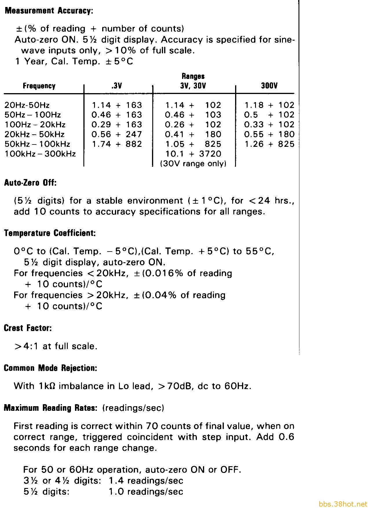

求惠普HP3468A台式万用表交流电压挡精度及频率范围
671
满江红
满江红
发表于 2012-8-17 17:35:40
求:惠普HP3468台式万用表交流电压挡精度及频率范围
尤其是30V档位的标称精度和与之对应的频率范围(含最高频率)
wbxms
wbxms

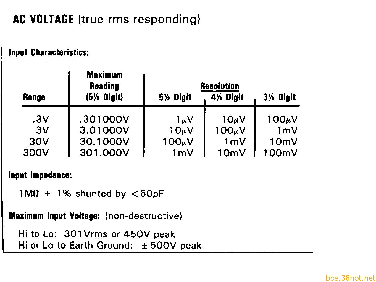

发表于 2012-8-17 21:25:12
看图。
满江红
满江红
发表于 2012-8-18 21:57:49
谢谢,终于找到了。
3v和30v挡 20KHz-50KHz 0.41+180
英文不太好,交流3v和30v挡(在20KHz-50KHz 内),测试精度为0.41%,+180个字
对吗?
满江红
满江红
发表于 2012-10-24 12:08:53
再次请教:
3v和30v挡 20KHz-50KHz 1.05+825
(50KHz-100KHz内) ,测试精度为1.05%,+825个字
对吗?
