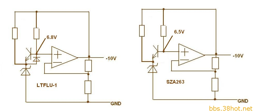

zener完好,补偿管BC结烧坏的LTFLU-1、SZA263可以按下图废物利用做10V基准,性能不会比2DW23X差。OP同相端可出原始6.8V、6.5V。
