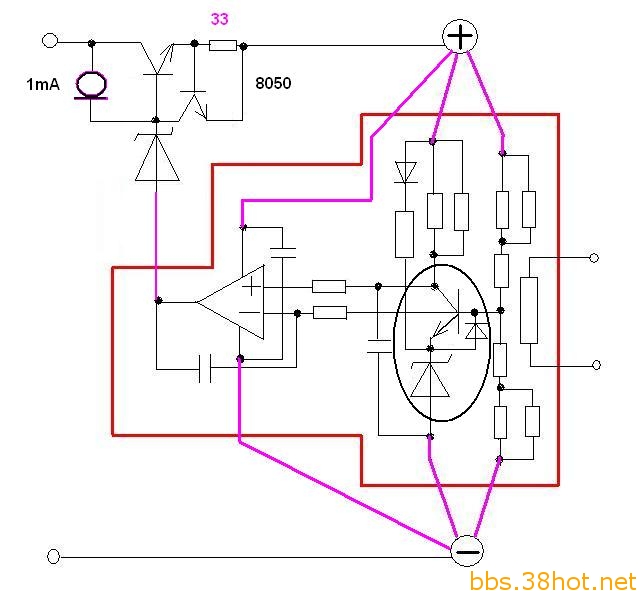

经过长期研究,对LTFLU-1/SZA263 恒温10V基准电路做了一些改进,图是用绘图工具(小画家)手画的,大家凑合着看吧
改进内容有:
1.增加了过流保护;
2.减少了关键电阻数量;
3.OP可用高增益的OP97,采用接线柱处取样,降低了内阻(小于1mohm)
4.OP同相输入端加串一个电阻,防止电源接反烧毁LTFLU-1/SZA263 (本人曾经因电源接反烧毁过一只LTFLU-1ACH,烧毁了内部补偿三极管的BC结。SZA263的BE结间无反并连二极管,不会烧毁BC结但有可能烧毁BE结)
5.输出部分放置在恒温槽外,恒温槽内电路功耗基本上与负载电流无关,能提高带重负载输出稳定性并可降低恒温槽工作温度或者提高基准适应的环境温度上限

这个果然很有亮点啊
运放负极的反馈取样点改成了三极管的基极,zener的电流回路串了二极管
把运放的电源也单独做远端取样
发表于 2012-8-16 16:54:04 | 显示全部楼层
LTFLU电路输出有保护电路的话,就很容易由短路导致死机。
请问有啥方法解决这个问题
 楼主| 发表于 2012-8-16 16:56:23 | 显示全部楼层
回 hldiy 的帖子
hldiy:LTFLU电路输出有保护电路的话,就很容易由短路导致死机。
请问有啥方法解决这个问题 (2012-08-16  16:54)
短路解除能自动恢复
发表于 2012-8-16 17:30:08 | 显示全部楼层
回 youngliu 的帖子
youngliu:短路解除能自动恢复 (2012-08-16  16:56)
看这个图,貌似多短路一会的话,也会死机
能解释一下吗

发表于 2012-8-16 18:44:23 | 显示全部楼层
33R和8050的E的共同点到“ + ”  串 30V 120ma   PTC   ,  OP的(+)电源 TO33R和8050的E的共同点
发表于 2012-8-16 19:18:44 | 显示全部楼层
Re:回 youngliu 的帖子
hldiy:
看这个图,貌似多短路一会的话,也会死机
能解释一下吗
不会的,图中数据大约在15mA起控,短路电流也就16~18mA。通过33R电阻上的压降使8050导通,箝住扩流三极管。只要短路点释放,33R电阻上的压降下降,8050截止后扩流三极管就正常工作了。

发表于 2012-8-17 11:33:29 | 显示全部楼层
这样看来,楼主经过精心的器件选择、调校和考核后,本机的技术指标,会比732A有可能更好。谢谢分享!
