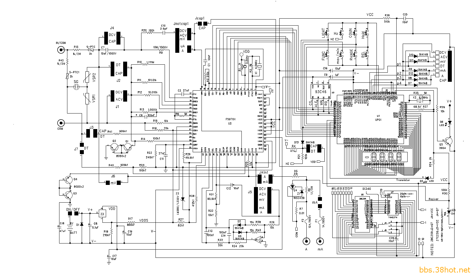

表是喜闻乐见兄送的,UT70D,开机有显示,背光键和REL键按了没反应,所有档位测量时都没反应,请高手指教!
问题来了
断腿的三极管,不知道是不是出厂时就这样?还是修理后的遗留问题!
不知道还有没有修复的可能!请高手指点!

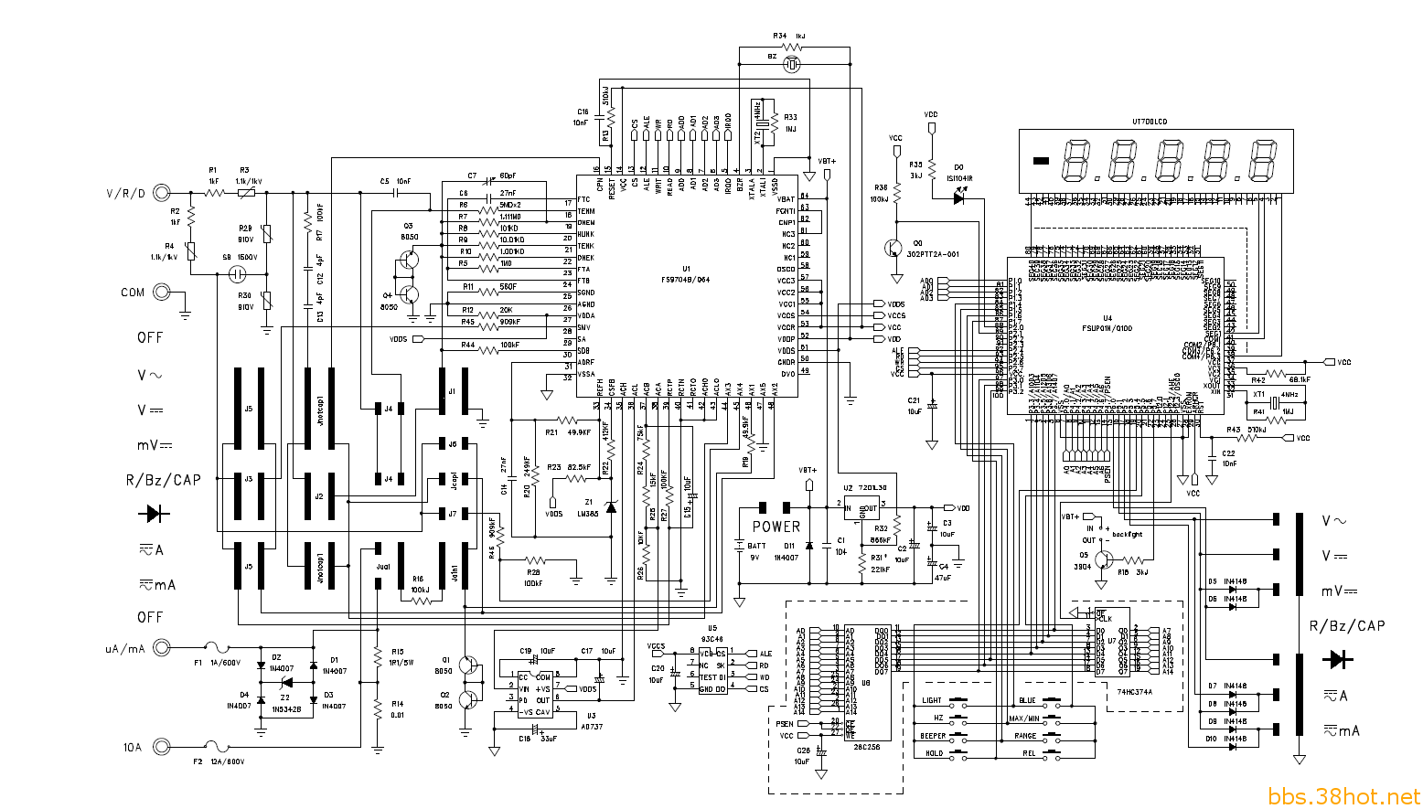

发表于 2012-8-15 22:16:36 | 显示全部楼层

发表于 2012-8-16 10:09:35 | 显示全部楼层
回 bosen 的帖子
bosen:谢谢你 (2012-08-15  23:17)
客气了.我感觉那个标ut70c的小板.应该不对.可能是拼凑起来的.本来不是那个板.
