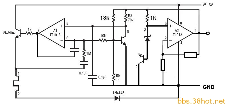

许多坛友有烧LTZ1000的经历,这些LTZ1000直接扔掉也挺可惜的。想了一些方法,将坏的LTZ废物利用。
LTZ1000损坏的情况主要有:内部6.6V zener、温度补偿三极管BE结,通常二者只坏其一。测温三极管和补偿三极管的BC结不易损坏。
针对内部zener损坏而补偿三极管完好的,可以用外接6.3V或6.8V zener代替,当然输出电压会变,噪声和老化指标会变差。
对于内部zener完好而温补三极管BE结损坏的,可以按下图改成10V基准,也可以输出7V(但不缓冲,不能带重负载)
如果做成非恒温(内恒温)的也可以将测温用三极管挪用做温补三极管,继续做7V基准

如果齐纳管是好的,通过对其不同工作电流下的温度-电压曲线测试,是否可以直接利用隐埋管的优势输出更低噪声的稳定电压?
 楼主| 发表于 2012-8-15 16:20:05 | 显示全部楼层
回 longshort 的帖子
longshort:如果齐纳管是好的,通过对其不同工作电流下的温度-电压曲线测试,是否可以直接利用隐埋管的优势输出更低噪声的稳定电压? (2012-08-15  16:02)
你的意思是不用温补了?
发表于 2012-8-15 17:09:57 | 显示全部楼层
Re:回 longshort 的帖子
youngliu:
你的意思是不用温补了?
有这个意思。
 楼主| 发表于 2012-8-15 17:19:24 | 显示全部楼层
按理是能得到噪声更低的输出,但温度系数要大不少。zener的温度系数高达360ppm/K,恒温后也有0.Xppm/K

精益求精是上进的表现,废物利用也没错吧?
全新品LTZ1000CH、ACH价格高达300多RMB,有几个人舍得一扔了之?反正我是不舍得。全新的LTZ1000CH、ACH我各有2只,二手、散新的也有6~7只了,但还是不舍得。
严谨的态度似乎与用不用废物无关,利用现有元件做到最好也是态度严谨的了。
国内还没有能力制造LTZ1000,不代表LTZ1000就无改进空间,如果您有条件,可以做LTZ1000改进版,将不恒温的温度系数由50ppm/K减小到 5ppm/K以内,将能获得比LTZ1000好N倍的结果(温度系数)

既然是废物利用,肯定不能指望它还能达到原来的指标,降级是必须的,幸好影响10V基准的主要因素已经是由升压电阻对的性能决定的了。

估计是1N829级别的吧
