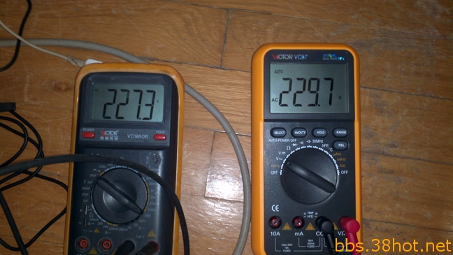

2个胜利vc9806和vc97测交流的读,9806是论坛收的硬芯的,vc97本地电子城买的,回家对比测试不知道那个准了,只拍了一张测试交流的图,电阻电流测试的时候也不一样,苦于没有电压基准,看着很郁闷 2012-08-10_17-56-14_543.jpg

期待百多两百的表一字不差~几乎是不可能的事情  要想准 最起码要有四位半真有效值的表

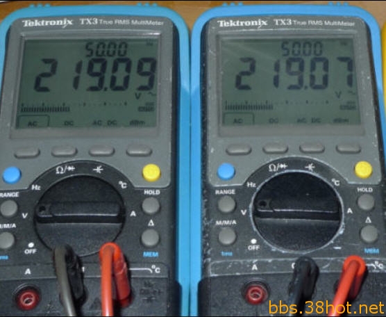

发表于 2012-8-15 17:08:13 | 显示全部楼层
这2表的读数并无明显异常,因为万用表的ACV精度要比DCV差很多,9806的ACV精度为正负0.8%+25,VC97为正负0.8%+10,这样的精度指标,两表测220V相差这点读数,很正常。
假如有下面几块表,同时测220,根椐各自精度,可以推算出可能出现的读数范围
  9806                   VC97                      TX3                             F187
0.8%+25             0.8%+10                 0.4%+2                        0.4%+40
215.7-224.3       217.2-222.8           218.92-221.92            218.72-221.28
可见9806的ACV精度最差,还发现一个易搞错的现象,精度指标这里F187是+40字,9806是+25字,其实是加+40字的反而少,因为F187是5万字,9806只2万字,测220时F187分辨率上比9806多了一位。而TX3的ACV精度居然比F187还好半点。

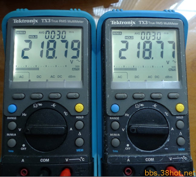

TX3测220V,220V不稳定,读数跳变的,大致上只差2个字,即0.02V
同时测30S求平均值,最大值、最小值、平均值都差2个字。

是你说的这样 我测试直流的时候 差别能小一点 电阻的 差别也不是太多

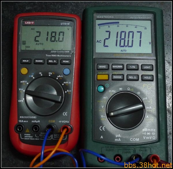

胜利的误差也太大了点,我8年前买的国产尤宜高,没什么名气的牌子,现在和289对比测230V交流,相对误差只有0.6V左右。
发表于 2012-8-15 20:29:18 | 显示全部楼层
我的两只表测量交流市电 220V 一致性还真的不错.

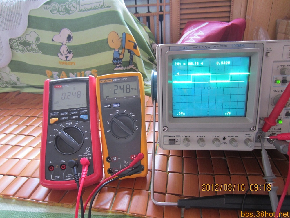

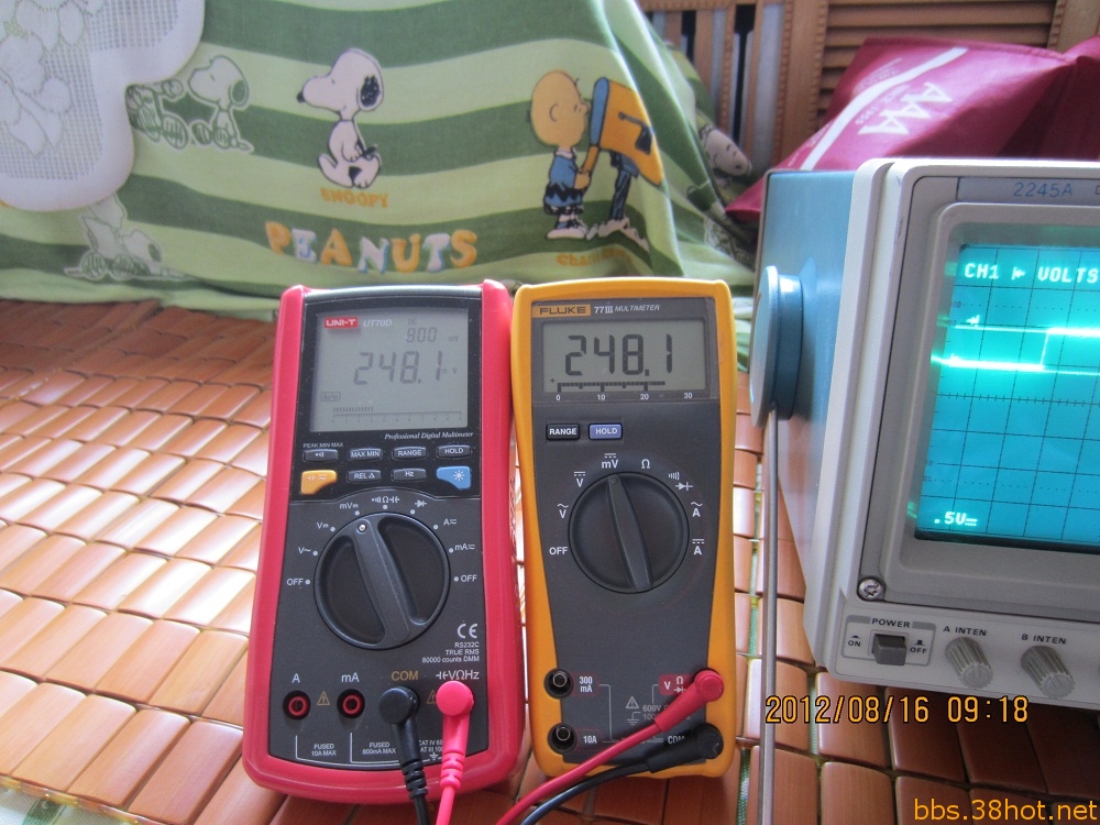

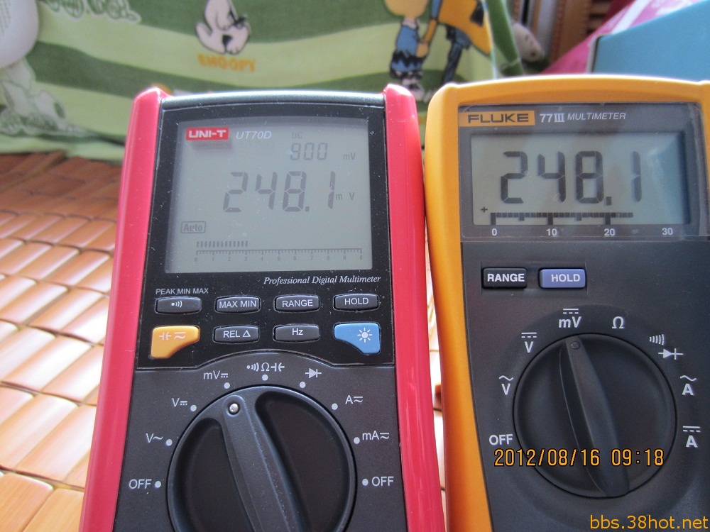

发表于 2012-8-16 11:14:52 | 显示全部楼层
表好就是不一样。
