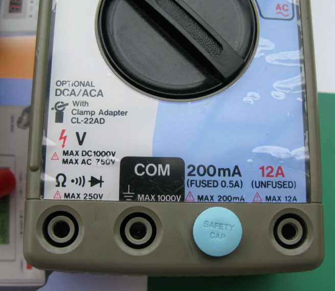

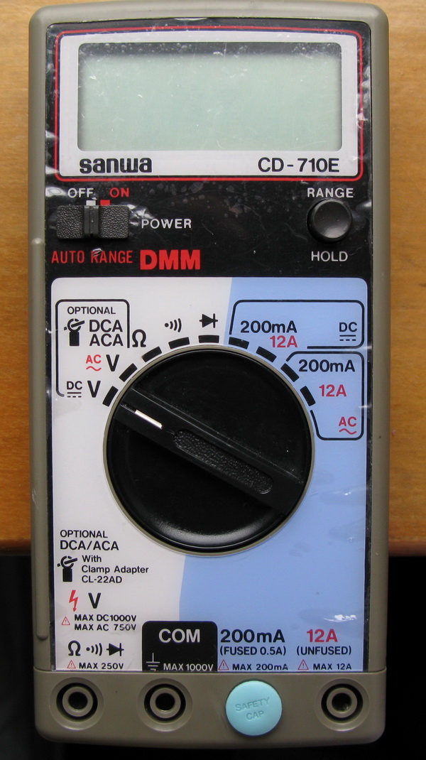

本人不小心拿到一个SANWA CD-710的万用表,不知道这个牌子的万用表口碑怎么样,还有人用这种万用表吗?一起说说
 楼主| 发表于 2009-4-9 11:03:25 | 显示全部楼层
 楼主| 发表于 2009-4-9 11:26:58 | 显示全部楼层

发表于 2009-4-9 17:13:15 | 显示全部楼层
自动表,精度一般不高
发表于 2009-4-9 21:09:06 | 显示全部楼层
给LZ个小贴士:
HOLD按钮旁边两个预留的触点位手动档按钮,可以增加个手动档按钮!
这表是稍微老款的自动档,速度稍慢,精度不算高。但是用两节5号电池还不错。
 楼主| 发表于 2009-4-10 23:57:59 | 显示全部楼层
erduo老师说:“手动档按钮”,不知道是啥意思。
这个表速度是稍慢,比我的fluck 17B慢。精度方面也只有2000字(3-1/2),但做工还是不错的
发表于 2009-4-11 15:58:00 | 显示全部楼层
就是要手动才能换档的,就像汽车一样,手自两用那种。自己加个按钮,就可以增加手动档了!

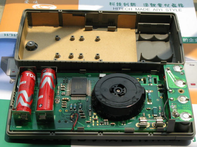

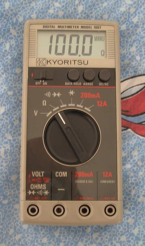

共立1007,其实也是三和生产的。
发表于 2009-5-4 08:50:56 | 显示全部楼层
 楼主| 发表于 2009-5-5 10:28:00 | 显示全部楼层
楼上的贴几张图让大家欣赏欣赏
 楼主| 发表于 2009-5-5 10:30:03 | 显示全部楼层
外壳感觉不错,内部一般般。

发表于 2009-5-5 11:46:27 | 显示全部楼层
引用第12楼weixsh于2009-05-05 10:28发表的  :
楼上的贴几张图让大家欣赏欣赏
拆机论坛刚刚有这拆机图,你可以去看看!
http://bbs.mydigit.cn/read.php?tid=99964
这表的最大特色是可以低压测电阻(我测过约为0.42V),市面上绝大部分的万用表都没有这功能

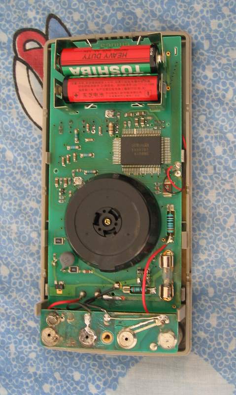

 楼主| 发表于 2009-5-5 22:56:02 | 显示全部楼层
看了一下erduo老大提供的网页,里面的拆机图的机子跟我的一模一样,拍得还没我好。
我想看的是11楼所说的FD-730C。

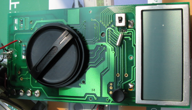

发表于 2009-5-8 15:39:38 | 显示全部楼层
发表于 2009-5-8 16:36:01 | 显示全部楼层
ICL7129的4位半,用上了排阻,还不错~
唯一的遗憾还是只有手动档位~
 楼主| 发表于 2009-5-8 18:56:43 | 显示全部楼层
做工和用料都不错,确实如楼上所言,唯一的缺点就是不是自动档的,稍微不便
