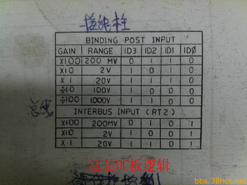

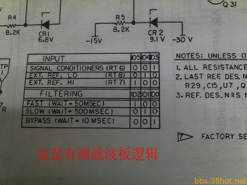

收了一台8505A,故障现象是显示乱跳,面板按键正常,只插DC板故障一样,能正常识别各选件,ISO板已替换,测滤波板和DC板档位切换逻辑发现一个费解的问题,从数据总线译码出来的逻辑电平正好错位了  D0成了D1,D1成了D2,D3成了D4,正好错了一位,并且滤波板和DC板都是同样错位,但是同样接在地址数据总线上的面板却是正常的,难道CPU板软件错误,手里没有正常的CPU板替换,至此维修陷入困境,希望各位大大提供一下维修思路

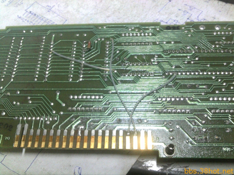

 楼主| 发表于 2012-8-14 14:35:34 | 显示全部楼层

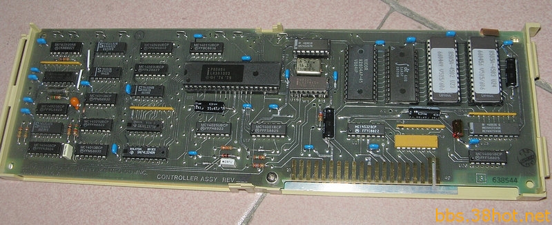

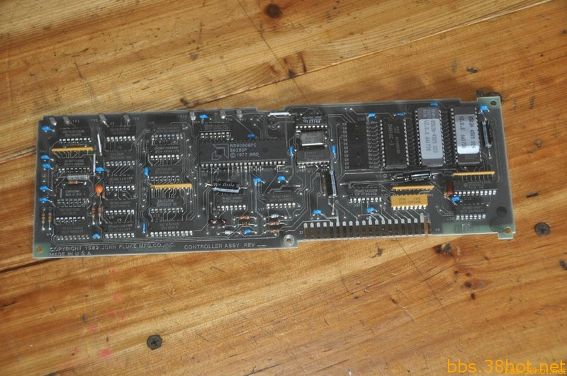

这是我的CPU板,与论坛的比较有些不一样
下面是论坛里的

看了你的cpu板,有可能是早期版本的。
论坛里面图片的是常见的,有跳线版本,和5100系列通用的。
但,你的cpu板上两个存储器上写的版本号又不像是老版本的。

 楼主| 发表于 2012-8-14 16:38:59 | 显示全部楼层
我的CPU板背面也有跳线的,还有一个电阻,不知道是不是原装的,跳线在底板上接在校正开关上

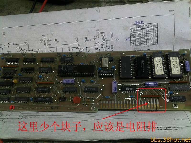

 楼主| 发表于 2012-8-14 16:49:06 | 显示全部楼层
另外能帮我看看这张8502的板换8505的存储能用在8505上吗,貌似和8502的图纸差别很大,更像8505的

发表于 2012-8-14 17:47:53 | 显示全部楼层
回 lizhijun 的帖子
lizhijun:另外能帮我看看这张8502的板换8505的存储能用在8505上吗,貌似和8502的图纸差别很大,更像8505的
(2012-08-14  16:49)
一样的,要把插座上的几个ic换过来
