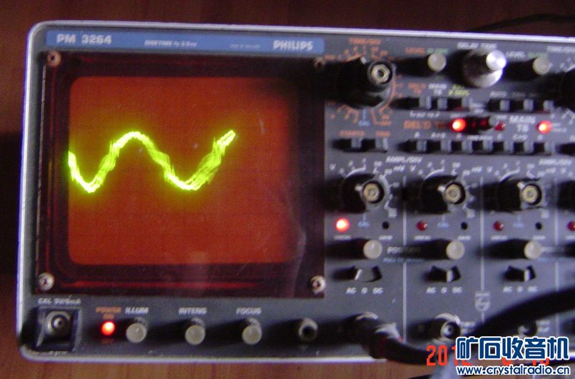

刚从网上买了个二手货,也许是n手货。
卖家说一切正常。
可是我收到以后测试,只显示一个水平线段,左边将近8格显示,右边有两格不亮。最左边1.7格和其余的一段相比,比较细,颜色还比较深。
而且这个“水平”亮线还不是水平的,而是左边略低,右边略高。是个斜的,角度有一两度吧。有两个通道显示的线还上下跳动。
每个通道表现还不一样,有的通道调节聚焦能调成差不多一条直线,有的通道怎么调聚焦,都显示杂乱波形。
而且我把探针放在左下角的校正孔里,也不显示什么波形。
请教这是不是有问题啊?
如果没问题怎么调节才行?

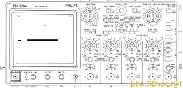

 楼主| 发表于 2012-8-13 16:46:49 | 显示全部楼层

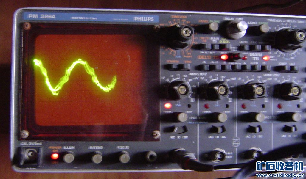

 楼主| 发表于 2012-8-13 16:53:09 | 显示全部楼层
 楼主| 发表于 2012-8-13 16:56:11 | 显示全部楼层
只有auto能显示,single按钮按不下去,这正常吗?

发表于 2012-8-13 17:08:44 | 显示全部楼层
另外,从实物图看,你的A,B,D三个通道的耦合选择都是接地,还有就是通道指示灯只有D亮;
这样的话屏幕的波形当然不会有变化,,首先要把各通道的耦合选择选择的DC或则AC,也就是探棒连接器上方的那个弧形选择开关;另外,对应的输入通道也要在选择开关上选对,也就是中间那排标有A,A+B,B字样的那一排选择开关;
发表于 2012-8-13 17:15:01 | 显示全部楼层
回 chinalh 的帖子
chinalh:里面还滋滋响,是风扇声音吗? (2012-08-13  17:06)
吱吱响,图像展不开,那很可能是高压打火,太潮湿了,清理一下高压帽,注意安全,需要先放电
 楼主| 发表于 2012-8-13 17:36:18 | 显示全部楼层
回 lzqing 的帖子
lzqing:另外,从实物图看,你的A,B,D三个通道的耦合选择都是接地,还有就是通道指示灯只有D亮;
这样的话屏幕的波形当然不会有变化,,首先要把各通道的耦合选择选择的DC或则AC,也就是探棒连接器上方的那个弧形选择开关;另外,对应的输入通道也要在选择开关上选对,也就是中间那排标有A .. (2012-08-13  17:08)
谢谢啊,
这个图是在网上找的,我暂时没有相机拍照。
不过现在也没办法拍照了,因为我刚才正在观察,突然机子里面冒出来一股浓烟,赶紧把电源拔掉了。
现在不敢再插电开机了。

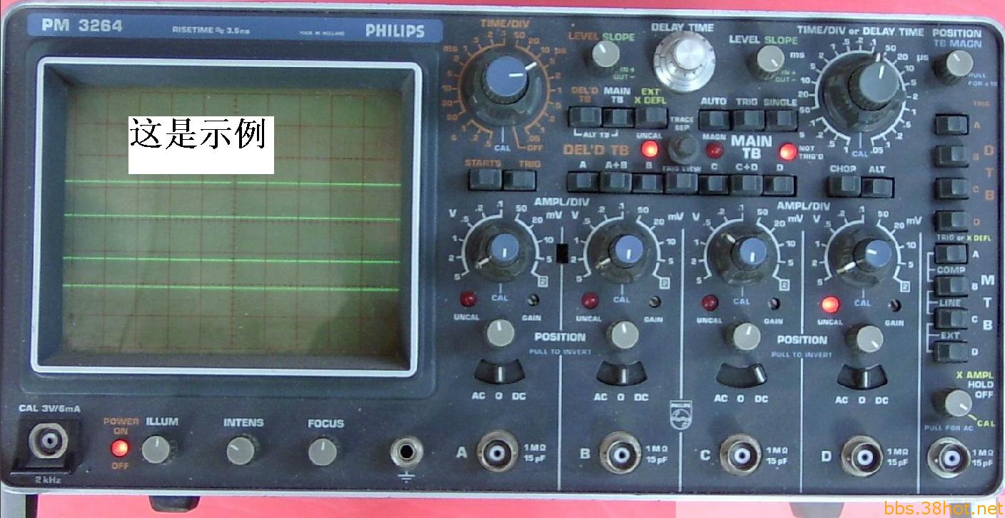

 楼主| 发表于 2012-8-13 17:42:37 | 显示全部楼层
这是买之前卖家发的图片,
显示的水平亮线最右边,也就到图上显示的波形的最右边,不到边。
