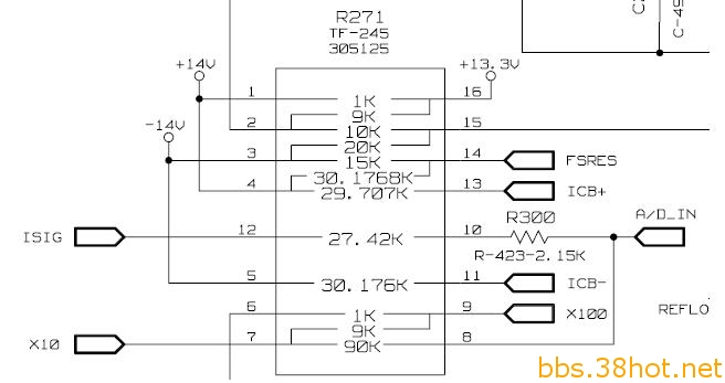

 楼主| 发表于 2012-8-14 09:55:22 | 显示全部楼层
回 hldiy 的帖子
hldiy:2000数字部分故障不突出,老版本pcb的基准部分故障才是结症 (2012-08-13  19:12)
数字部分 属于一烧就烧一片型,都挂+5VD 不好排除
老版本的基准是靠TF245定制电阻网络 +ICB -ICB平衡在正负30mV左右

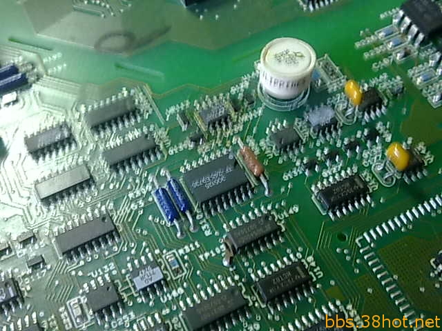

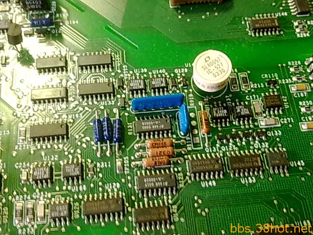

新版本换成两个电阻网络+几个电阻所组成的分压基准 上图老TF245基准 下图新基准
TF245老基准
TF245老基准
新基准
新基准
发表于 2012-8-14 12:28:50 | 显示全部楼层
老版本的TF245损坏率还是很高的,而且坏了没有备件代换。
被逼无奈时曾用背包法将两只网络电阻叠片修复过几台机器。
新版本的基准部分故障率较低了,两个蓝色网络电阻包围的还是一颗定制网络电阻。
 楼主| 发表于 2012-8-14 15:59:48 | 显示全部楼层
TF-245
TF-245
好吧 别的帮不了,先上图吧
另外售TF-245

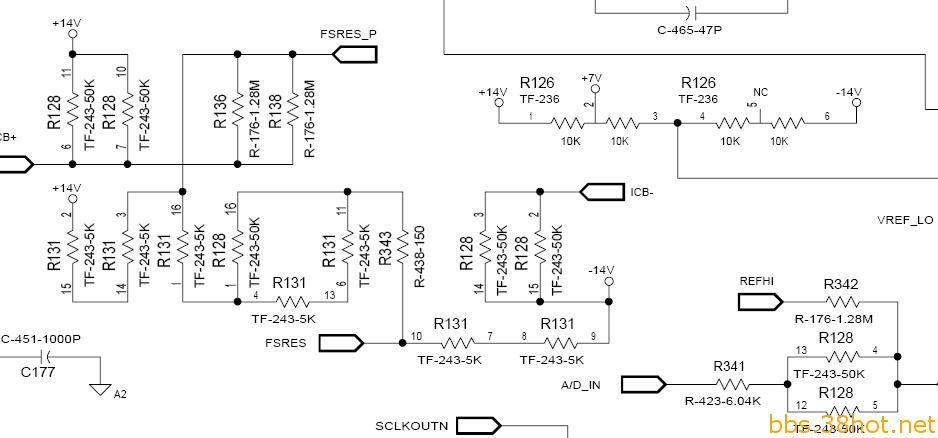

 楼主| 发表于 2012-8-16 16:42:18 | 显示全部楼层
新基准
