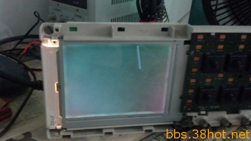

求帮忙,TDS210示波器不显示了,请分析是什么问题
发表于 2012-8-12 23:54:32 | 显示全部楼层 |阅读模式
长时间没用,开机不到半小时就不显示了

什么故障?
 楼主| 发表于 2012-8-13 17:27:41 | 显示全部楼层
故障是无显示,何以看出是屏的问题。
发表于 2012-8-16 00:29:20 | 显示全部楼层
没显示的时候,是黑底还是白底,是慢慢变化过来的还是突然变化的。
没显示的时候,看下1KHz输出口还有没有显示。
如果是慢慢变化的,测试显示屏接口第10脚电压为负的多少伏。
如果是突然变化的,且1KHz仍然有输出,测试显示屏接口第2脚有没80 ns宽, 4.5 us 周期的负脉冲簇

发表于 2012-8-27 15:56:02 | 显示全部楼层
看这状态,估计是电源或者主板着了。你换不同角度看,如果能看到上面的图样或者字迹。说明电源问题,否则就是主板的问题,多出在ADC部分。仔细检查检查,打开看的话,如果主板上有只电源调整管(三极管)发热比较严重,ADC部分有短路故障存在。

 楼主| 发表于 2012-9-14 22:40:57 | 显示全部楼层
回 hwajun99 的帖子
hwajun99:看这状态,估计是电源或者主板着了。你换不同角度看,如果能看到上面的图样或者字迹。说明电源问题,否则就是主板的问题,多出在ADC部分。仔细检查检查,打开看的话,如果主板上有只电源调整管(三极管)发热比较严重,ADC部分有短路故障存在。 (2012-08-27  15:56)
确实是主板电源问题,我换了LMV358后,就好了,用了几天又不显示了,出现其它问题
