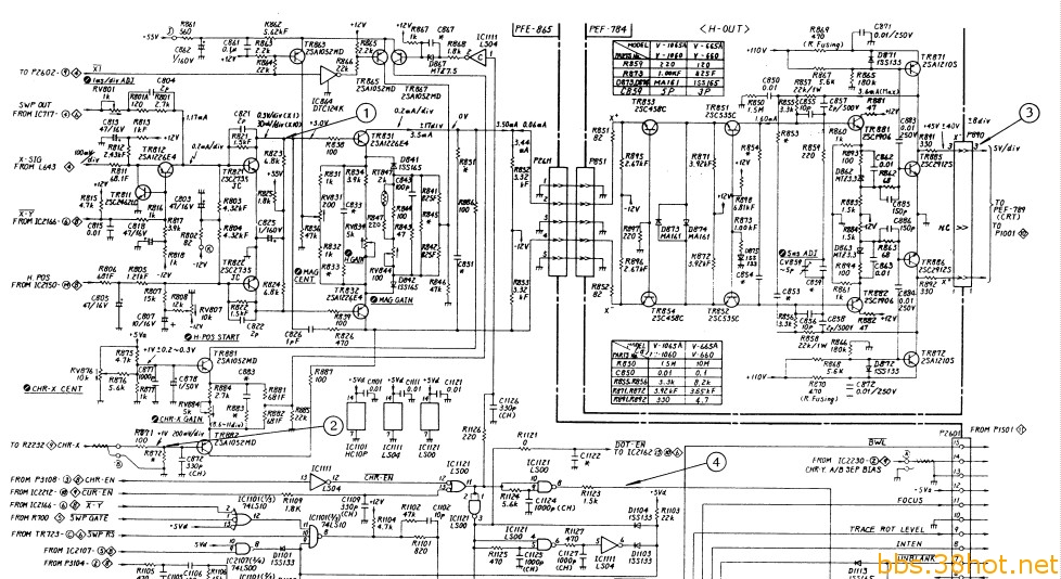

发表于 2012-8-13 14:42:45 | 显示全部楼层
看现象,还可能是以下部分问题

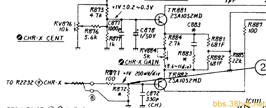

 楼主| 发表于 2012-8-13 14:53:46 | 显示全部楼层
谢谢楼上朋友,我回去也一并测试,另外我觉得维修图上波形是不是标错了,CHR-X从缓冲电路出来的时候还是方波的
但是在上面的混合电路上的时候,2点的测试图形变成斜波了

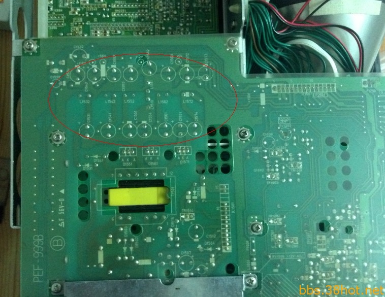

2yjc:
楼主你好  你这台机器检查一下有关X轴的电容可能会对你有所帮助  有些机器放坏的原因都在这上 也就是电容器厂 电容按日期批次出厂的原因
非常感谢您提供的信息!下图是关于X轴的电路,按您的经验,可能有问题的电容是哪几个?

上周自己修了一下,因为板子集成坏没有用IC座,是直接焊上去的,不太好拆,我先从X轴的波形、字符合成部分检查的,波形的X轴电压是一个周期斜坡电压,字符则间断的高低脉冲电压;我试着断开了斜坡电压的输入,这时候字符是没有循环移动了,而且有稳定显示了,不过字符和游标线部分只有以前宽度的2/3,我初步得出两个结论:1、波形和字符的X轴电压在时间上没有完全分开,导致波形的斜坡电压叠加到字符上去了,所以字符水平位置紊乱;2、字符信息的X部分放大有问题,可能是电压问题导致增益偏小了;
