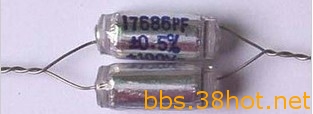

发表于 2012-8-12 13:15:06 | 显示全部楼层 |阅读模式
有的写是一个聚苯乙烯和一个正温度系数薄膜电容拧在一起,有的说是两个聚苯乙烯电容
哪种说法对?

发表于 2012-8-12 13:38:50 | 显示全部楼层
两个都是聚苯乙烯电容。

longshort:两个都是聚苯乙烯电容。 (2012-08-12  13:38)
两个都是聚苯乙烯并联做什么
发表于 2012-8-12 13:51:53 | 显示全部楼层
Re:回 longshort 的帖子
test01:
两个都是聚苯乙烯并联做什么
配值。
发表于 2012-8-12 13:54:57 | 显示全部楼层
这个有点像以前三极管配对,就是凑出个比较接近的电容值来,以前可能用来振荡用的电容。

发表于 2012-8-12 14:49:31 | 显示全部楼层
这是双体电容,并联是2个值相加!这电容不算好的。

发表于 2012-8-12 17:38:47 | 显示全部楼层
是利用2只电容量之和等于一只标准电容量的办法,正负误差可以抵消,否则,想生产出电容量完全相同的电容器,比较困难。

发表于 2012-8-12 20:47:32 | 显示全部楼层
这种电容是最好的电容之一。
常被用作标准电容,仅次于云母电容和聚四氟乙烯电容。
