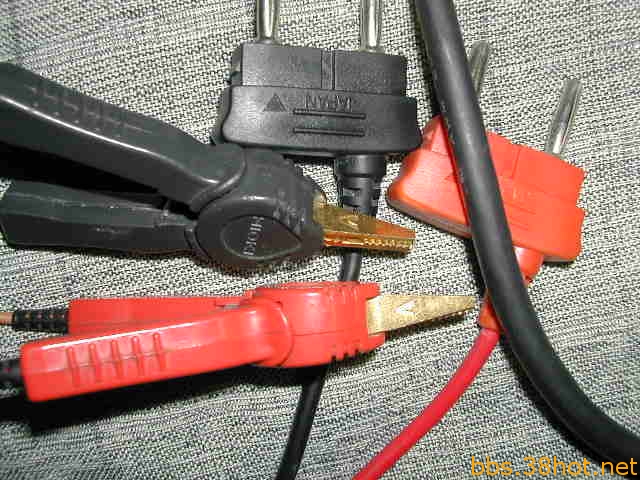

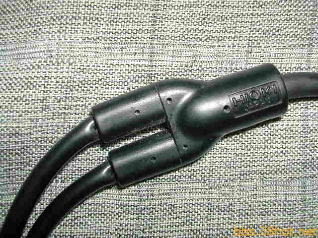

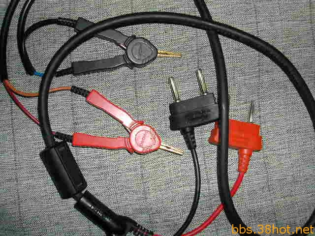

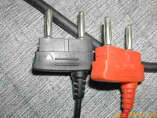

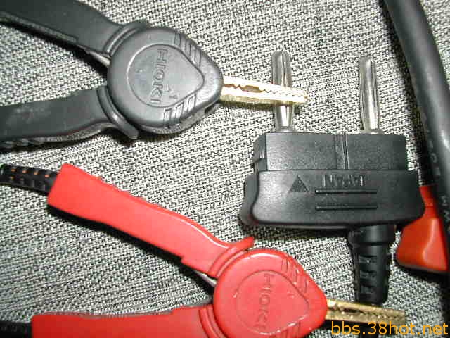

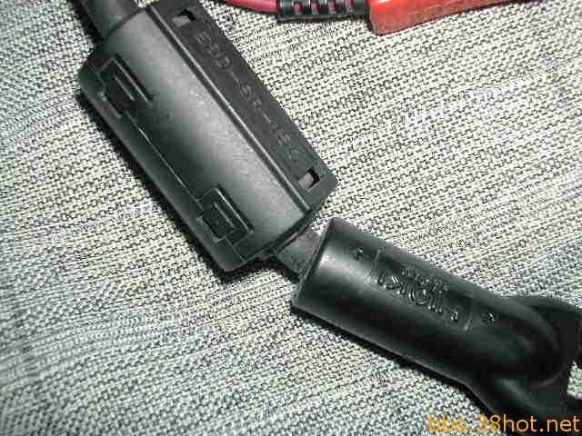

我偶尔用磁铁吸引日置四线测试线的插头竟能被牢牢地吸住,疑惑了,这线查遍所有地方没见型号。其它见图:1、全貌 DSCN7789.JPG
请各位帮我判断一下这线是否假货。
发表于 2012-8-11 19:49:36 | 显示全部楼层
我也有一条 看样子应该是真
发表于 2012-8-11 19:52:27 | 显示全部楼层
刚刚用磁铁吸试了一下没有反应
发表于 2012-8-11 20:04:28 | 显示全部楼层
按照道理来说不吸才正常吧! 除非是镀铜的而非全铜
发表于 2012-8-11 20:22:27 | 显示全部楼层
我也有一根 和楼主的一样
刚才用磁铁也吸
发表于 2012-8-11 20:35:31 | 显示全部楼层
磁铁吸得未必是劣质货。镀镍的线材就可以被磁铁吸。
发表于 2012-8-11 21:17:49 | 显示全部楼层
我的用磁铁也吸.这线的夹子是铜的
发表于 2012-8-11 21:44:17 | 显示全部楼层
我的夹子是国产的,吸不住。
发表于 2012-8-11 22:12:57 | 显示全部楼层
夹子应该吸不住,但香蕉头应该可以,这类型的香蕉头内部是有颗钢丝保持刚性的,外面才是铜弹片,所以能吸住很正常。
发表于 2012-8-11 22:46:21 | 显示全部楼层
这种用场的插头对性能指标根本就没有太高的要求,质量好、耐用就可以了。
发表于 2012-8-11 23:48:44 | 显示全部楼层
此线型号:hioki9287
日置官网上是3540 3541标配件
我用在3560上
