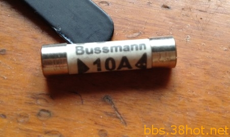

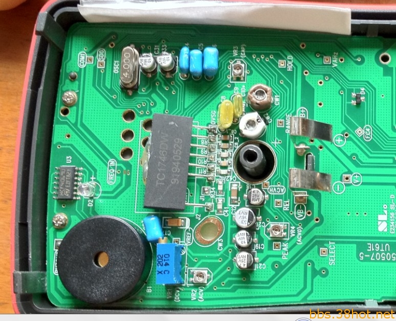

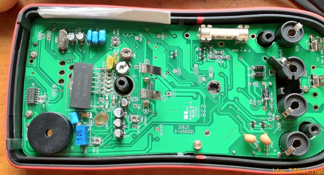

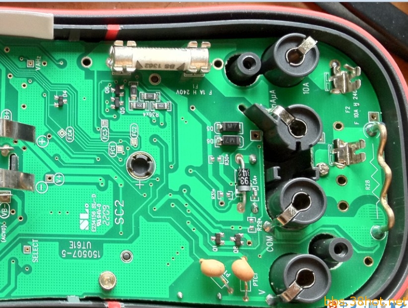

图2.JPG 图1.JPG 全图.JPG 不小心用电流档 量了一下电压 现在电流档已经没有反应了 自己可以搞定吗 型号ut61e

更换保险丝 估计就好了
发表于 2012-8-11 18:41:37 | 显示全部楼层
这个10A的博士曼保险管我有,只是对于运费来说不划算。
发表于 2012-8-11 19:24:17 | 显示全部楼层
外观能看出来就麻烦了,那就是拉弧烧的了,你可以用万用表通断档测一下不就知道了?

哈哈保险管坏要看得出的话!估计要220V再来个几十A的电流!你就可以看到保险的瓷管炸裂了
发表于 2012-8-14 16:45:51 | 显示全部楼层
保险管外观是看不出损坏的,外观能看出来就麻烦了,那就是拉弧烧的了,建议楼主用数字式万用表测一下,结果自然出来了..
