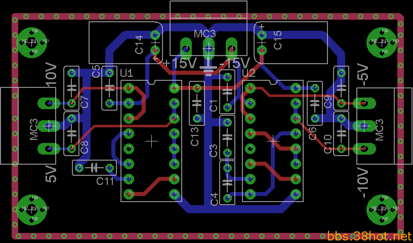

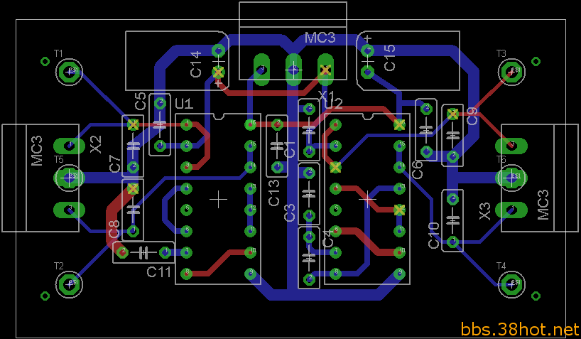

画了个AD588基准的板,板上有两个AD588,提供四种电压+5V,+10V,-5V,-10V, 这样可以做双极性的ADC和DAC时使用.
AD588是二手拆机,卖家保证是正品原字.AD588编码的性能在AD588AQ和BQ之间(下面一颗性能测试,5位半的表),70元一套;AD588BQ,100元一套.
大家可以跟贴预定,满10套送去打样.等名单确认了,再发淘宝连接.

有没有电路,附上来看看哦。。
对于电路板我的愚见:电路板怎么说也该习惯性加几个螺丝孔、那几个测试孔如果经常插表笔的话应该画个大焊盘然后在焊盘上再放8个小焊盘。这样会牢固很多。

山峰:AD588BQ看着不错,能用八位半表标定的话,我要一套。 (2012-08-10  18:04)
我倒不用那么精准,不需要8位后3位就可以了。不过一定要标定准确。我要一套。另外楼主PCB板子最好再重新设计一下。这样看着也没屏蔽走向也不很合理。不爽。

 楼主| 发表于 2012-8-11 13:10:32 | 显示全部楼层
现在手上只有HP3478A的五位半的表。
PCB有什么问题欢迎大家提出来。
现在用感光板做一套,看看效果,过两天上实验效果怎么样

发表于 2012-8-11 16:34:51 | 显示全部楼层
要不这板子我来画吧…楼主画的看着眼睛疼…

 楼主| 发表于 2012-8-12 09:43:15 | 显示全部楼层
回 poseidonstorm 的帖子
poseidonstorm:要不这板子我来画吧…楼主画的看着眼睛疼…  (2012-08-11  16:34)
低频模拟的板子没有处理的经验,有问题欢迎指出,也顺便学习下.
做这块板子主要为以后做电压测量提供测量的标准,能到5位半应该够了.提供正负5V和正负10V主要是给现在用的DAC7734提供正负10V的基准.
