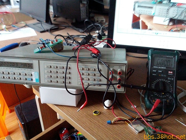

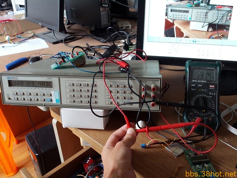

新买的表,电压电阻都正常,电流输入1ma,显示只有0.000126ma,断开还是能回零,输入不同的电流也有相应的变化,想问下懂得朋友是不是哪里设置有问题

测量电流的一个继电器切换电路有问题了。

大点电流还是这样的情况么。。比如输入1A 呢。。

楼主应该每个量程都测试一下表现,另外检查一下继电器是否有正确切换,3457a 每一个电流量程的检流电阻都是独立的。

东西经过长途运输,啥事也不能干。
先断电,打开顶盖。
把每一个可以插拔的元件都动几下,然后插紧。
盖上顶盖,通电,试试看。
若不能恢复,就是有其它问题了。

经过测试1a量程正常,偶尔有时正常切换几下继电器又不行了,怀疑那个大电流电阻断开继电器切换问题,拆开就说不清楚啦万一修不好亏大了就

如果不敢修,那么就立即退货,卖家肯定要保证这个没问题到你手上嘛。这部分没有什么接插件的,也没有什么可拔插元件,就一个接插端子从 PCB 接到前面板接线柱上,如果有一个量程是正常的,那么应该不存在接触不良问题,继电器问题最大,建议立即退货。
