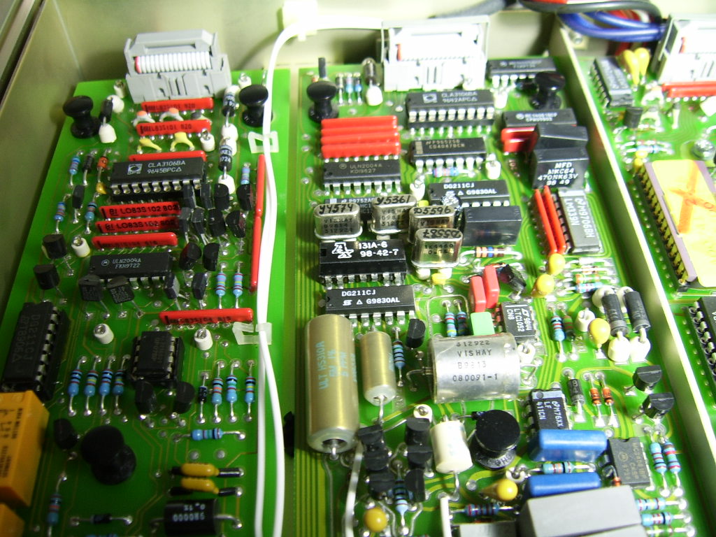

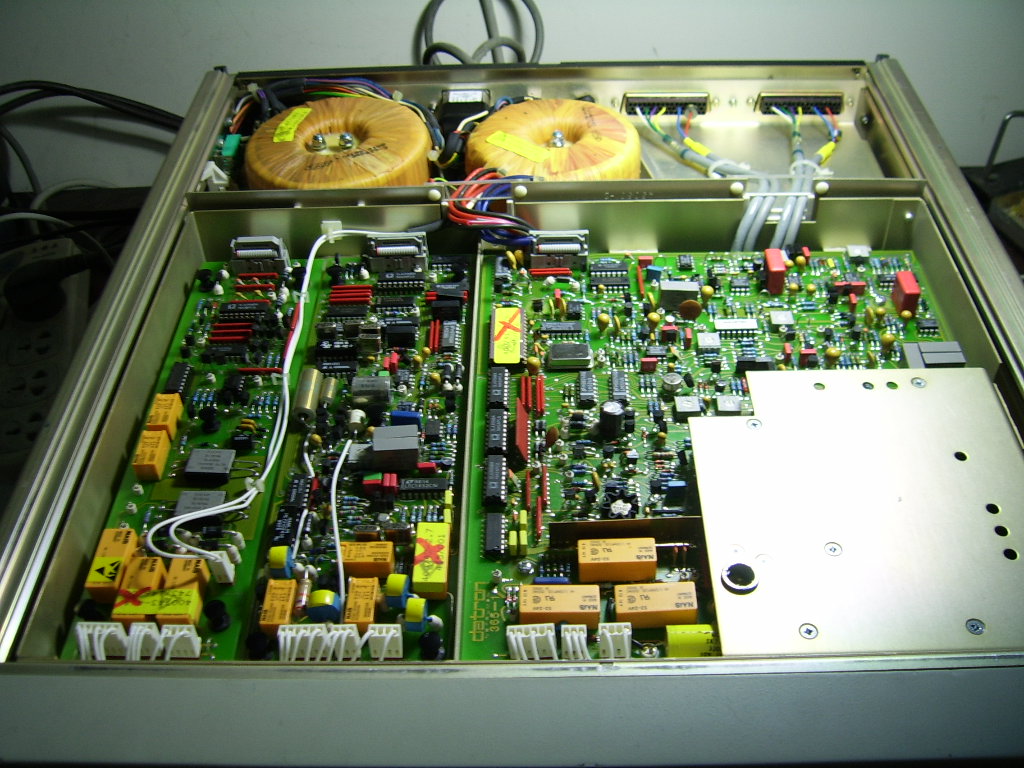

几年前,首台DATRON 1081到手时以为是8.5位的表。开机测试后才明白是一款7.5位的表,与该公司的1071分辨力相同。该表的指标与1071有了许多提升,基准用了4只1N829A ,套在发黑的铝管中均温。DATRON多年的研究数据测试发现,高位表中最不稳定易变的就是基准,连最准确的1281内部的基准年变化也在3PPM,因此开创了外部基准跟踪功能的先河,就是用外部已知的稳定的电压,修正内部基准的漂移。,后来的万用表,标准源用外部的10V和10K电阻校正技术就是基于此而来。
DATRON 公司对基准类仪器有长期的研制经验,积累了丰富的数据。除了用了外部基准跟踪功能的技术外,比例的电阻的稳定性是高位表另一个影响的因素。对比例电阻的选用,1081毫不妥协。有功率和耐压要求的,用金封线绕,小信号比例放大用的VISHAY金封电阻,目前我还没有见到更早的老表这样奢侈的。
由于关键电阻用料好,保证了比例不变,加之基准跟踪功能技术的采用,容易修正内部基准的漂移,使1081有了7.5位表中最好的技术指标,与7081相当,年10到11PPM。在我国计量部门多用作标准表,有准8.5位表的美称,现在仍然有大量的1081在计量部门服役。

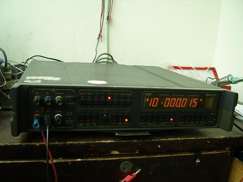

 楼主| 发表于 2009-4-8 12:14:47 | 显示全部楼层
预热稳定后测试我的10V,该表多年未有校正了,偏高1PPM多,非常不错

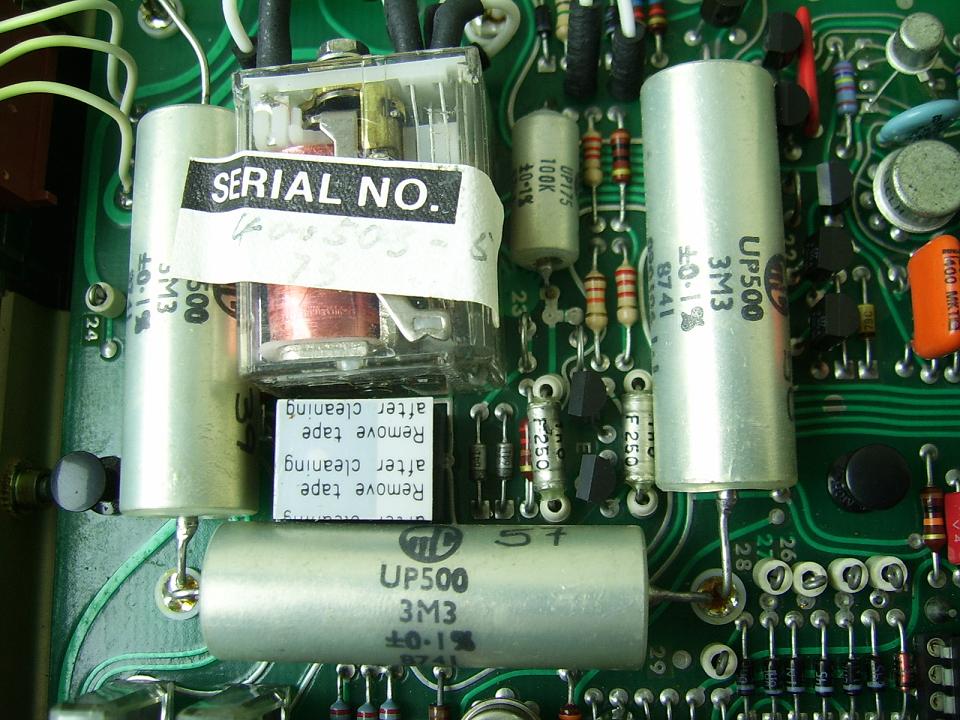

 楼主| 发表于 2009-4-8 12:16:36 | 显示全部楼层
100/1的分压电阻,用了3只形体巨大的3.3M电阻串联,然后再串联到100K的金封,这里与1071是类似的用料

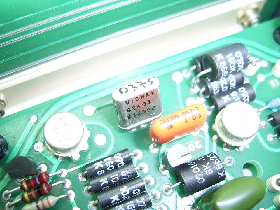

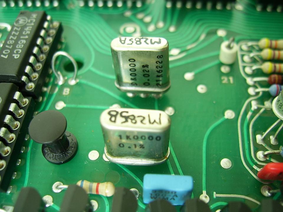

 楼主| 发表于 2009-4-8 12:19:59 | 显示全部楼层
比例放大部位,用了VISHAY的孪生金封一只,单体电阻一只。老表中首次见到金封电阻,1071在这个部位是英国MC的金封线绕,1061,1065是塑封线绕。

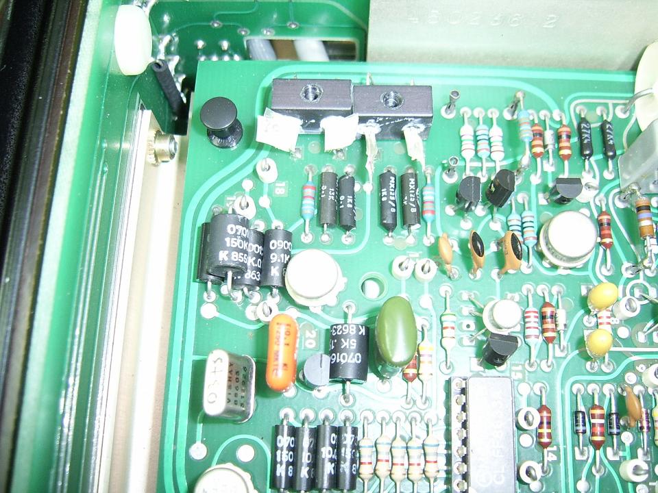

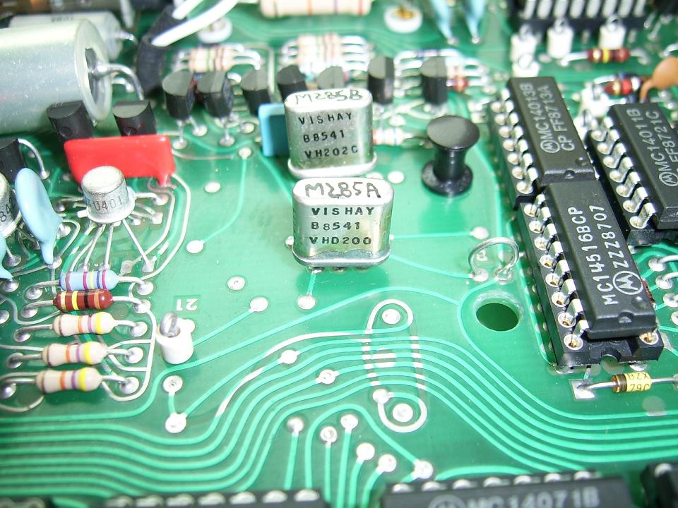

 楼主| 发表于 2009-4-8 12:24:41 | 显示全部楼层
基准部分的1N829A齐纳二极管,套在发黑的铝均温块中,一共4只,也有一只孪生的VISHAY金封在关键部位出现。1071表的齐纳管是2只.1081的基准的噪音,由此降低30%,稳定性增加。

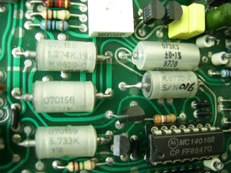

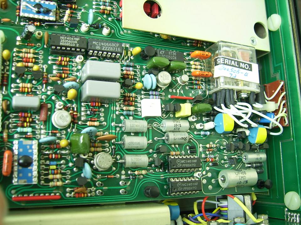

 楼主| 发表于 2009-4-8 12:26:26 | 显示全部楼层
电阻部分恒流源,由于有MA级的电流,全部采用了金封的线绕电阻。1071是塑封的线绕,1065,1061比较差了。黑色的精密电阻

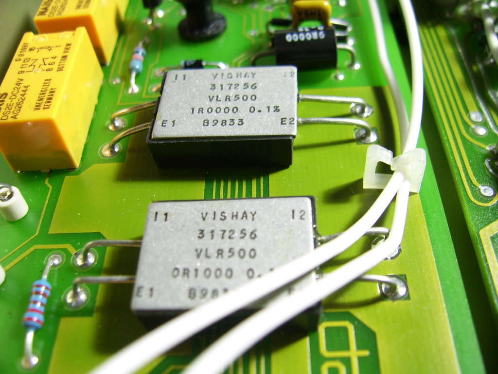

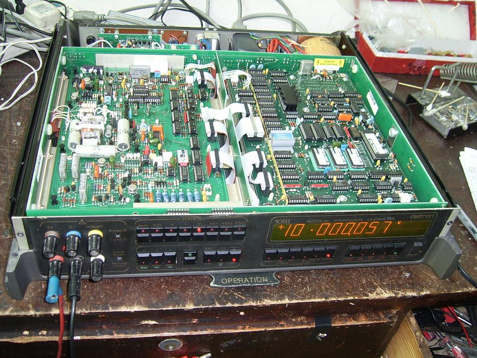

 楼主| 发表于 2009-4-8 12:29:02 | 显示全部楼层
交流部分有高频平坦性修正电路,用了VISHAY塑封电阻20余只,十分奢侈了。

发表于 2009-4-8 14:21:37 | 显示全部楼层
四个1N829A是怎么接的?串联?并联?还是别的什么接法?
发表于 2009-4-8 15:09:05 | 显示全部楼层
估计是连并带串!
发表于 2009-4-8 17:31:50 | 显示全部楼层
开眼界!
 楼主| 发表于 2009-4-8 19:07:54 | 显示全部楼层
引用第15楼jackrao于2009-04-08 14:21发表的  :
2串2并
