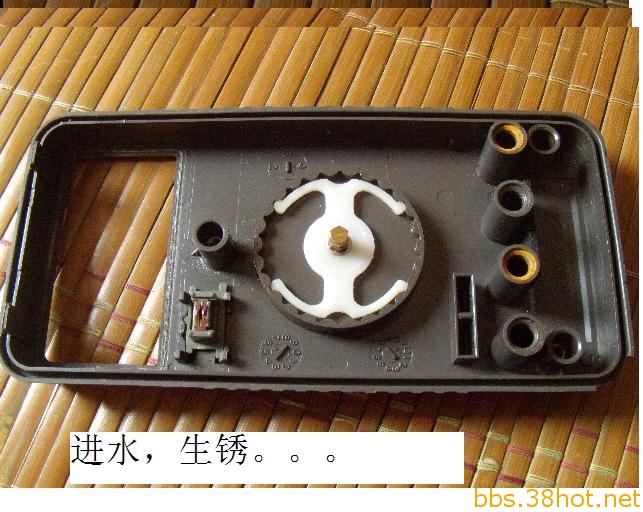

1. 手头上有一块台湾产的 ISO-TECH IDM93N万用表。 成色垃圾。 故障现象:可以正常开机但电阻飘忽不定,电压(AC&DC)均不正常。

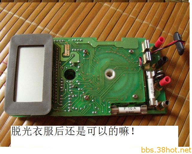

脱了它的衣服看看, 啊什么环境啊?应该进过水了。。。

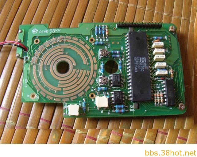

主板呢?还好保险丝(SIBA)齐全而且完好,屏也还很漂亮。

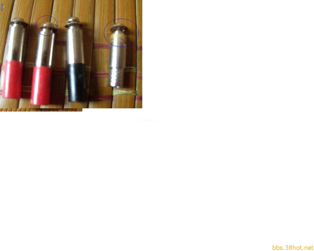

表笔座生锈了,而且还松动了,怪不得连电阻档都测不准。而且有一个帽子不见了

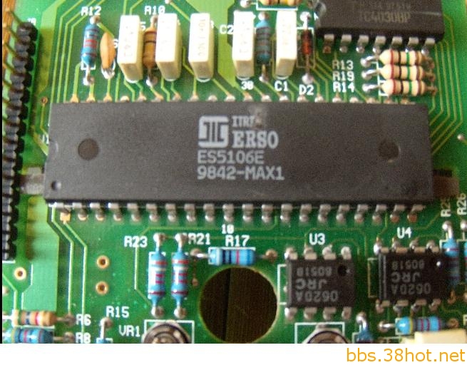

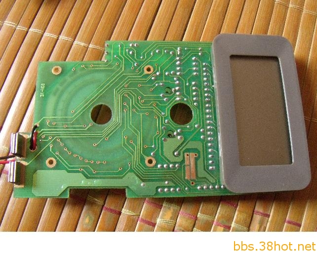

继续拆。。。感觉工艺还是不错的,但用料嘛,你懂的。

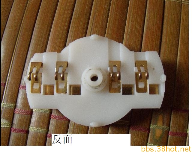

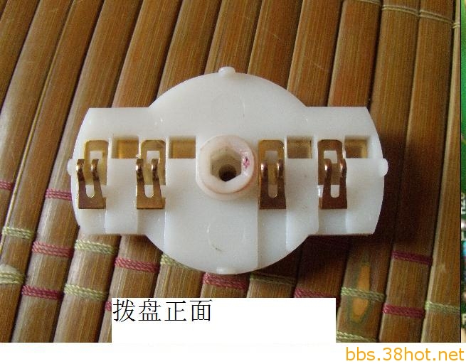

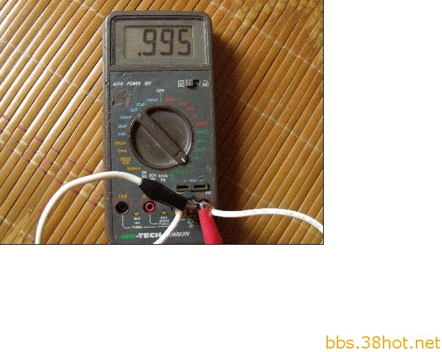

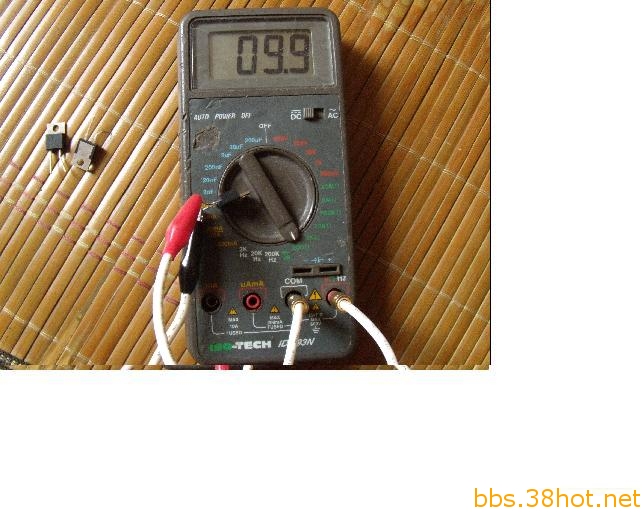

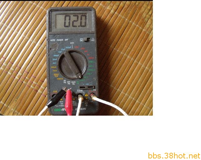

拆都拆完了, 除了生锈和表笔座松动外也没发现什么异常,那洗白白后重新装好。分别用,1K,10欧,2欧的精密电阻试一试电阻档。
电阻档貌似正常了,但需要校准才行。

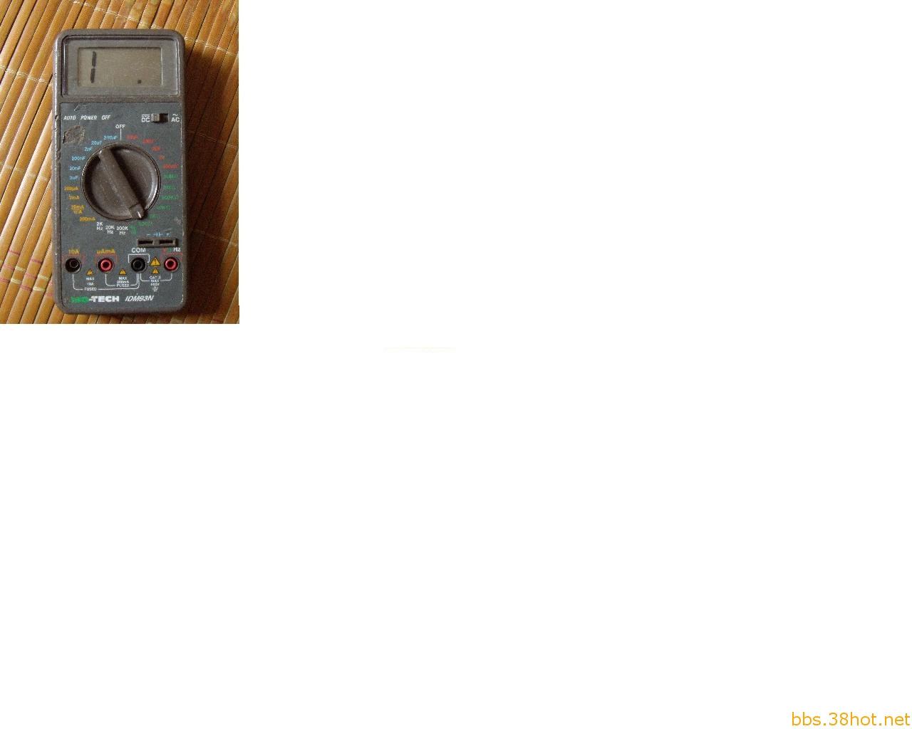

没有基准,用9V电池验证DC档。。。竟然只有5.27V. (用我那个防水表量都有9.16V), 转到AC档, 我日。。。没开始量都有几百了。。。

啥台湾产的,怕是东莞的吧?这个就别修了,估计芯片挂了,几十元的东西,,
发表于 2012-8-8 09:49:14 | 显示全部楼层
没几个电阻 全拉下来测一遍 不就的了吗!!
