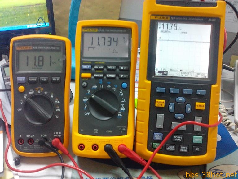

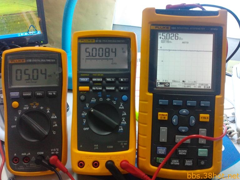

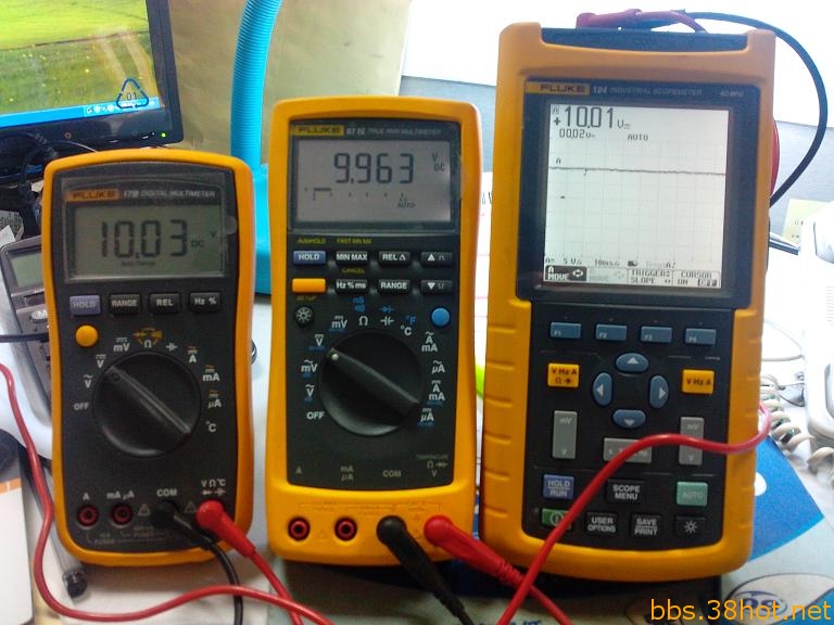

今天刚收到网上淘的二手87IV,就迫不及待的拿出来与我原先的17B给124对比试试。结果发现数值都不同(前提我没有精密电阻及标准电压源随便找了个通讯维修电源及普通电阻)。我到底该相信谁? 17B是去年买的新的,124是前2年买的,87IV是昨天刚从网上淘的。下面上图
第一张用三块表同时测量直流电源1
第二张同时测试直流电源2
第三张同时测量直流电源3

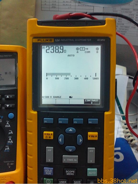

第四张124测量同一电阻

信中间那块,很显然优先信精度高的
发表于 2012-8-5 18:07:46 | 显示全部楼层
电阻那个不足为信,至少要测1K以上的电阻。
其它的误差可以和指标核对一下。
但图上看,电压偏差明显超规格了,可确认插头有没有问题,及是否测的基准源,因一般的电源有干扰,可能造数据不一致。

中间的不准,要校准下

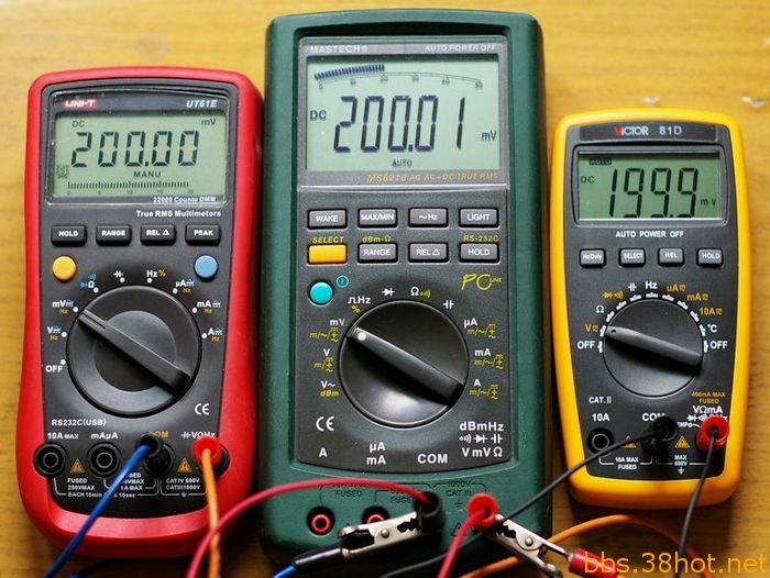

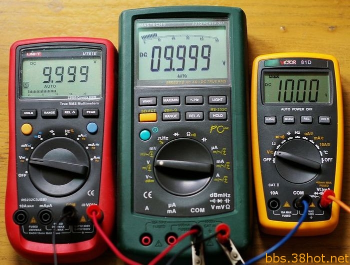

还好我几块比较一致啊
