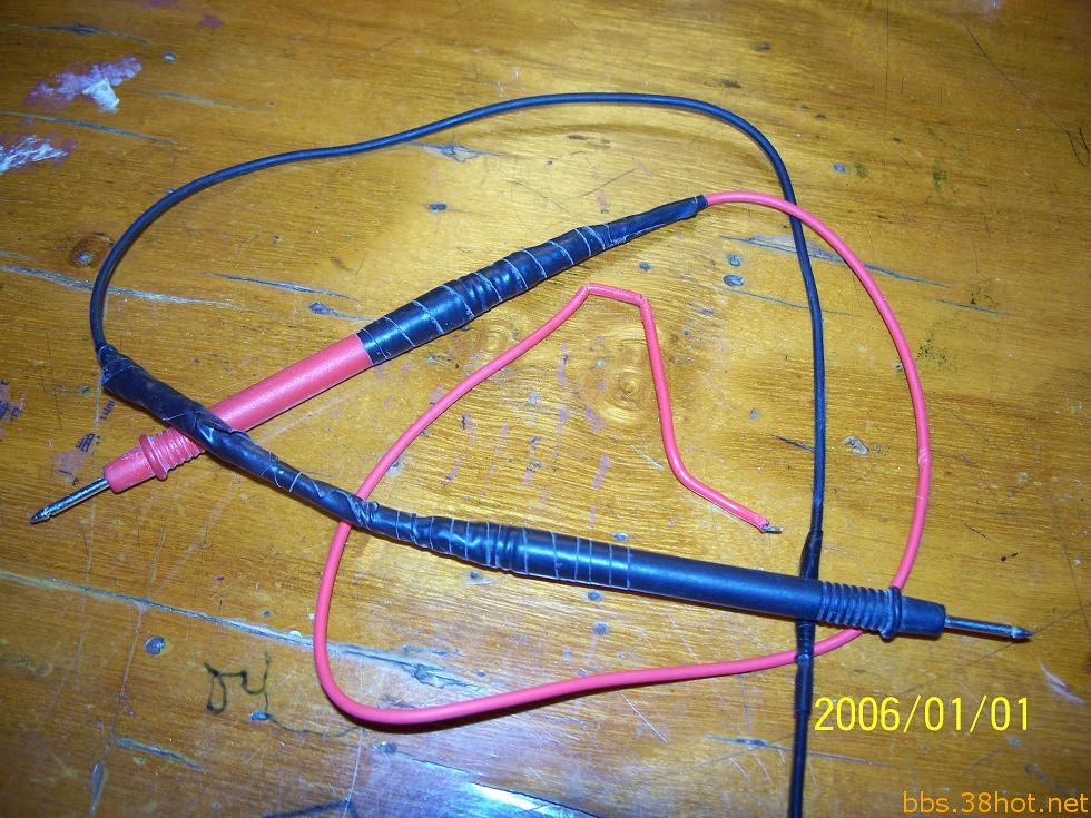

可惜,国产表真是让人无语,这就是表笔,这个还是在使用很少的情况下.

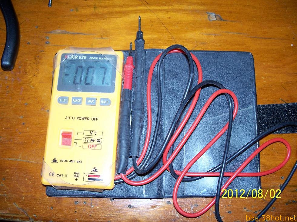

没办法,自己弄的硅胶线代替原来的表笔,表的一面还好办,笔的那头费劲了,用壁纸刀切开以后接上去再用胶带缠好,热缩管套好.

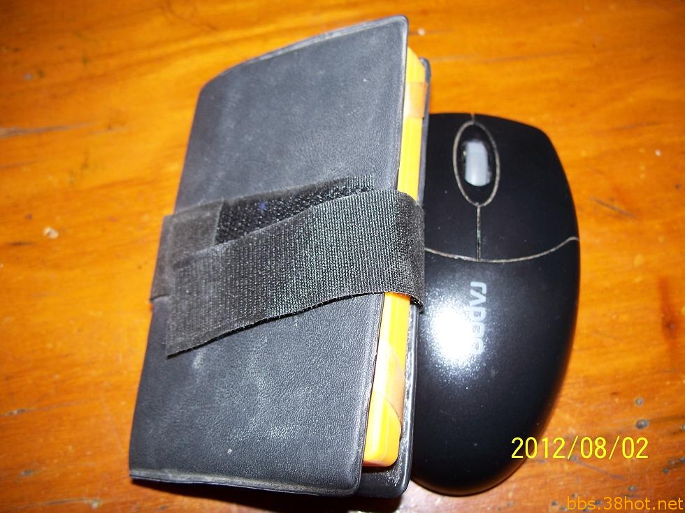

最后,在来个子母扣把表绑起来.

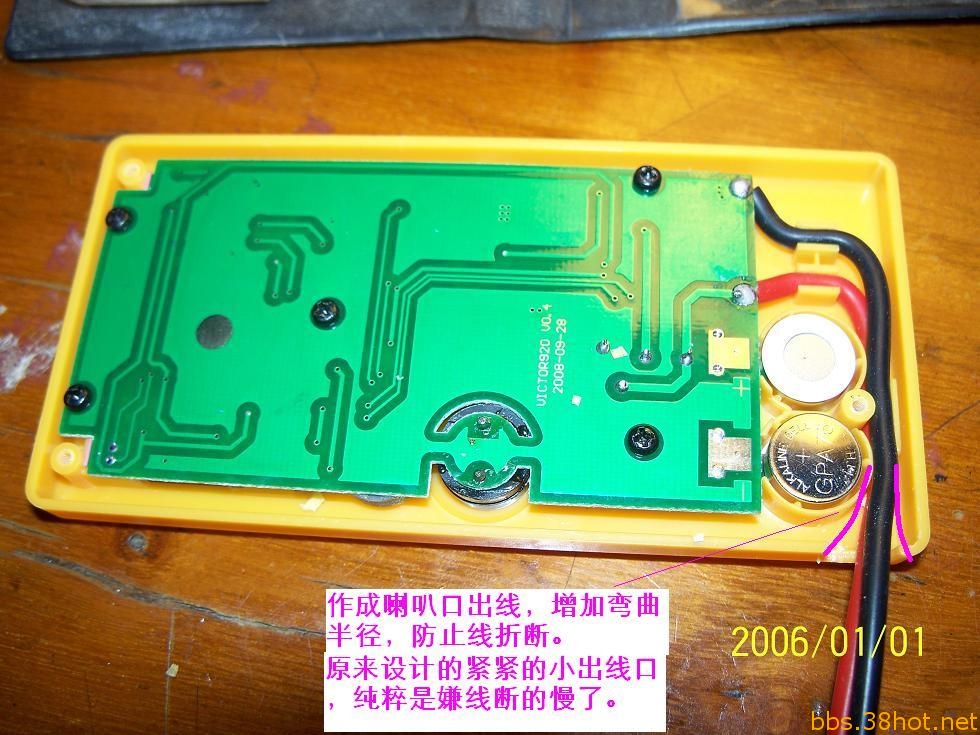

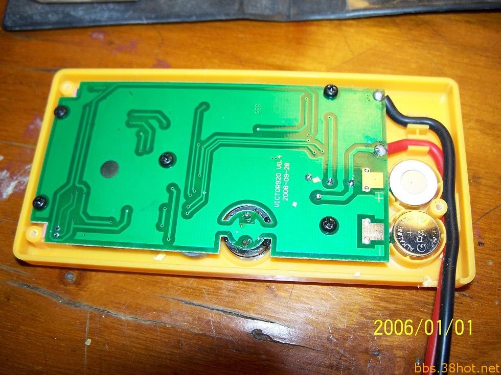

出线口扩大,防止线断掉.
其实,这种表技术上实在没什么问题,一个产品好不好就看作表的人的态度和用不用心.象表笔,硅胶线我要个几米也就1块钱一米,两个表笔好象也就一米的线,成本能增加几毛钱,当然厂家可能一出几万台,能省不少钱,但是你的信用成本呢?把个表笔作成那个样子让用户怎么看你这个厂家呢?这就是态度问题,象表线出口太小容易卡断线的问题就是用不用心的问题了,你要是设计上喇叭出线口,显然弯曲半径大了就不容易断线,这个在成本上几乎就没有增加了.

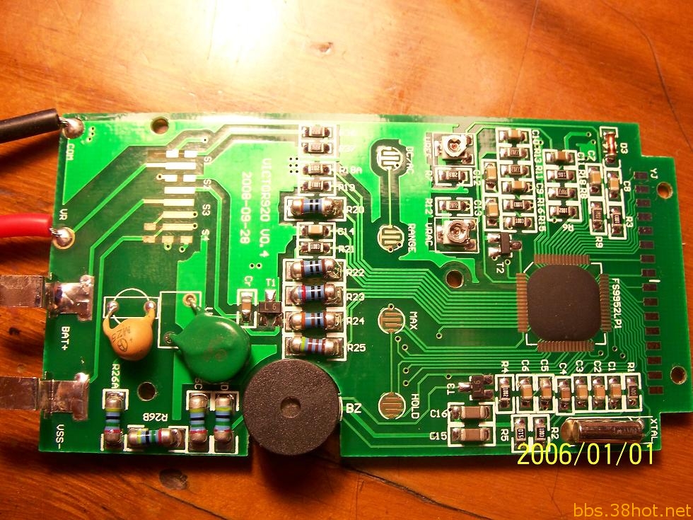

内部除了简介点 也没啥 带着方便好看 呵呵
