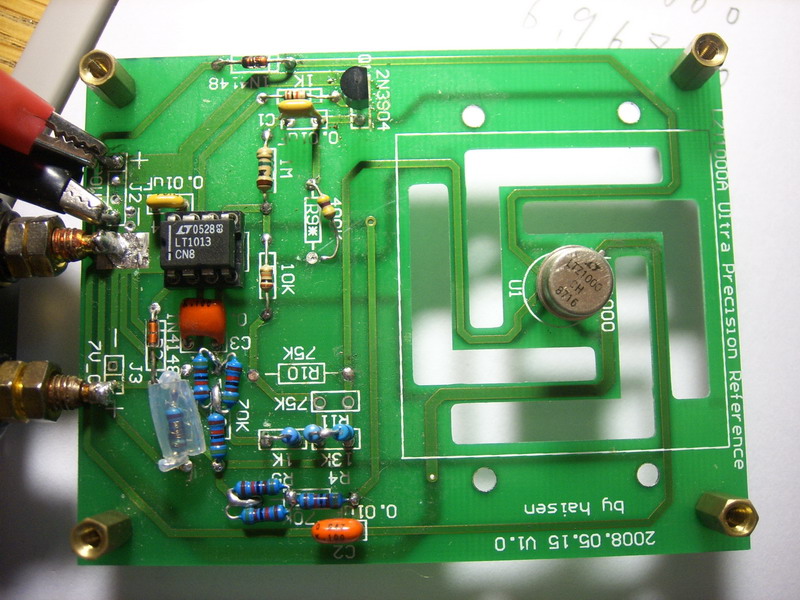

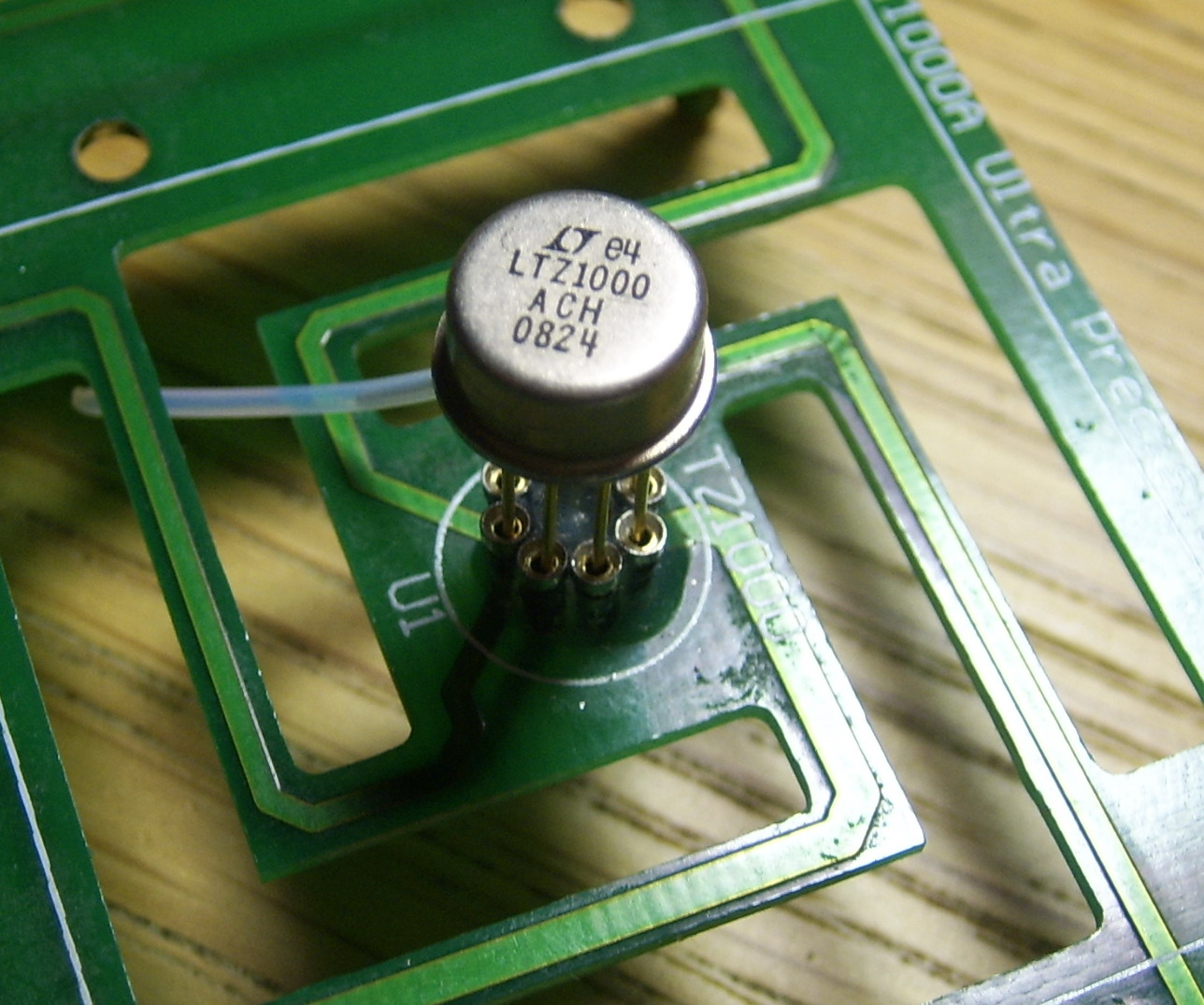

搞两颗LTZ1000CH,终于可以很好的测试LTZ1000内部不恒温时的温度系数.
测试环境: 环境温度25度,34401开机24小时以上,与10V基准对比误差+14PPM.
恒升温措施:使用手捏住LTZ1000外壳,使温度恒定约35度,此时电压值不再变化.
测试结果:
LTZ1000CH  8827    25度 读数:7.06304V  35度 读数:7.07891V    温度系数约1.95mv/℃
LTZ1000CH  8716    25度 读数:6.95000V  35度 读数:6.96840V    温度系数约1.84mv/℃
LTZ1000ACH  0031  25度 读数:7.08257V  35度 读数:7.08387V    温度系数约0.13mv/℃
LTZ1000ACH  0824  25度 读数:7.21415V  35度 读数:7.21644V    温度系数约0.22mv/℃
LTFLU-1ACH   0620  25度 读数:6.75220V 35度 读数:6.77190V    温度系数约1.97mv/℃ (这个仅供参考,未加补偿部分,Iz电流约5mA)
结论:LTZ1000CH 对内部恒温温度变化要求更高.
LTFLU-1ACH 这个我不太看好,我有一只挑出来的2DW7C, 温度系数约0.025mv/℃
业余测试仅供参考

也就是说不使用其内部的恒温部分,然后测试?
感觉LT1000对干扰比较敏感,人体是一个大的天线喔,用酒精滴在上面,可以用于挑选系数小点的。
 楼主| 发表于 2009-4-6 23:43:19 | 显示全部楼层
引用第4楼thy888于2009-04-06 23:38发表的  :
我这个板子上使用恒温时手模上去LTZ1000ACH没有变化的,LTZ1000CH很敏感,读数立即会下降, 业余测试仅供参考,板子上都没有用精密电阻.

08年的LTZ1000? [s:31]
