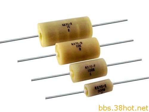

业余条件下想自己校准一下我的HP3478A五位半台表的电阻档,看到淘宝上很多卖15元一只的国产RX70精密线绕电阻,标称精度0.01%,不知道这种电阻精度如何?买回来可以不用找人标定直接校准我的表吗? 谢谢。

不好,最好用6位半的表标定一下
发表于 2012-8-1 18:29:27 | 显示全部楼层
标定阻值和温飘之后也只适合对付4.5的表
发表于 2012-8-1 18:36:58 | 显示全部楼层
去华洋电子那儿买塑料块吧,3快或者5块一个,比RX70靠谱。
发表于 2012-8-1 18:37:32 | 显示全部楼层
虽然拿塑料块校准六位半也有点扯了……
发表于 2012-8-1 18:40:55 | 显示全部楼层
要想通过商品电阻器来标定自己的表,需要很多数量的同一精度电阻器,并且这些电阻器最好来自不同的生产厂家和生产国家。这还不如到JS那边买一些拆机件,准确度要更可靠些,并且便宜得多。
发表于 2012-8-1 18:44:24 | 显示全部楼层
对,无论是vishay或者AE的塑封金属箔都比RX70靠谱多了
发表于 2012-8-1 18:52:25 | 显示全部楼层
回 hldiy 的帖子
hldiy:对,无论是vishay或者AE的塑封金属箔都比RX70靠谱多了 (2012-08-01  18:44)
赞同!电阻的材料决定了温飘
 楼主| 发表于 2012-8-1 19:27:01 | 显示全部楼层
谢谢大家,明白了。再请问Vishay和AE电阻能满足我的要求(不标定校准5位半)是哪种规格?哪里有卖的?

RX70搞定4位半肯定没问题了!!!!!!!!!!!!!!!!!!!
5位半还是找其他的吧!!!!!!!!!!!!!!!!!!!!!
发表于 2012-8-1 20:46:51 | 显示全部楼层
就买华扬电子的好了,凑足30,300,3k,300k,3M,30M花不了多少钱。没准还可以请他帮忙标定一下呢。
顺便说一下,校电阻档之前需要先校直流电压档。

rx70一般只能保证到小数点前面,大概欧姆量级
发表于 2012-8-8 17:51:24 | 显示全部楼层
RX70也没那么惨,标称精度以内是完全没有问题的。老化之后的话,稳定性也很好。
发表于 2012-8-9 09:19:44 | 显示全部楼层
发现0.02级的电阻箱用0.01%的RX70,看来在温度范围不太宽、长时间老化之后保持0.02%问题不大

自己有几只70年代的RX电阻,现在还很准,测量要注意室温!
发表于 2012-9-10 19:41:08 | 显示全部楼层
注意使用温度和功耗,RX70性能不错,但一定必须是正品,而且必须知道实际温度系数。
很多号称10ppm/C以下的RX70实际温度系数都是15ppm/C,国内很难买到真5ppm/C的卡玛丝。
发表于 2012-9-12 12:26:32 | 显示全部楼层
这个电阻我拆开看了看,里边就是个骨架上绕了些电阻丝。
