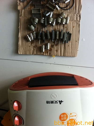

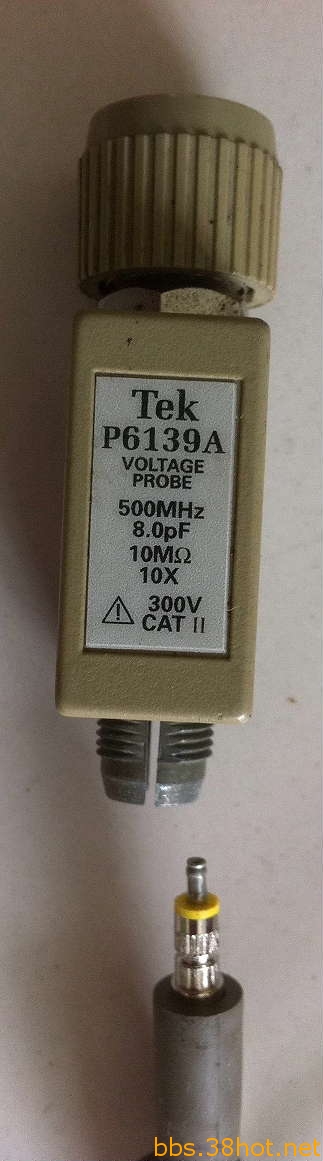

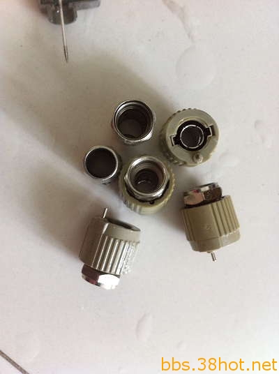

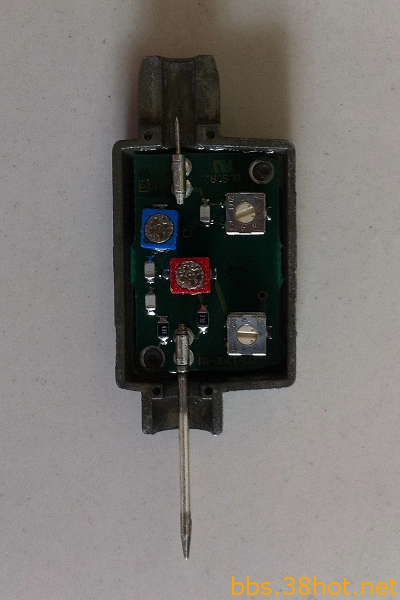

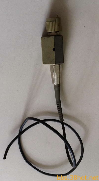

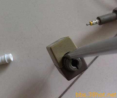

        在坛里收了几个探头头,货到之后,真正理解了什么是电子垃圾,那个锈\破\旧确实是垃圾,看看图

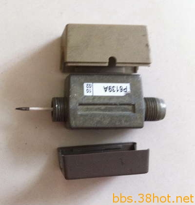

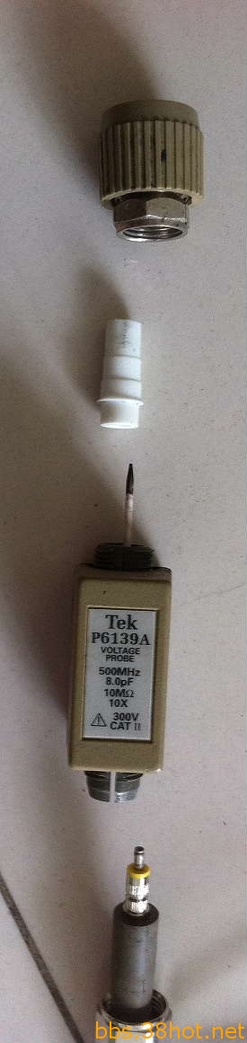

        发扬DIY精神化腐朽为神奇,首先拆开:

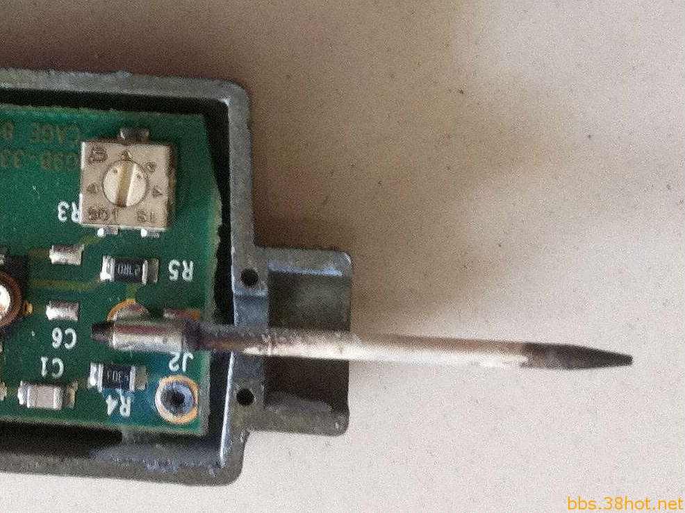

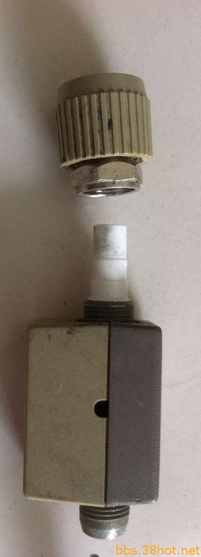

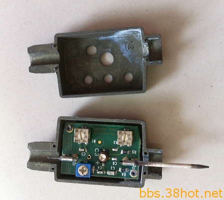

        用一字螺丝刀轻轻旋动,撬开塑料壳

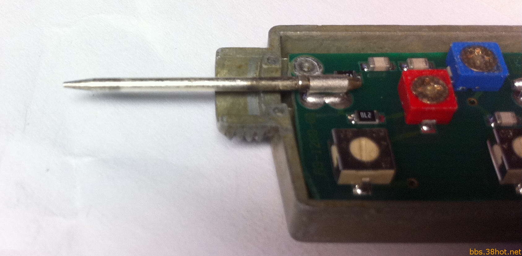

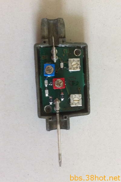

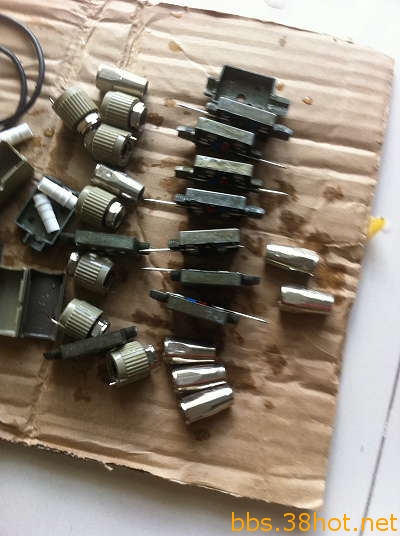

        用我老婆洗首饰的超声波清洗机交替来个酸碱两重天,
         然后温水浴,洗白白,看看洗后效果:
         这个针还有点黑
         运用拇指神功,擦擦
        白了吧,原来指纹是作这个用的,不单单是为公安而存在的

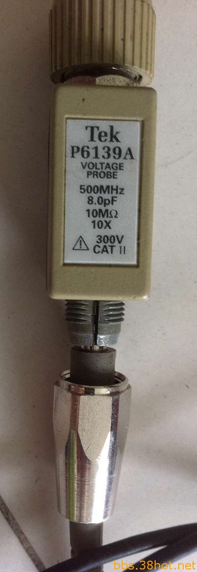

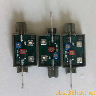

         烘烤:
       设定好温度,盖上保温罩
       烘烤7个小时后,放入干燥箱干燥42小时,实行七七四十九小时的干燥,这样绝对符合"道"
     怎么样还行吧 ,下面这张图是不是有点腐朽

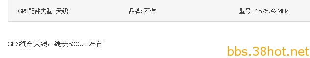

那根电缆也很关键如何解决.
 楼主| 发表于 2012-7-31 19:35:52 | 显示全部楼层
线还没有到,在路上,之前不是有个出1G多的天线,一条有5m,到了才知是不是高频线,不过铜线应该也行,需调整,当然要试了才知道,高频阻抗太大就没法用

用什么做清洗液哇?
 楼主| 发表于 2012-7-31 19:43:19 | 显示全部楼层
回 馋馋 的帖子
馋馋:用什么做清洗液哇? (2012-07-31  19:41)
饺子醋,洗衣粉,是不是很变态
发表于 2012-7-31 20:09:45 | 显示全部楼层
对可调电阻,酸碱不是好东西吧。

示波器探头的芯线一般很细的,有的还有阻抗,这样应该是为了减少芯线与屏蔽层的寄生电容。你那个天线虽然是射频的,但是阻抗一般是50欧姆,而示波器的输入阻抗一般是1M欧姆,当然有的也有50欧的输入阻抗。
说了这么多,是想说,用普通的射频线做示波器探头线,可能不是很理想。
发表于 2012-7-31 21:20:18 | 显示全部楼层
呵呵,这么简单就拼出来500MHz探头啊?!
GPS那个电缆是不行的,反射问题解决不了,还有,头部你怎么解决? 那个片状的10M电阻,分布电感和分布电容都非常苛刻。
说句不好听得,这个座子没用

发表于 2012-8-29 22:22:05 | 显示全部楼层
我觉得应该用有机溶剂来清洗,比如无水酒精。这样拿吹风机一吹就OK了

电路板没有洗吧?

发表于 2012-9-6 17:37:37 | 显示全部楼层
整完了能用吗?
发表于 2012-9-9 12:15:16 | 显示全部楼层
这个应该要重新校准吧
