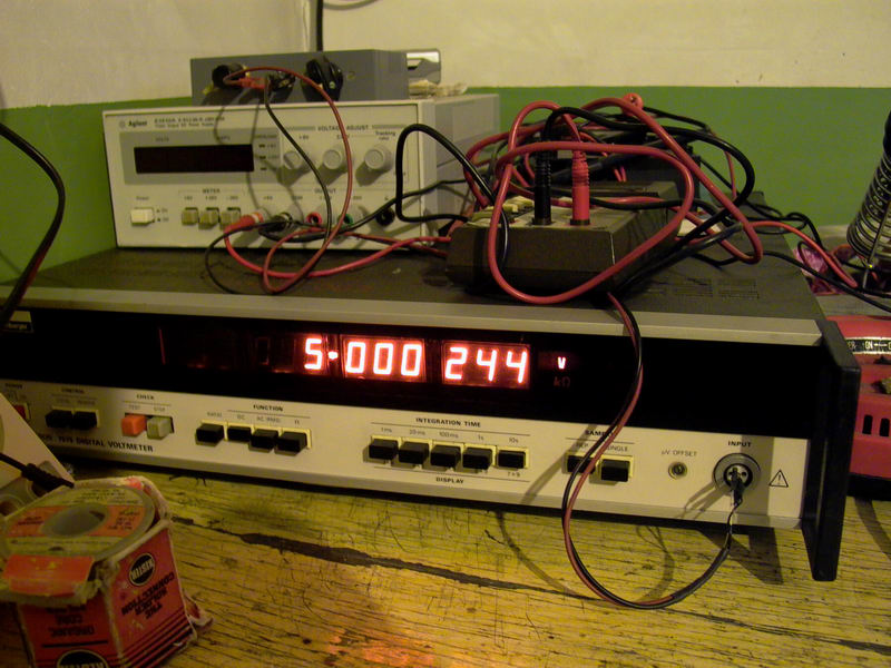

今天把三块电池都充上电了,再用输力强7075测MAX6350(均热机1小时后)
rca211
rca211
发表于 2009-4-6 19:20:59
主要是末位有变化,是不是三节锂电串联而没有稳压造成MAX6350输出不稳定?
这回应该是正确的了吧^_^
yjm2000
yjm2000
发表于 2009-4-6 21:27:09
你的电源不错!末位变几个字?要是一个字比较正常!
rca211
rca211
发表于 2009-4-7 10:31:54
回 1楼(yjm2000) 的帖子
最后一位从3-7变化
