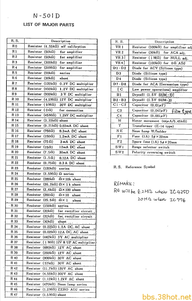

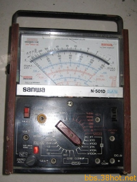

前几天在坛子里收了块指针表,上网查了一下还算个比较经典的型号,日本三和的N501D,可以2uA满量程是个卖点;
我看中的是木质外壳和比较宽视角的表盘;

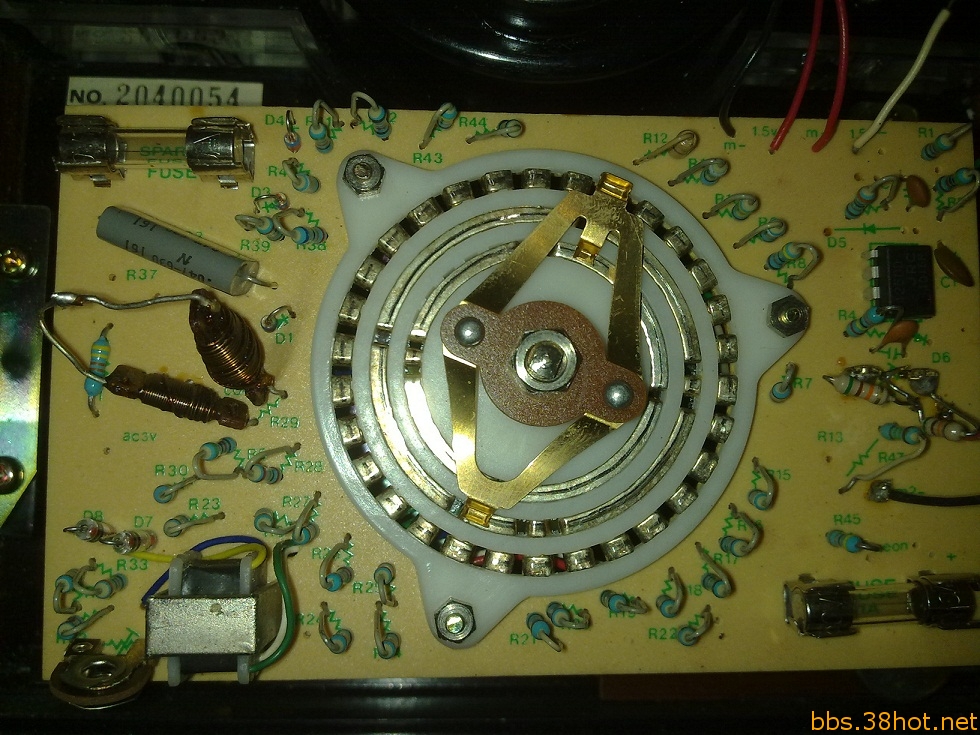

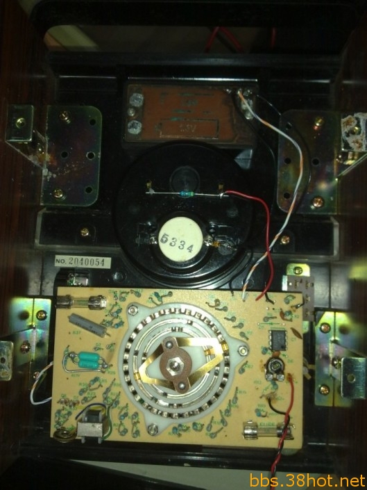

拿到手后,看到内部还算干净,倒是内置的电池盒被腐蚀的严重,卖家也临时焊接了一对干电池方便试机;
这个表设计比较独特,是用1.5V干电池供电,内部还有一对1.5V的电池分别提供正负1.5V给运放供电,并不是串联3V;

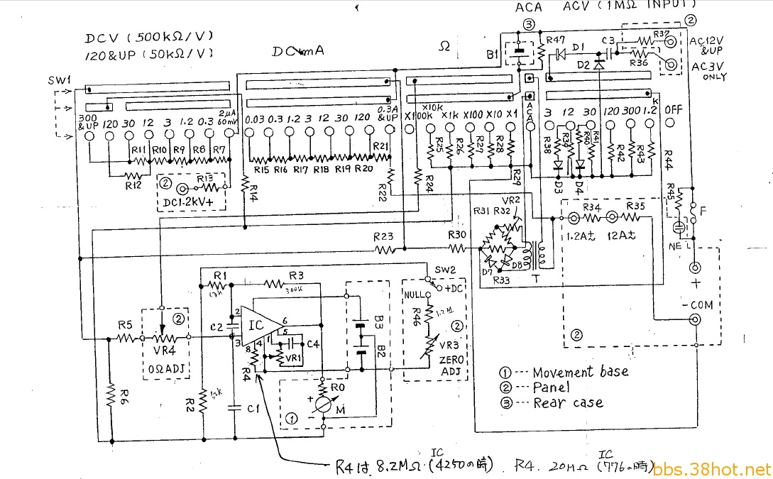

线路板上有几个零件被更换过了,为了还原原始设计,我在网络上寻找这个表的资料,有幸通过发邮件向国外一位爱好者索取到了图纸,也给大家分享一下
原来表的接线有些错误,再经过清洗打理电池盒,并且更换DIY的正负1.5V电池,表的各档位工作基本正常;
但是因为内部更换过零件,影响了内部的外观,现在在TB购买了一些高精度的电阻和电位器,打算日后有空更换下来;

这运放是啥型号啊,双1.5V供电,这个供电电压在运放中算很低的吧。国产表一般都用双6V供电。

这运放是啥型号啊,双1.5V供电,这个供电电压在运放中算很低的吧。国产表一般都用双6V供电。 (2012-07-31  21:12)
有两种版本,LM4250 或LM776,指标都不错,表上用的是日本产的NJM4250

稍微打理了一下,更换了一些连线,还在网上买了个200K可调电阻,以及欧姆档用的分压电阻(原规格是25.5 ,精度未知,本想找高精度的替换,始终没有找到,最后买了了两颗 DALE 51欧姆 1%的电阻并联);
