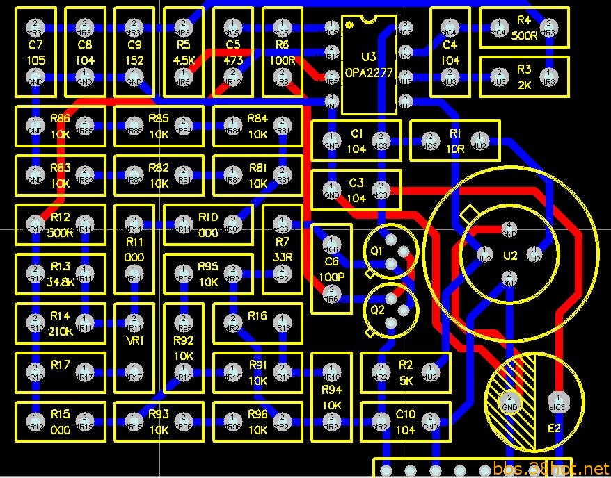

刚画了个LM399的板子,大家指教一下
发表于 2012-7-28 20:11:12 | 显示全部楼层 |阅读模式
不知道有什么地方画得不太对,大家拍拍砖。。。用的是HLDIY的电路图。

发表于 2012-7-29 07:36:16 | 显示全部楼层
供电部分和分压器部分的线路粗一些为好,建议二至三倍于其它线路的宽度,同时选板时最好使用70um厚度(2OZ)铜箔的板材,有利于降低分压器连接时的附加电阻。
发表于 2012-7-29 08:21:27 | 显示全部楼层
我觉得电解电容和R2可以离U2再远一点

 楼主| 发表于 2012-7-29 21:00:54 | 显示全部楼层
回 hldiy 的帖子
hldiy:[s:52]    ,都是一个封装? (2012-07-29  09:45)
CBB电容引脚间距基本上和VISHAY的金箔电阻一样,厚度基本都差不多。。
 楼主| 发表于 2012-7-29 21:03:12 | 显示全部楼层
回 575a 的帖子
575a:我觉得电解电容和R2可以离U2再远一点 (2012-07-29  08:21)
我给LM399外边留了二三个毫米的间距,准备用尼龙或者聚四氟乙烯做上个外罩。。
 楼主| 发表于 2012-7-29 21:13:26 | 显示全部楼层
回 longshort 的帖子
longshort:供电部分和分压器部分的线路粗一些为好,建议二至三倍于其它线路的宽度,同时选板时最好使用70um厚度(2OZ)铜箔的板材,有利于降低分压器连接时的附加电阻。 (2012-07-29  07:36)
嗯,都加粗一些

发表于 2012-7-31 09:17:26 | 显示全部楼层
C7 105、VR1的封装都不合适,很可能容不下实物
 楼主| 发表于 2012-7-31 10:32:23 | 显示全部楼层
回 youngliu 的帖子
youngliu:C7 105、VR1的封装都不合适,很可能容不下实物 (2012-07-31  09:17)
105的电容可能会胖一点,不过选耐压低的应该没问题,而且元器件间距很大,能装下。VR1我不想用电位器(我对电位器有偏见),准备用电阻代替。
 楼主| 发表于 2012-7-31 10:34:35 | 显示全部楼层
还有一点,我不太想用CBB电容,我想用NPO材质的陶瓷电容(应该性能会比CBB电容好),不知道会不会对性能有影响……
发表于 2012-7-31 11:02:50 | 显示全部楼层
100pF的用NPO没什么问题,0.01uF再想用NPO就不现实了。有的部位用的电容要求是极低漏电的,不然会影响升压比例的稳定。不一定用CBB的,聚酯的也可以的
 楼主| 发表于 2012-7-31 11:57:40 | 显示全部楼层
回 youngliu 的帖子
youngliu:100pF的用NPO没什么问题,0.01uF再想用NPO就不现实了。有的部位用的电容要求是极低漏电的,不然会影响升压比例的稳定。不一定用CBB的,聚酯的也可以的 (2012-07-31  11:02)
NPO材质的陶瓷,火炬电子,25V,1206体积能做到0.1uF,现在就只有1UF电容比较麻烦。。。
发表于 2012-7-31 12:19:07 | 显示全部楼层
是个发烧友
发表于 2012-7-31 13:22:09 | 显示全部楼层
CBB电容性能很好,如此低的频率为何不用?
这种应用只要求漏电低,电容的损耗角、频率特性和温度特性都不用考虑,NPO并没有优势,徒增成本,耐压高一点儿的涤纶电容都可以。
元件过于密排,不利于维修,估计大多数电阻都是旧的,出现问题不好拆卸。
2277电源退耦过小,建议加10uF电解。
电源输入缺乏反接保护和高频退耦。
接地问题很大,399的地要与2277的参考地等电位。
399是热的,即便加上绝热,也要离其他元件远一些。
 楼主| 发表于 2012-7-31 14:15:55 | 显示全部楼层
元器件实际上不密的,我封装做得本来就比实物宽一点,而且器件间距近30mil..
“接地问题很大,399的地要与2277的参考地等电位。”
是不是就是把2277的地接到399的地上?
发表于 2012-7-31 14:46:30 | 显示全部楼层
真的没单点接地
发表于 2012-7-31 21:25:53 | 显示全部楼层
拆R95会非常痛苦。
如果二者的地电位不为零,此电位差将直接反映到输出电压。而且通常此电位差是交流100Hz的纹波。
发表于 2012-8-1 06:49:48 | 显示全部楼层
若铜箔厚度为70um,长度为1cm的线条宽度1.4mm,直流电阻值将有1.72mR,对于其上流过的1mA电流,压降达到1.72uV,对于10V输出直接造成0.172ppm的偏差。电路中多处这样的情况,最后影响可能抵消也可能叠加。
