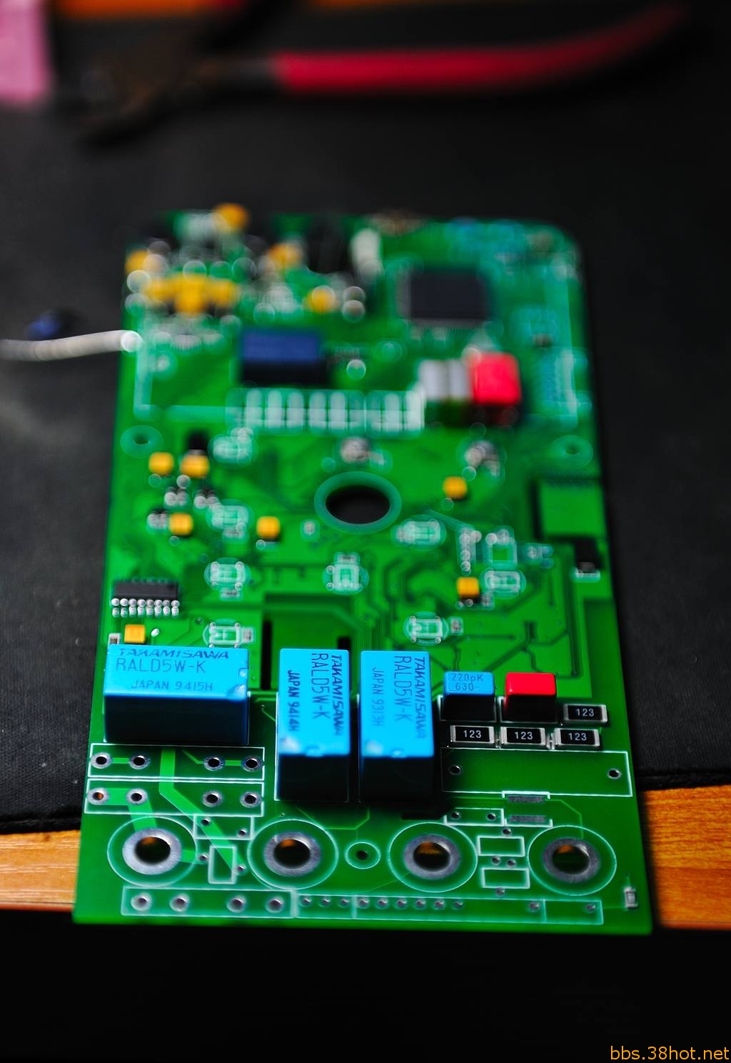

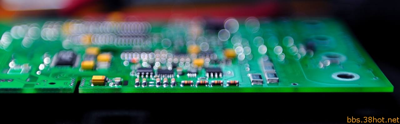

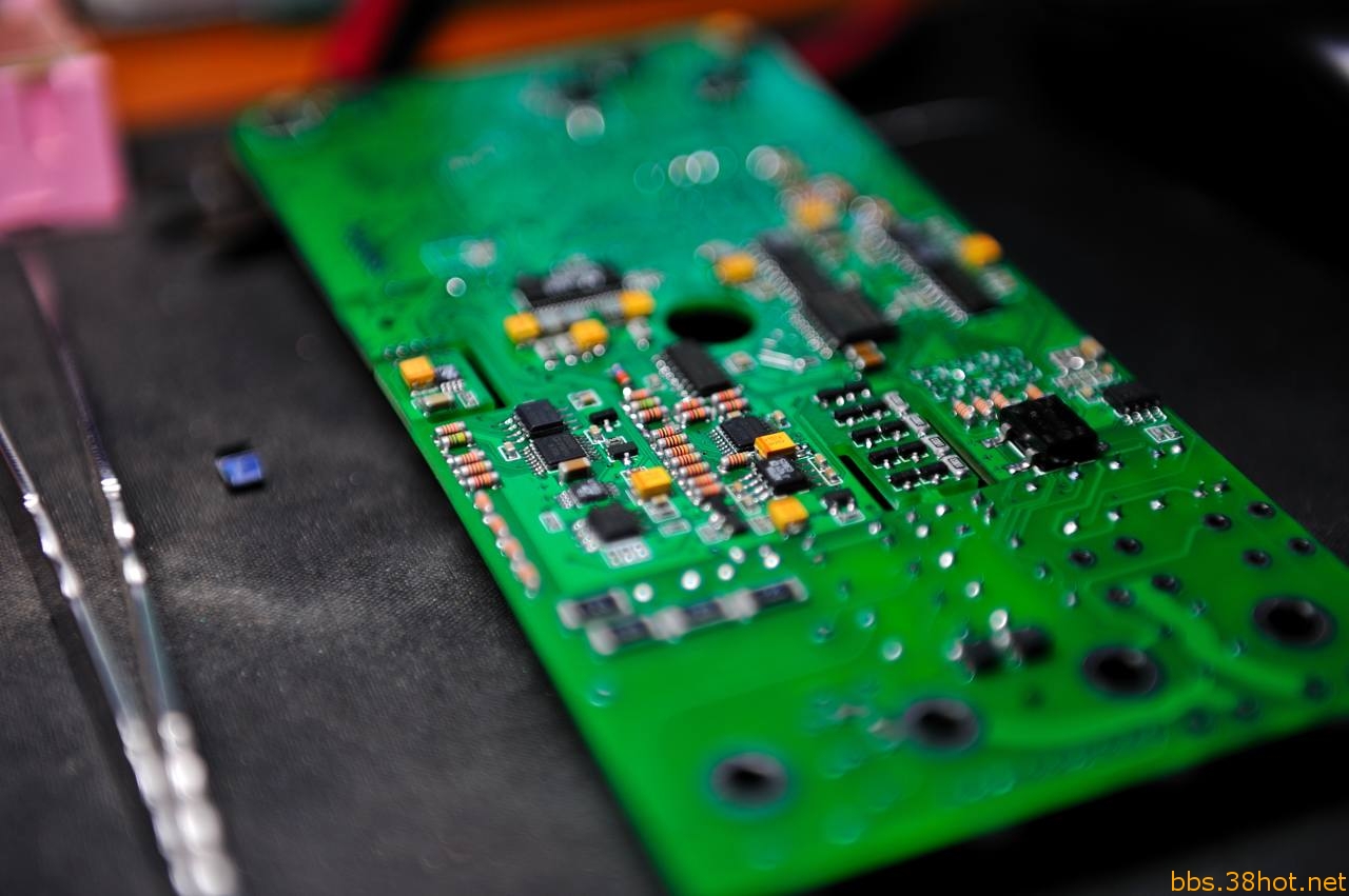

抄袭mengxin的电路思想,借用了他提出的VC70A的外壳,并感谢他提供的LCD选型要求!
由于朋友正在读博,所以元件的选型多以能申请到的样片为准,并增加了0-10V和4-20mA的输出能力(小弟的工作内容之一就是负责工厂的弱电,经常会用到4-20mA的输出,有了这个表,就在也不用大包小包的扛了)
共做了10块板子,调通后修改不大的话出剩余的空板(目前已发现轻触开关的封装旋转了90度,需要割线……)

那种蓝色的TAKAMISAWA国内基本是假货。还不如用松下欧姆龙的!

量程的设计参考了Metrahit30,ADC选用的LTC2442,做了差分的选项,基准用的是LTC6655。RAL的继电器用的是二手拆机件,是不是假货就不知道了。
VC70A的外壳没有找到地方放置T卡插座,就板载了32M的flash,并加上了隔离的USB
