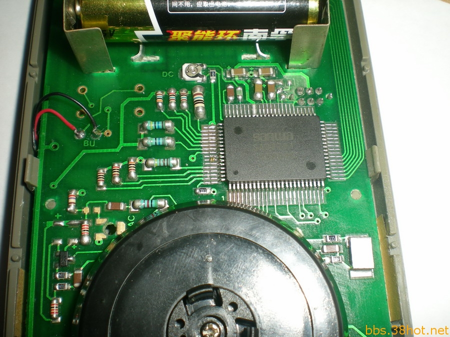

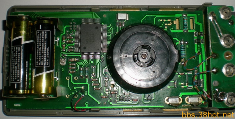

使用一个三合的CD-700E已经很多年,最近发现它换进新电池去后不显示,用一个新的一个旧的就可以,可一个新一个旧又用不了多长时间.很郁闷.

这表虽然算不上高级,但是也很方便,现在电池弄的很是闹心.希望大家帮忙弄好,继续让他工作.谢谢~~~

小弟不懂,随意揣测:1、新电池电压高了
2、新旧电池混用内阻不同

试下用稳压电源代替电池,电压在2.6V-3.3V之间缓慢调节一下, 假如电源能恒流,就设入一个200mA限流。看看会不会出现你说的故障现象,假如出现故障,就看下此时电流是否很大(或限流保护),这说明有元件耐压下降,新电池电压高,击穿短路了。
也许根本没病,只是所谓的新电池没电的。所以一定要测量正常工作时的电池电压和电流,以及故障出现时的电压和电流,等等,以便分析判断。

还有,我看到图片上没有电池盒,就应该做好电池和周围的绝缘。

就是电压高了!用两节垃圾电池就没事了。

电池盒子在后盖上的,新电池电压是高,都南浮的,接近1.6V.今天换进去一个1.6V一个1.5V能开机直流电压有时候不能测量.开关几次有时候可以.那小电位器做什么用的,写个DC那玩意.怀疑它老化了.表的电位器不能乱动.

高电压的电池换进去屏幕是没显示的.
