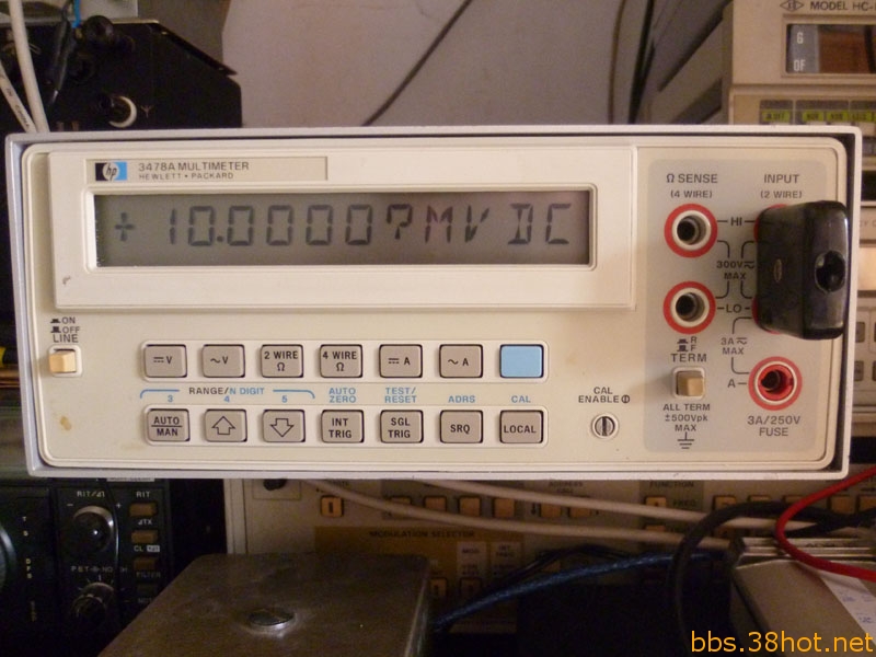

因为没有直流校准源,我的3478以前只自己校准过一次零点电压,但是昨天开机发现30mV档不是0了,而是大约60-70个字。所以准备重新校准一下,步骤如下:
1、复位;
2、把CAL旋钮朝上;
3、设成单次触发;
4、安装短路器;
5、按蓝色键和CAL键校准;
6、按SGL/TRIG确认。
以前就是这么做的,但是现在到了第5步,屏幕上显示的不是00.0000,而是10.0000mV。如果继续校准的话,最后开机后短路输入端后的电压一直是10mV,这是怎么回事呢?

貌似操作步骤中缺了选择功能和量程的步骤。
具体看:https://bbs.38hot.net/read.php?tid=8184

非常感谢。刚才看了一遍那个文章,又重新试了几次,现在恢复正常了,不再提示输入那个10.0000mV的值了。不知道刚才是哪里弄的不对。

30mV档校零的时候因为某种原因(接触不好或有外界干扰)导致有10mV左右电压,程序以为你是在用10mV校表。
其实业余条件下,即使只校0也很不容易校准。养成良好习惯:最后1位读数忽略;玩玩而已,何必较真。

是的,有可能是干扰,后来同样条件下自己就好了。
目前表在10几个字跳,满意了。
