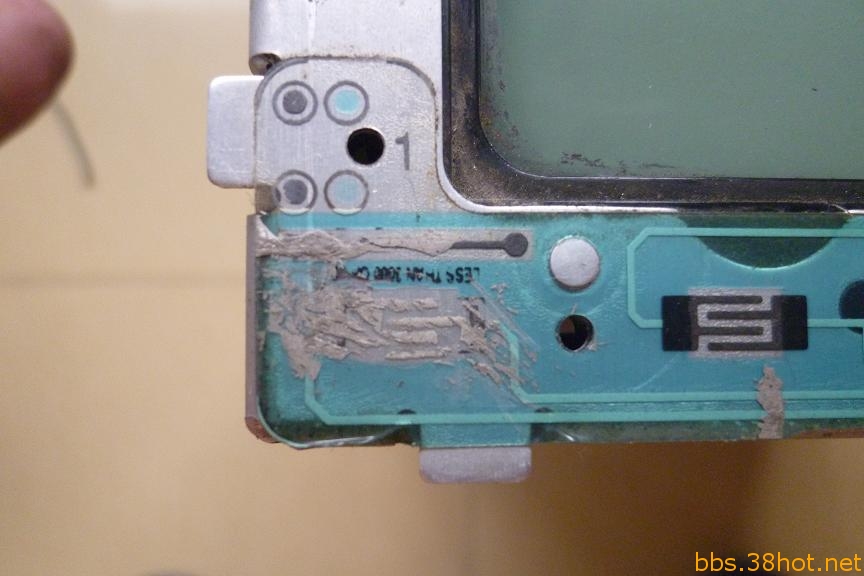

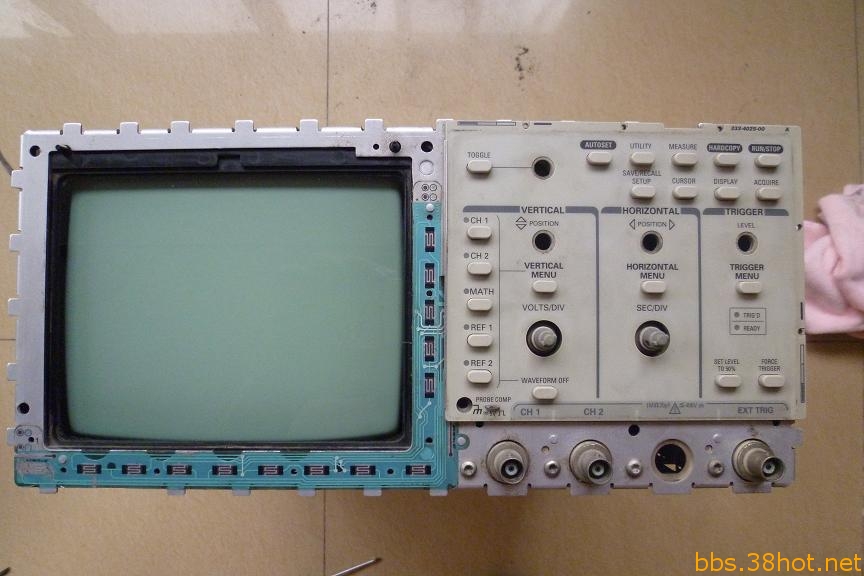

我的TEK示波器最近开机不太顺畅,有时候要按2次才能开机。打开面板看了看,电源键的导电橡胶下面的电路成这个样子了,是不是罪魁祸首?请问有什么好办法修复吗?我用小镊子开机很顺畅的。
另外请教一下有TDS350(或TDS320)的朋友,你们开机的时间是多少秒?自从这个键出问题后,我感觉开机时间也变慢了。有时候一次按下咔嗒一声机器没启动,有时候屏幕上还有一些光栅。然后等大概7、8秒屏幕上才出出现自检信息,请问这个时间正常吗?

机器成这样,可惜了

用导电银漆修补

谢谢。第一次听说有这东西,上淘宝搜了一下也不贵的。
原来上面那些白色的东西是不是就是导电银漆修补的痕迹啊?

直接换成机械式的轻触开关。

全部换成轻触按键

谢谢楼上两位,请问有合适尺寸的按键推荐吗?如果换成机械按键的话,希望还能装成原来的按钮,不想对机器改动太大。

装个外置的按键吧

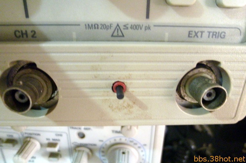

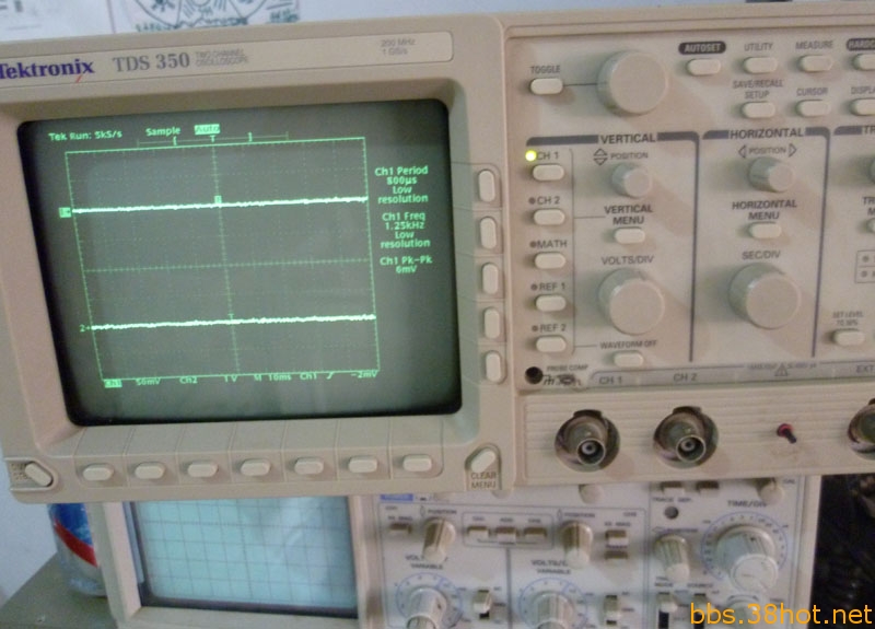

搞好了,谢谢大家。最后还是装了个外置的轻触式开关。不过开关里面没有串个1、2百欧的电阻,不知道对电路影响大不大?以前的导电橡胶应该是有几百欧电阻的吧。
上两张图看看。
