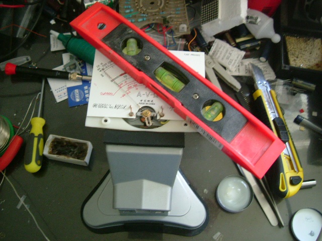

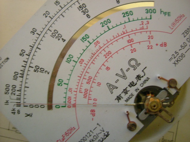

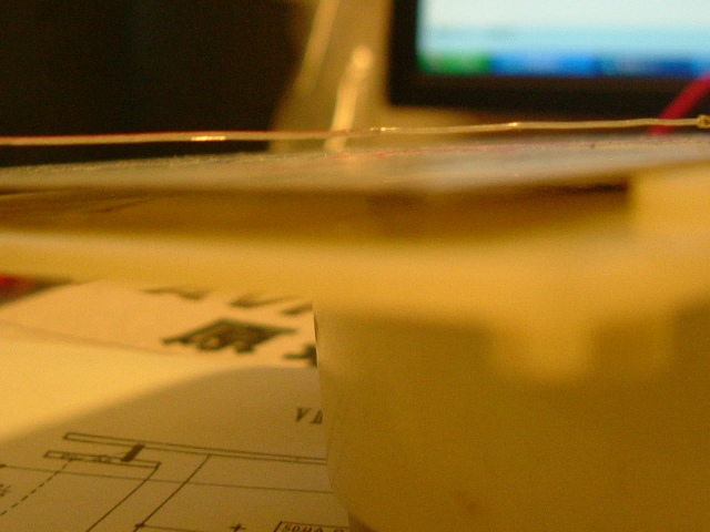

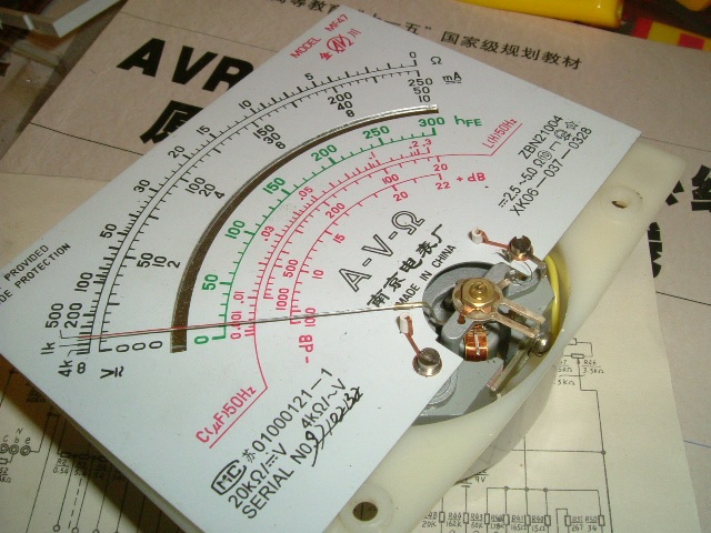

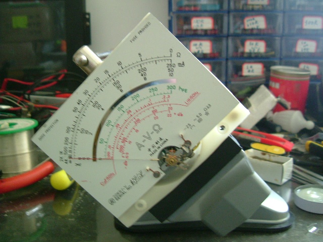

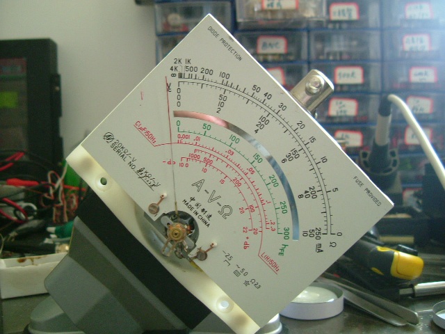

一块南京 MF47 表,运输过程中摔碎了玻璃,指针更是扭成了麻花。菜鸟只能硬着头皮上阵,按照江R 大侠和彭大侠的攻略,紧急抢救:
 楼主| 发表于 2009-4-4 21:02:27 | 显示全部楼层
可惜的是,不管怎么给右燕尾上锡,还是剪短左燕尾,离调到零始终一段距离。只好暂时搁置,且听下回分解。

发表于 2009-4-4 22:09:55 | 显示全部楼层
小台钳(?) 不错,  能转带角度标记的?
 楼主| 发表于 2009-4-4 22:26:29 | 显示全部楼层
引用第3楼lymex于2009-04-04 22:09发表的  :
蛮好玩的一个小玩意。带万向头的。没有刻度,用水平尺调平的。
发表于 2009-4-7 11:04:34 | 显示全部楼层
注意左右两边的平衡锤调整!!!你现在调整的是中心锤
发表于 2011-3-2 20:11:49 | 显示全部楼层
别手忙脚乱的,这个是精细活,点锡两边点,
