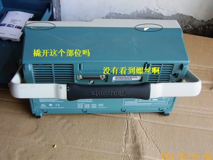

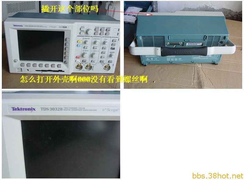

发表于 2012-7-17 20:33:22 | 显示全部楼层 |阅读模式

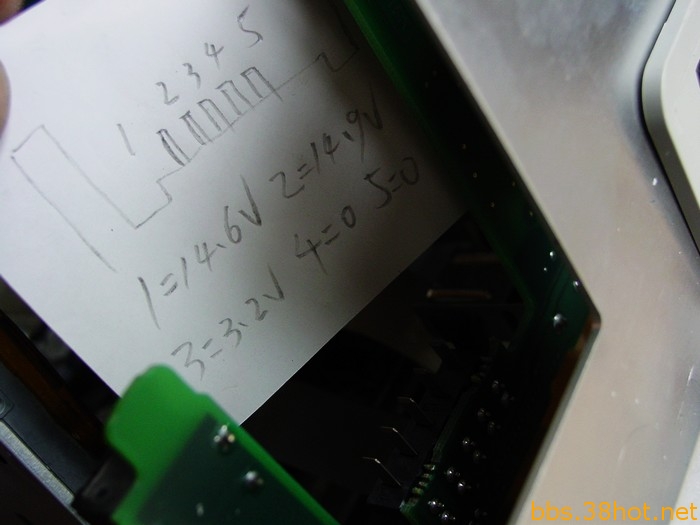

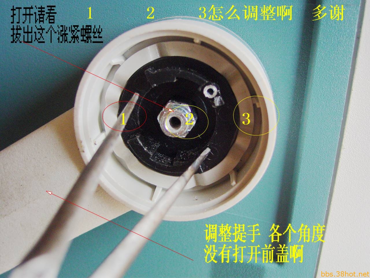

发表于 2012-7-17 20:39:19 | 显示全部楼层
提手的两只耳朵那里,试试
 楼主| 发表于 2012-7-17 20:47:35 | 显示全部楼层
两只耳朵  打开看了  不太像啊@@@里面就是转动机构[s:18]

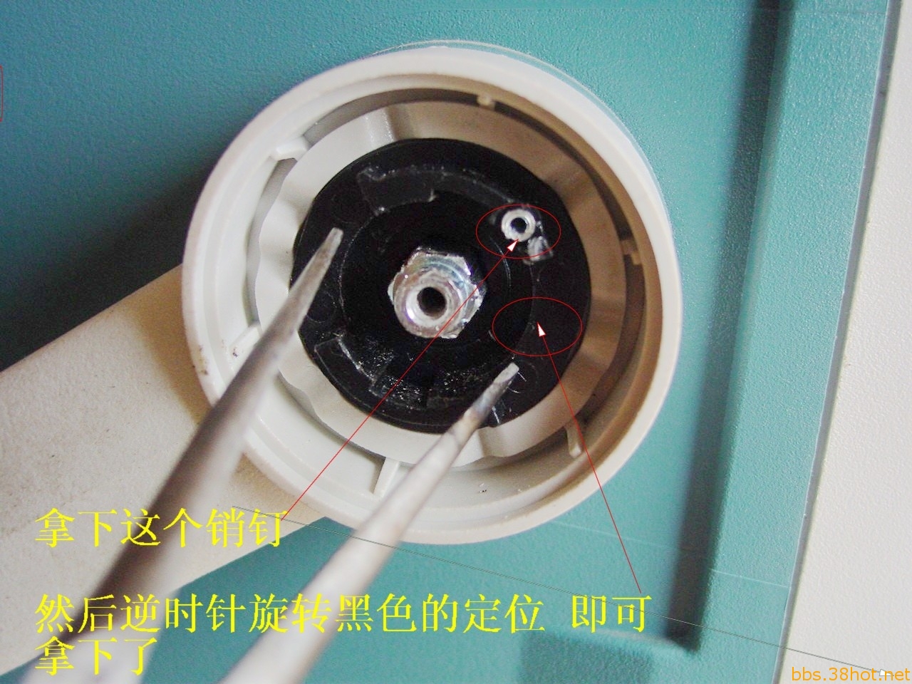

发表于 2012-7-17 20:48:49 | 显示全部楼层
拆提手的耳朵上面小盖板去掉,把金属销钉拔出,旋转提手至机器斜后上方,旋转过程中轻轻往外拔,到特定角度就出来了
 楼主| 发表于 2012-7-17 20:53:56 | 显示全部楼层
回 bg8up 的帖子
bg8up:拆提手的耳朵上面小盖板去掉,把金属销钉拔出,旋转提手至机器斜后上方,旋转过程中轻轻往外拔,到特定角度就出来了
(2012-07-17  20:48)
严重感谢   这个电源部分的图纸有吗   quguoyan@126.com多谢了   明天试验一下  同事单位的380电压搞坏了
 楼主| 发表于 2012-7-17 20:57:21 | 显示全部楼层
拿下 前面的显示部分 即可分离吗@@@电池怎么连接啊  不知道正负极呀  准备用直流电源供电看看 还能启动不!!!但是直流电源部分很多的插头端子  不敢随便搞啊

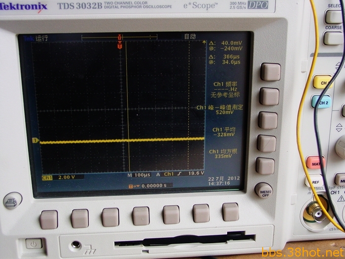

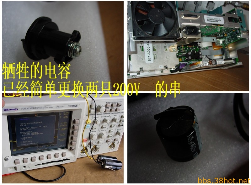

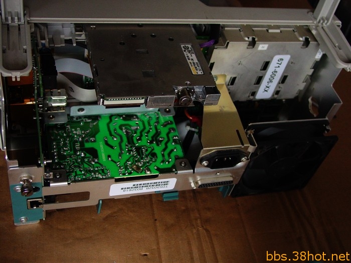

 楼主| 发表于 2012-7-22 12:36:09 | 显示全部楼层
今天鼓捣2小时也没有打开啊@@@  高手继续指点吧
 楼主| 发表于 2012-7-22 16:16:59 | 显示全部楼层
nEO_IMG_DSC03939.jpg nEO_IMG_DSC03939.jpg nEO_IMG_DSC03940.jpg nEO_IMG_DSC03929.jpg 3.jpg 2.jpg
发表于 2014-4-27 01:26:36 | 显示全部楼层
泰克的机子每个部位都是卡位的    没有螺丝       很难拆
