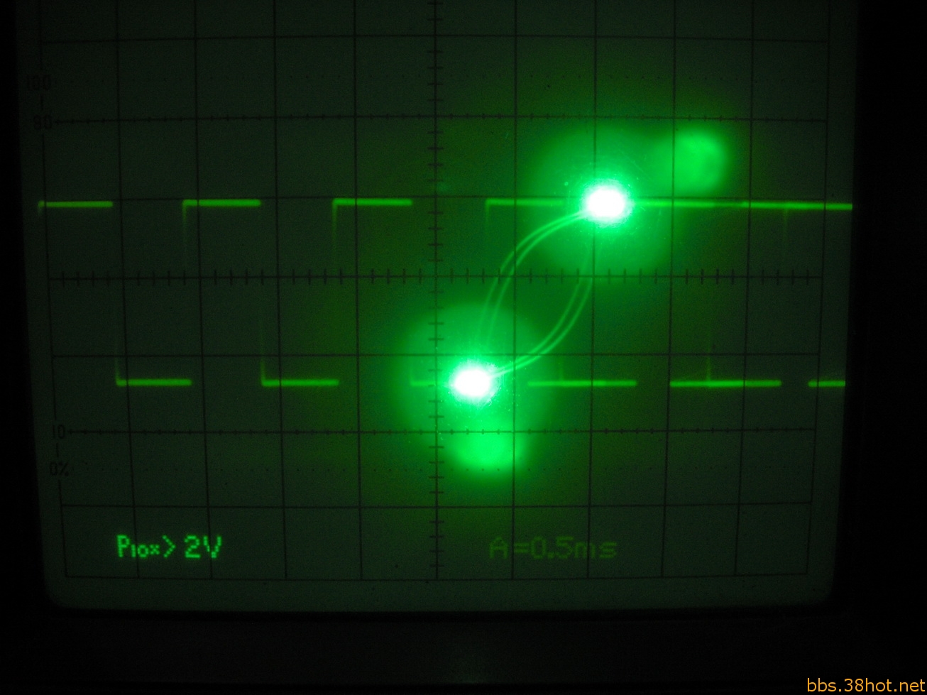

上周收到一台日立的V-1065,显示质量挺好的
但是开机过一会儿,发现一个问题
示波器会在普通模式和X-Y模式下无规律切换
联系了一下卖家,他说发货前没发现这个问题,要我看下是不是设置有问题
有点懵,个人感觉,模拟示波器要么有稳定波形,要么没有稳定的波形,不需要设置啥的
请教各位一下,这种问题会不会是设置引起的
附了个照片,抓拍的,刚好看到在两种模式下切换

发表于 2012-7-16 23:12:46 | 显示全部楼层
面板拆开看看线排 和里面按钮
发表于 2012-7-17 01:17:50 | 显示全部楼层
貌似接触不良。有故障时一拳过去看看有没有改善。

发表于 2012-7-17 11:03:59 | 显示全部楼层
切换开关有故障,轻轻拍一下切换开关试试,祝你好运
