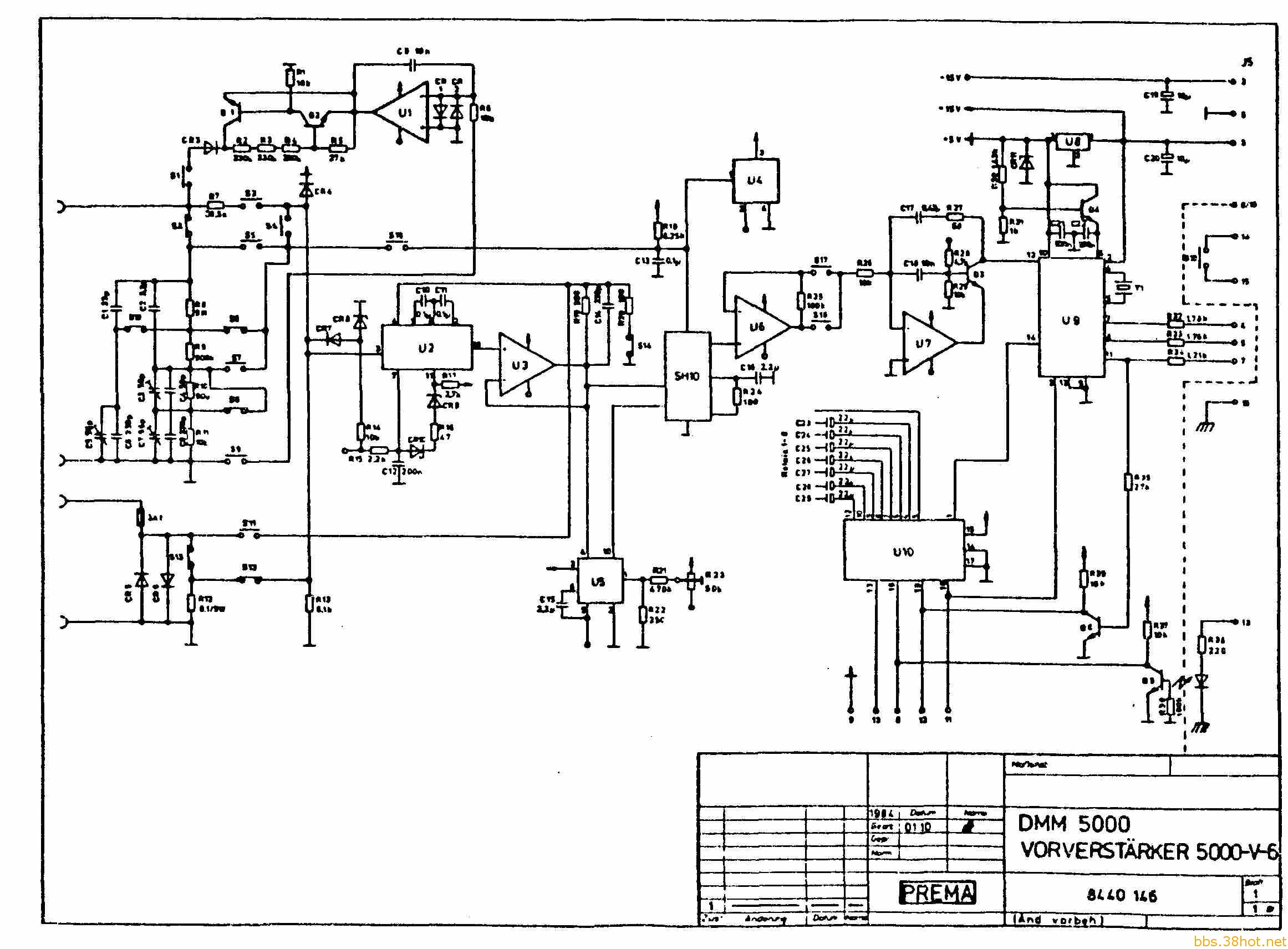

下图是prema5000的模拟板原理图,有些模糊,元件代号看不清,坛内有没有高手帮看看左边四个输入哪个是电压、电阻端,哪个是电流端,prema没有四线测电阻,只有两线测,我想找出哪一块是测电阻时的恒流源发生电路,感觉恒流源不稳,看有没有恒流源电路里面有没有可调元件或者电解电容可以更换

感觉左下面两个是电流输入端,一个保险,两个二极管保护,上面两个是电压/电阻输入端,如果这样对,那左上U1那一块就是产生恒流源的电路

再次确认,恒流源为左上电路,其运放U1为op07
这个电路图本人已对照原电路板了解相当多信息,U9是专用芯片(无型号显示),U9有三端连接数字版,U10(专用集成电路,无型号显示)四端连接数字板,且U10有八端连接继电器,因此确定U10为控制芯片,主测量信号经图中部偏上一横灌左右线路输入U9,因此确定U9为模数转换芯片,三端联数字板为转化后输出数字信号,U9的12端为输入,且用其它表测12端对地电压,和该表测到有波动电阻曲线基本一致,大致十几秒周期的波动信号,u6,u7都是op07,U4为LM399基准电压,输出没问题,下面u5是rms转直流交直流转化集成电路AD535,u2是icl7650运放,U3lf411运放,图中间看不清标号的方块电路板上为三片DJ308电路开关集成电路,且7V基准和要测信号都连到这一块,这部分电路板上龙飞凤舞,没研究透,但基本肯定可能是模数转换时比较参考,但7v基准没有直接输到模数转换电路上,有些不好理解

现问题,U7(op07)组成的是什么电路,https://bbs.38hot.net/read.php?tid=24169  这个帖子上的问题可能是这里产生的吗,因为只有监测U912端得到了和这个帖子上类似的脉动信号,U7前面几个运放输入输出信号都在0.00几付,几乎检测不到

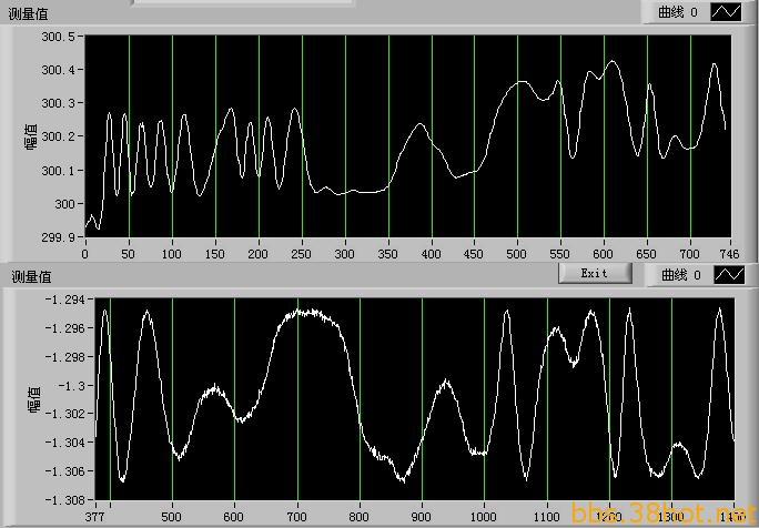

附图中上为监控U9的12端电压,下为该表同时测电阻波动情况
 楼主| 发表于 2012-7-20 17:22:12 | 显示全部楼层
反了,上图为测电阻波动,下图为监控u9的12端电压
 楼主| 发表于 2012-7-20 17:29:53 | 显示全部楼层
还有个现象,该表不但测电阻有波动,现测基准电压也有波动,但问题是拿这个表测自己基准LM399的7V基准,波动很小,几乎可以理解成噪音,但同一个量程,测我自己的10V基准,和上面测电阻的波动图像差不多。,一个量程,输入的基准可信度都挺高,为啥测内部基准几乎没波动,测外面的,就波动大了
