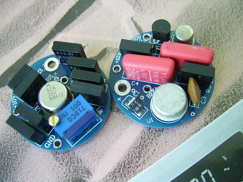

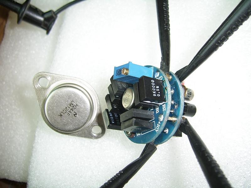

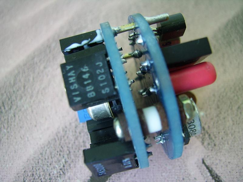

LTFLU基准部分和7升10V部分分别装在2块板上,然后用接线柱连接叠装在一起。电阻全部考虑用塑料块电阻,关键的2只用VISHAY的,其余的考虑国产代用。第一块板的电阻全部为VISHAY,个别用了日本AE的。
发表于 2009-4-3 11:22:58 | 显示全部楼层
你厉害!哪儿找来的这么多精密电阻?
发表于 2009-4-3 11:52:51 | 显示全部楼层
不错!
关键是合适的塑料块不好找啊。
发表于 2009-4-3 11:56:38 | 显示全部楼层
看来888有藏货!

指标如何?达到什么等级?
 楼主| 发表于 2009-4-16 22:52:42 | 显示全部楼层
引用第12楼棕红橙黄绿于2009-04-14 15:00发表的  :
指标如何?达到什么等级?
用检流计对顶法20天测试数据,记录到最大值减最小值是17微伏,多数数据是落在10微伏以内,也就是说波动1.7PPM最大,环境温度变化的最大值是10度。
发表于 2009-4-17 17:40:43 | 显示全部楼层
恒温下?
发表于 2009-4-25 13:40:19 | 显示全部楼层
放在恒温槽里还波动1.7PPM?好象偏大呀!
发表于 2009-6-4 00:14:46 | 显示全部楼层
1.7ppm说的是23度正负5度,没有恒温的情况下。
