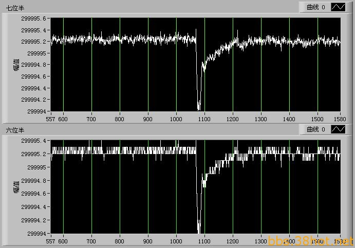

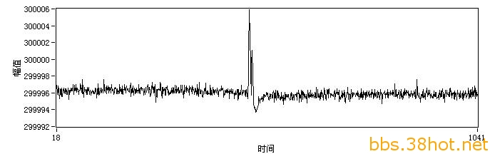

秀一个刚用Labview编了一个用GPIB采集3457a取七位半数据的程序测量结果,测两线电阻,300K 0.1% Vishay VH202J电阻,室温,上午,室内无空调,中间尖峰为本人靠近电阻吹一口气产生,因为换气,尖峰中间有劈裂。有需要程序的不,有要的我再完善一下200块钱在交易版开贴出售。

如只取六位半,噪音应在4-8之间,5-7之间很密,现在取七位半,总波动几乎在5-7之间,噪音远小于1

口吹气,,湿度大,,试试用风扇...

吹气应该是温度影响,风扇吹,温度变化应该不大

量程选自动在这个,还能再上一位

这次把量程往下调了一档,感觉七位半的效果不是那么明显了,但还是有效果,能看出数据变化趋势,但六位半不好看出,NPLC=10,上图七位半,下图六位半,中间为吹了一口气的效果,因为是下午,气温比上午高的多,吹气效果不明显了。

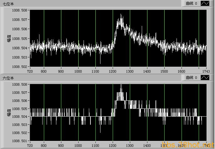

再补一张测RX70 0.1% 标称1008欧姆电阻的测量结果,这个电阻可能随风变化稍大,用了一个锥形缠线的筒套着,吹气从上面口吹。还是感觉有第七位数据的图看起来更舒服
