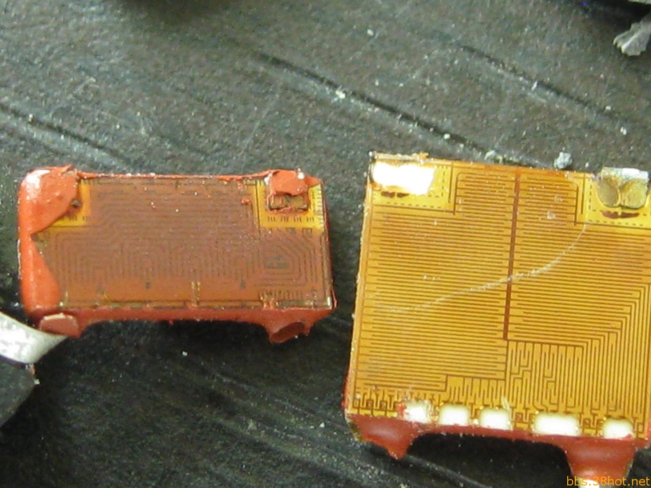

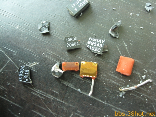

SMR3D 功率 温飘几乎和S102C相当 但是解剖后瓷基小很多 难道贴片散热更好?

温漂的话应该与芯片大小关系不大,但功率与芯片面积的确有关。小体积贴片的功率与102相当,应该是贴在电路板上散热条件更好的原因。

贴片可以靠电路板散热
