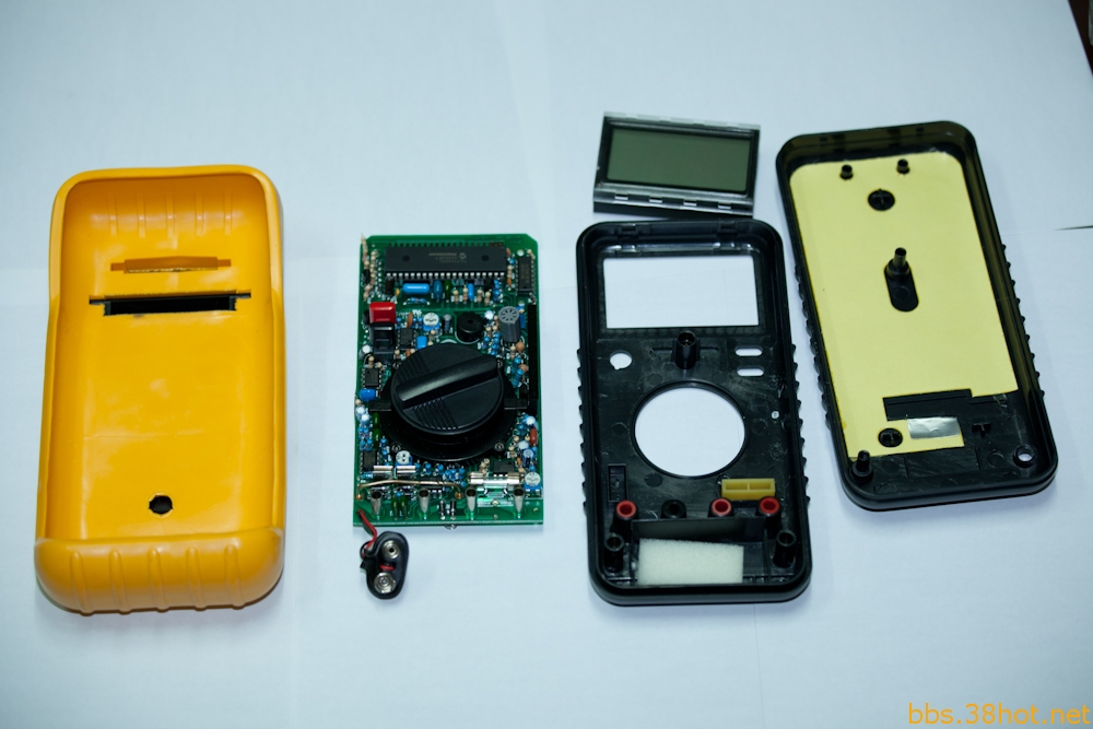

拆解2003年产华谊MY65,请大家猜猜是不是MAX7129。
发表于 2012-7-7 22:10:34 | 显示全部楼层 |阅读模式

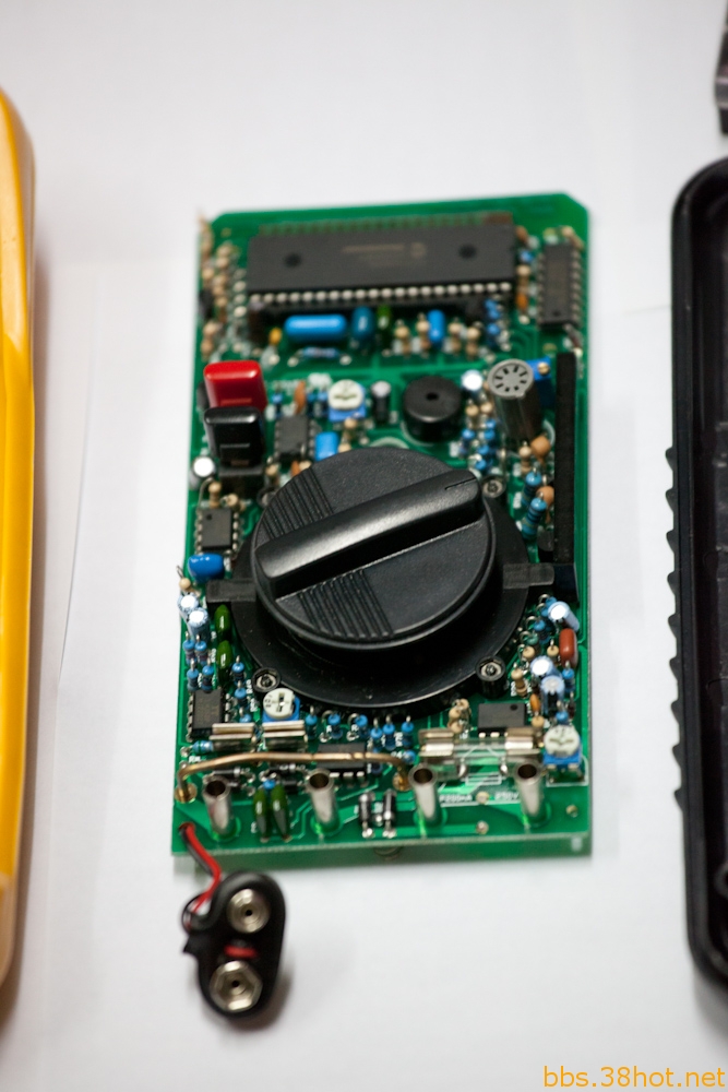

本人新手,手里以前一直用830B,由于最近玩航模和相机等,对万用表测量电池电压产生兴趣,为了求精确值一直想搞一块准点的万用表,经过几天研究瞄准了4位半,奈何福禄克等太高,我等新手高攀不起,只是量量电池什么的,实在不值当,经过两天功课决定下手7129为主的万用表。看了论坛里诸位的拆解,奈何最近新出的7129表全部为国产芯片,买回来换MAX7129的话奈何自己动手能力有限,SO本着性价比最高原则准备下手收个2手老机,这样如果是MAX7129就不用换心了
,苦蹲几天终于收到。2003年产华谊MY65。下面上到手热乎的拆机图
分解后合影
分解后合影

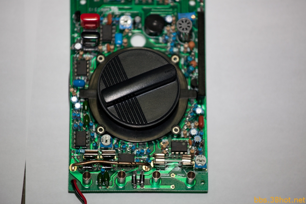

主板
主板

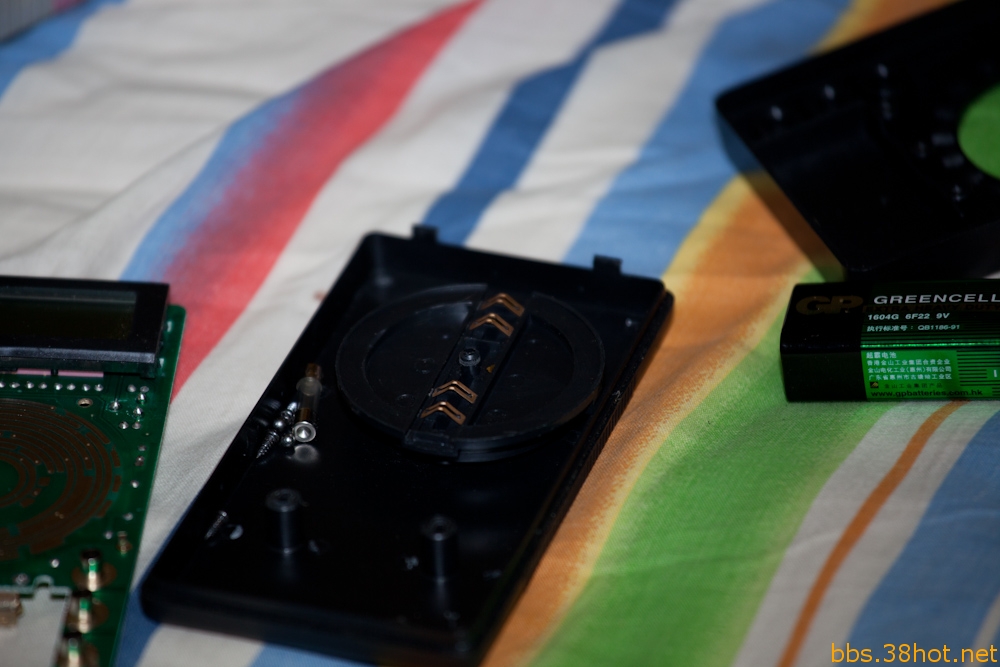

没敢拆转盘,怕钢珠和拨片丢了
没敢拆转盘,怕钢珠和拨片丢了

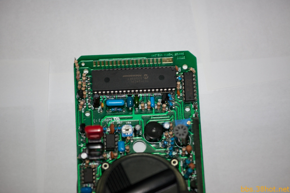

不是MAX7129
不是MAX7129

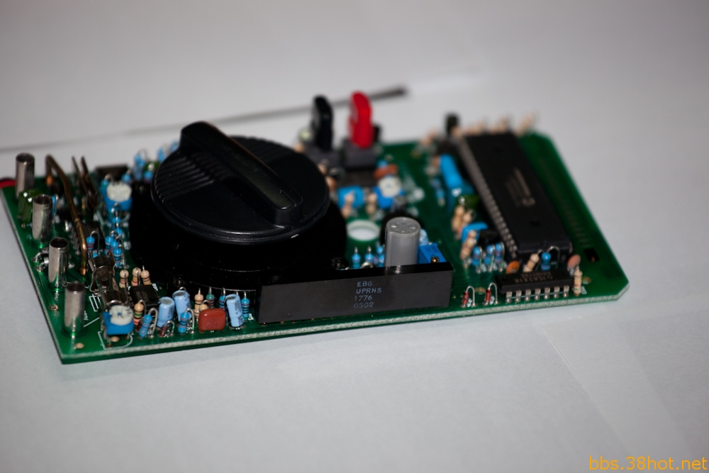

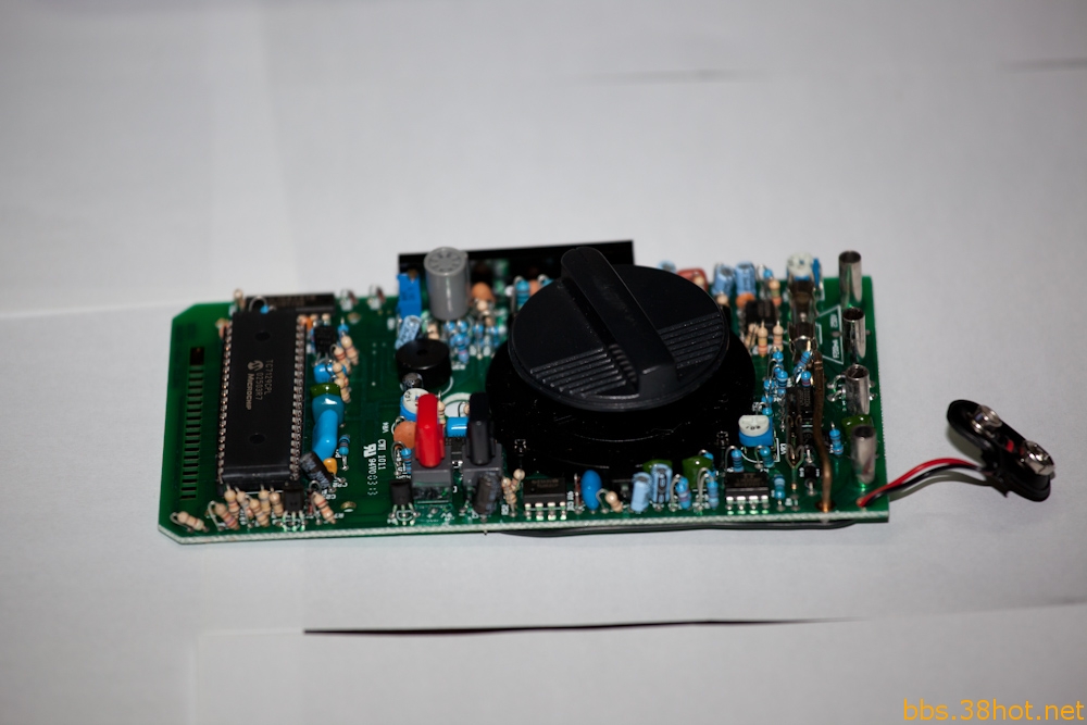

老的830L被我拆了,可是装回去后不能点亮,不知道什么问题,请问谁有830B的拨片位置图
此购于淘宝,卖家说是库存表,95新,我拿到手后,包装盒说明书均在,新旧程度不好说,后边壳子左下角有小处裂痕,
。有以下几个问题,需要各位高手指点:
1.打到2V档,插入表笔后。数字乱跳,拿着表笔晃的话最多能有3位数在乱跳,但是两表笔短接后能归零,请问这个正常么?如果不正常请各位大侠指教怎么改进,换MAX7129么?
2,拨到700V交流档,测量市电结果为236左右,最后两位也是不停的跳,不能稳定住。。。。如果吧表笔离开测试电源。数字迅速下降,单最后一位大概有5-6个数字残留。读数为000.6。然后大概隔1秒左右残留减低1字。10秒左右后会慢慢变成000.0.请问这是否正常,不正常的话需要作如何调整。
3,另外请问各位大侠下如何自检读数?本人菜鸟请说具体点。谢谢

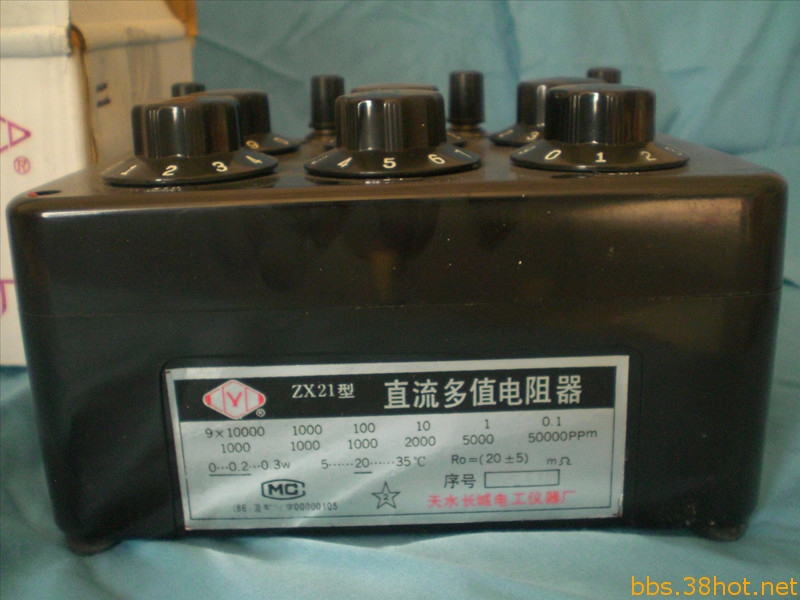

另外,那个商家有很神秘的对我说手里有好东西,他所谓的好东西就是老的貌似是长城生产的直流多值电阻器,类似于各位前辈调校表用的那个黑盒子。
商家的神秘物品
商家的神秘物品
说是什么搞航天下来的东西,我笑笑不语,他问我这东西要不,我问他多少钱他说不知道,他说他库房里搜罗来的,放他手里一分不值。问他卖价他也说不知道,不知道有对这东西感兴趣的人么,可以PM我给你商家地址。

最后一张图是我上传的老的830B。。。因为测量值偏高,我给拆开想调校下,谁知道装上以后没显示了,测量了电池连接线没有发现问题。估计是那个铜卡片位置错了。或者掉了一个,请问谁有830B的卡片位置图,让我吧他修上,不胜感激。

我换个好的不知道测量什么啊,只测电池其实UT啥的足够了,我830B不坏我其实都没必要买,问题是,想买个4位半的准点,谁知道只要吧红色表笔插上就乱跳,到底啥原因,能帮忙分析下不?换个MAX7129有用没>?不插表的话就是0.0001或者0.0000。插黑表笔也没事,插上红的就乱跳,邪门死了。接上电池测试电压时比较稳定,只是最后一位跳来跳去,上下一个字浮动。

这的人不玩国产表的,看你的表基本正常,2V档跳的有点多,可能时间长了有点受潮,把板子放太阳下晒晒看吧,记得把液晶拆下,2003年的表的话估计用的TC7129,比国产的好当然和MAX7129还是差一个等级,唯一的问题是你没基准电阻档靠排阻可以保证(前提是排阻老化没超标),电压档你怎么知道准不准啊

是不是80的那家?电阻箱他家卖多少钱?PM下
 楼主| 发表于 2012-7-8 00:32:04 | 显示全部楼层
不是80吧?反正我买的时候是90.。。。电阻箱卖多少我也不知道,因为我不买我就没兴趣问,你要是有兴趣我PM你卖家名字,你自己联系他去

MicroChip的TC7129比美信的参数差一些,但测个电池应该没问题吧。

我有个05年的壳没你的新,内部感觉是一样一样的
