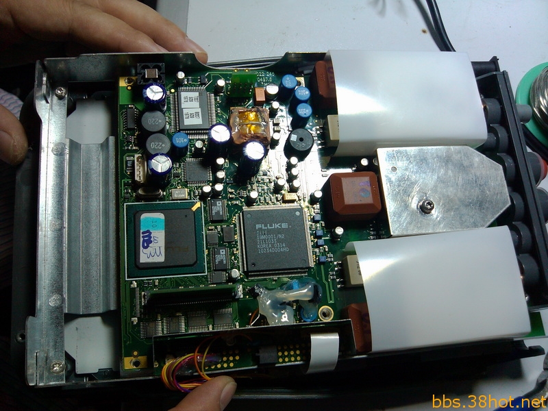

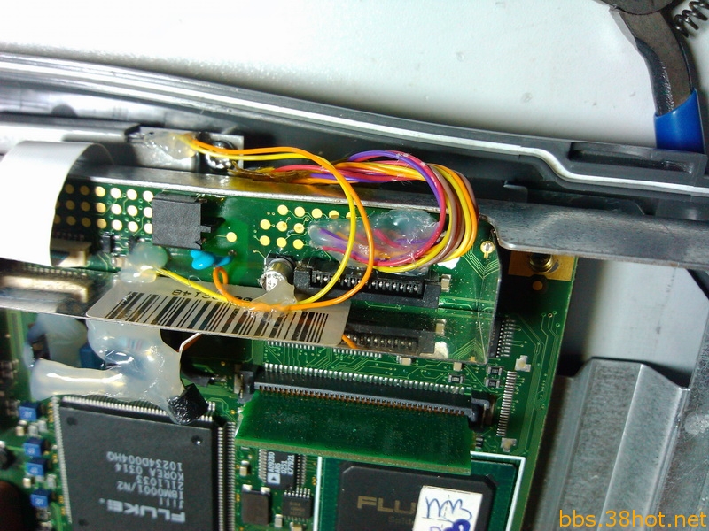

1改机现场
1改机现场

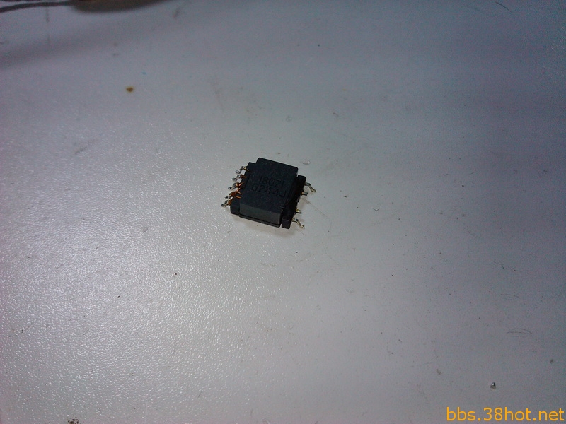

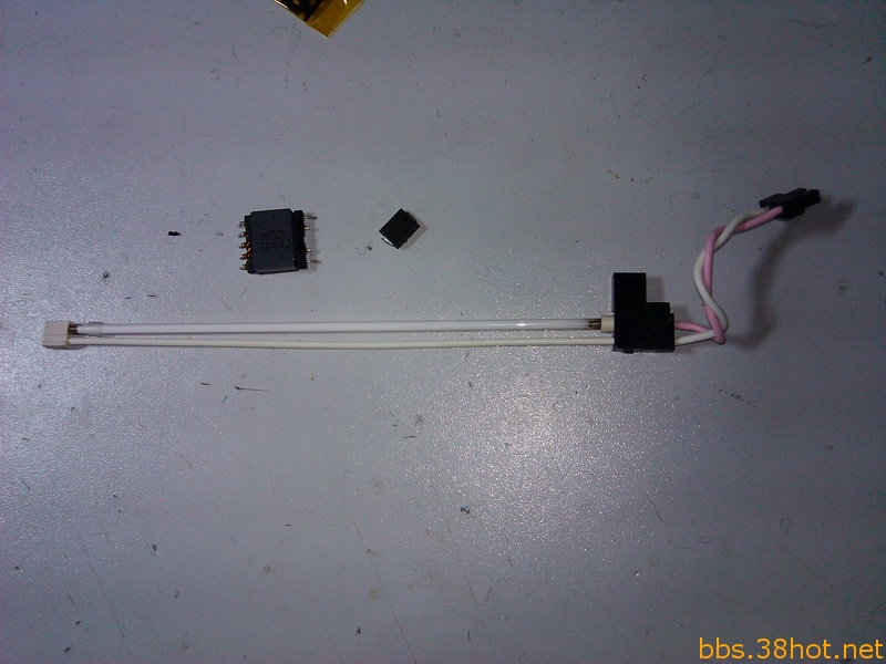

2拆下的冷光灯和升压变压器
2拆下的冷光灯和升压变压器
4升压变压器特写
4升压变压器特写

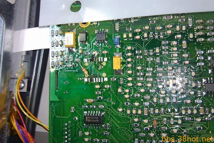

6添加亮度控制元件
6添加亮度控制元件
7背光灯亮度控制电路
7背光灯亮度控制电路

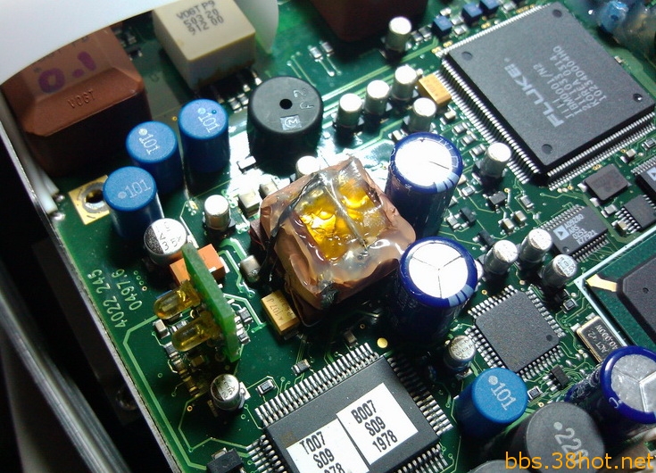

8主变压器加屏蔽
8主变压器加屏蔽

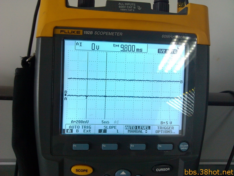

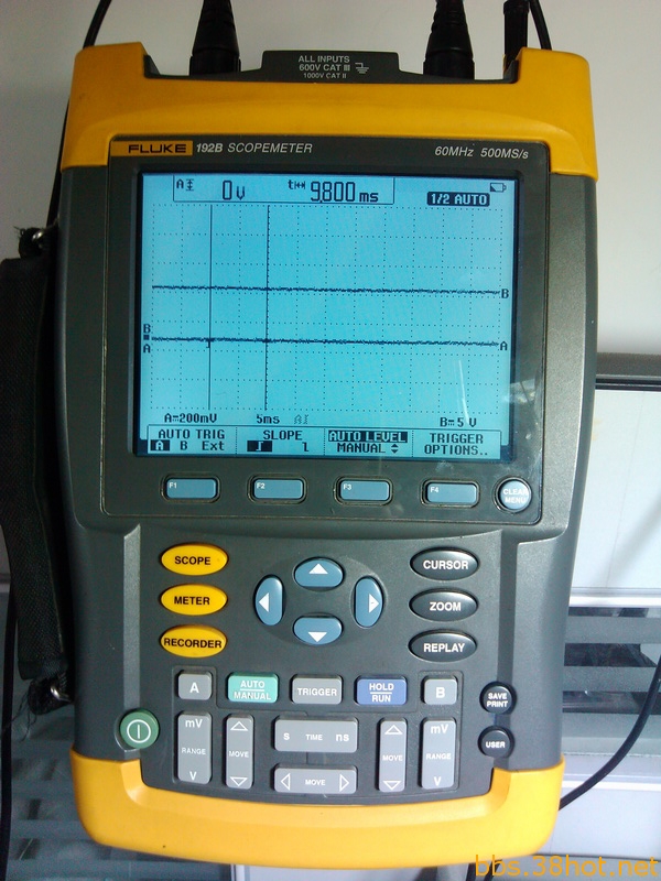

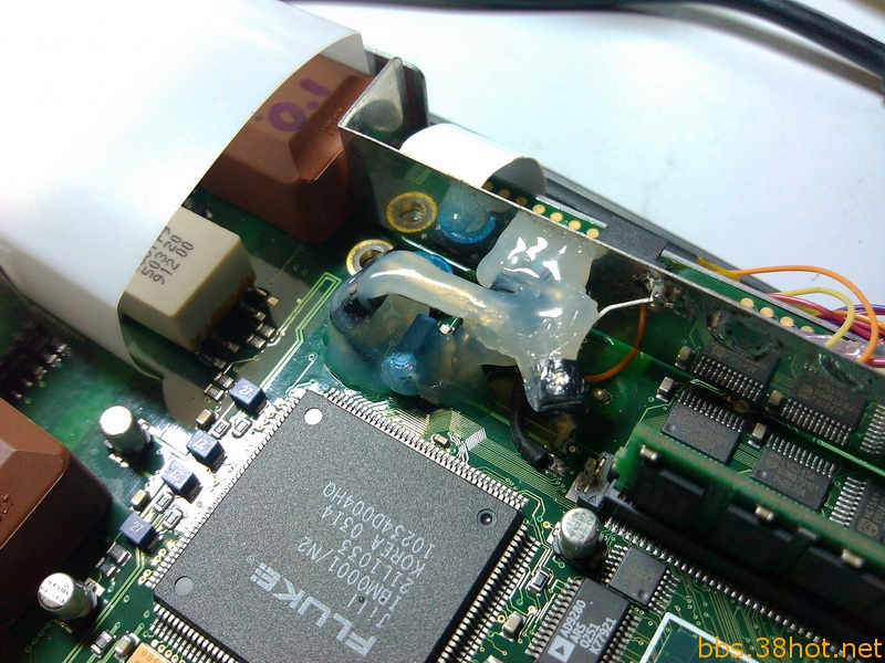

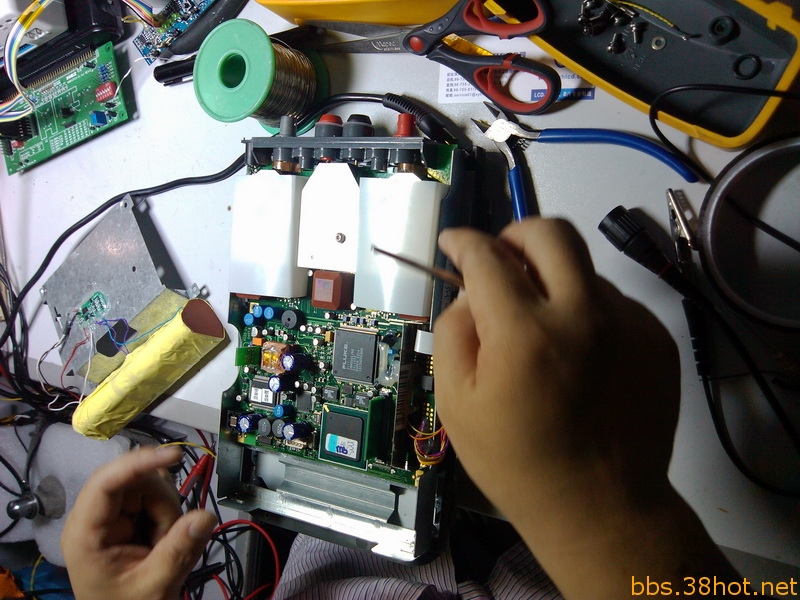

    自从2003年购入的FULKE192B,由于它双通道完全隔离以及非常人性化的操作,一直是我日常使用中使用率最高的示波器。
    前几天有个别按键失灵,打开检查是软键盘银膜断线,打算用焊锡接上,结果适得其反,故障进一步扩大,原来软键盘的基材非常不耐热,一遇焊头立马融化。
    在网络上寻找配件,好像信息非常之少。同事看我无奈,准备帮我开版做块键盘,一则我过意不去,二则我等不得那个制版的时间,于是立马动手,用高黏的醋酸胶带把细银线黏压在刮去保护层的软键盘银膜上,测试效果不错,一根根接起来,忙到午夜,测试全部联通,看看时间很晚,睡觉!

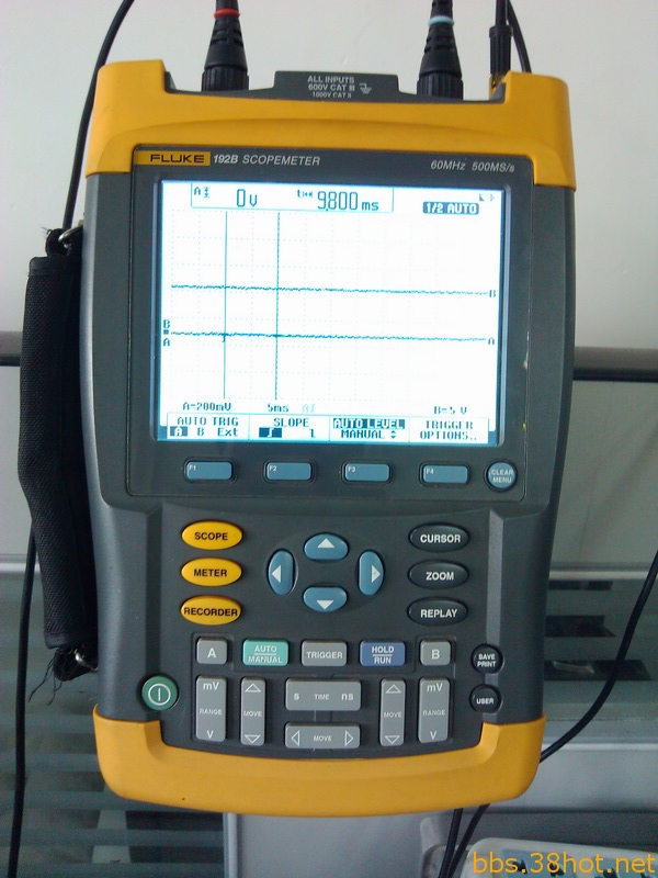

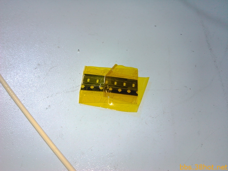

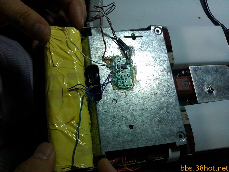

    第二天上网浏览相关信息,发现好多改锂电,改背光的,于是一不做二不休,来个彻底改造~此处省去辛苦&*&字,忙了一天完成,开机效果不错,电池换成了6600mAH的锂离子电池(2200mAH18650*6)背光换成了24颗0603高光效白色LED,单颗工作电流8mA。同事建议保留原来背光亮度调节功能,于是再次拆开,增加一个MOS管和几个电阻,调整好亮度,装机完成!
    整个改造因为小心翼翼,所以很辛苦,码字也更辛苦,十分郁闷的是在线发帖子不知哪里操作不当,原先编辑的文字没有保存, 现在简单补上,不过想想超过原先容量的电池按计算可以用7个小时以上,以及又省电又亮又绝无干扰的背光,心情不要太灿烂哦~~
    目前使用正常,唯一是电量显示不对,但不影响使用,哪位高手可以指教,直想搞得完美~~谢谢先

先请教个问题,换锂电后电量不能够正常显示,用久了显示欠电,不知哪位大大可以指点一二?

回 jjcky 的帖子
jjcky:码了半天文字居然全部丢失,有空再来补~~
先请教个问题,换锂电后电量不能够正常显示,用久了显示欠电,不知哪位大大可以指点一二? (2012-07-07  15:53)
锂电,保护板内阻大  用低阻的试试

回 jjcky 的帖子
显示欠电时锂电的电压是多少?建议测量一下,可能是真没电了。
 楼主| 发表于 2012-7-7 17:41:23 | 显示全部楼层
回 一无所有 的帖子
一无所有:锂电,保护板内阻大  用低阻的试试 (2012-07-07  16:43)
试过了,好像不能解决问题,原先的保护板内阻也不大,知道这表根据什么计算电量的吗?谢谢

发表于 2012-7-7 18:15:01 | 显示全部楼层
真厉害,改LED之后,工作电流下降多少了?显示效果怎么样?原来的感觉有点闪

回 hcm 的帖子
hcm:真厉害,改LED之后,工作电流下降多少了?显示效果怎么样?原来的感觉有点闪 (2012-07-07  18:15)
好像下降了80mA,改前没有测电流,改后是810mA,完全线性的稳压6.5v,2串12并电阻匀流,亮度比原先亮很多
